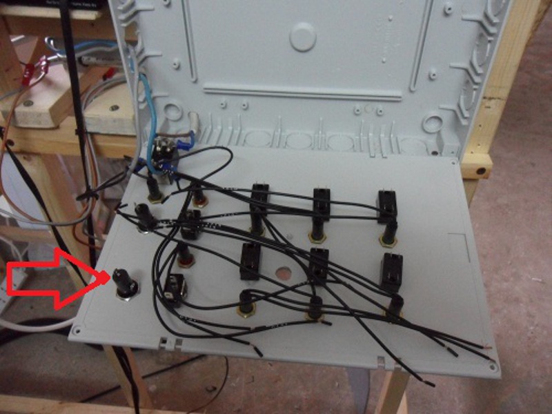

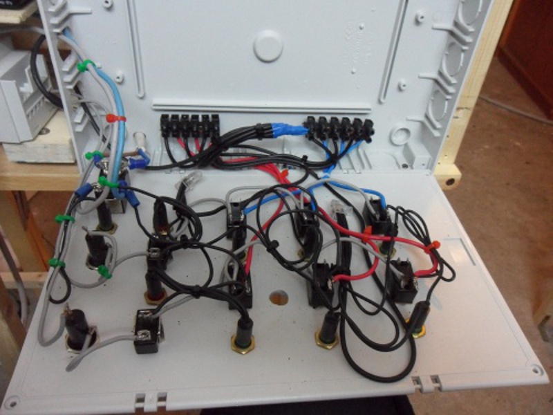

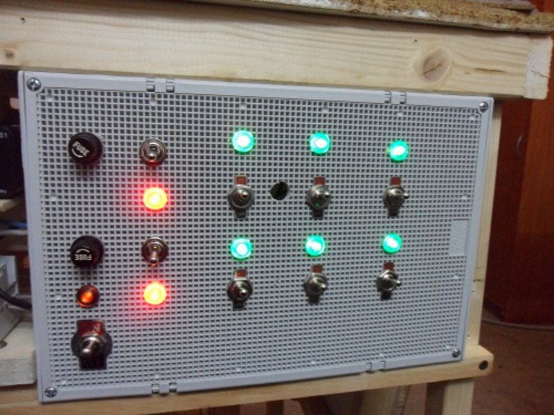

Oppure puoi usare dei porta fusibili da quadro, ci saldi i fili e sostituisci i fusibili tranquillamente aprendo l'apposito " tappo "
questo il tipo che ho usato io

Ho già provveduto a comprare i portafusibili. Sono molto pratici.
Grazie anche a Valerio e Saverio: Ottimi consigli anche i vostri. Mille teste, mille idee... Per il modellismo è un binomio instimabile.
