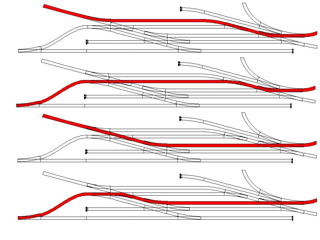

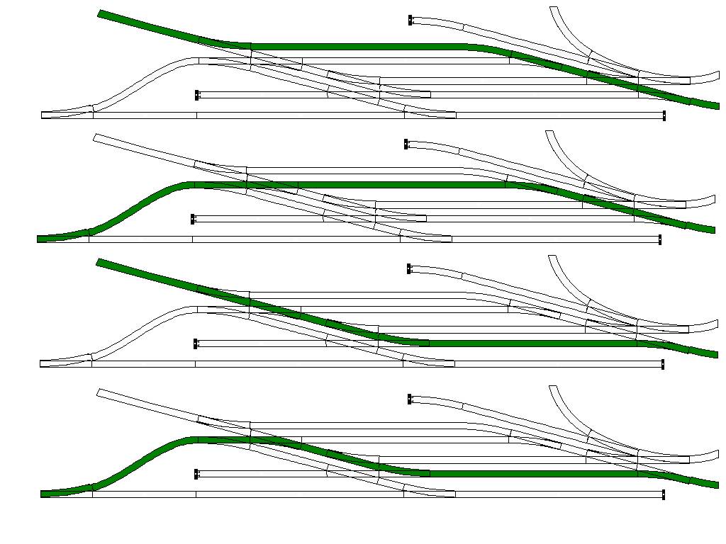

#7 Messaggio da Andrea »
pablopablo ha scritto:
...opterò per le pulsantiere che credo con uno schema che ricorda cosa comandare...
Puoi creare un pannello del genere che ti aiuta nella gestione degli scambi. :wink:
