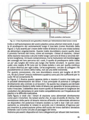

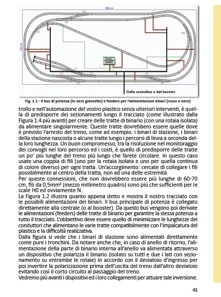

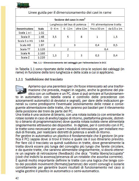

Per alimentare i binari, secondo me, la cosa migliore è predisporre un cavo bipolare di sezione generosa (almeno 1,5mmq) da stendere baricentricamente sotto il piano di posa dei binari (bus di potenza) dal quale fare poi partire ogni 2 - 2,5m due fili corti (feeders) di sezione minore (tipo 0,5mmq) che collegano in bus di potenza rispettivamente alle due rotaie in diversi punti del tracciato.

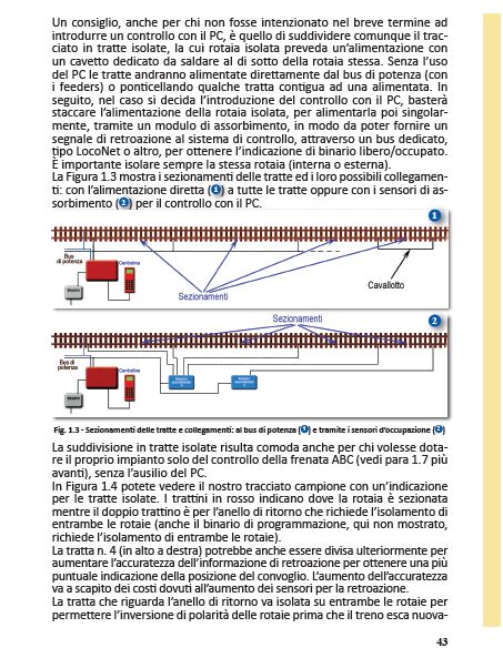

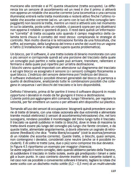

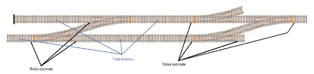

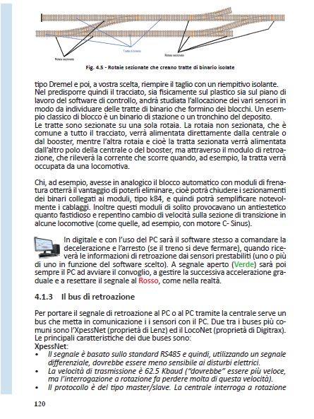

Per fare questo devi predisporre delle sezioni di binario (blocchi) con una delle due rotaie (a scelta se l'interna o l'esterna, ma sempre quella) sezionata da emtrambe le parti, cioè isolata, che dovrà essere poi alimentata direttamente attraverso i sensori di occupazione.
Inizialmente queste tratte isolate le puoi collegare al bus di potenza o ponticellare con la rotaia adiacente e quando deciderai di passare al controllo con il pc le staccherai e le collegherai ai sensori di retroazione.
Ti allego qualche info sull'alimentazione.
e qui qualche info sui blocchi:
