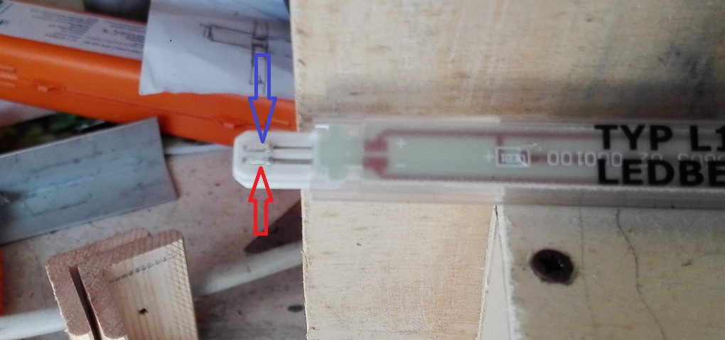

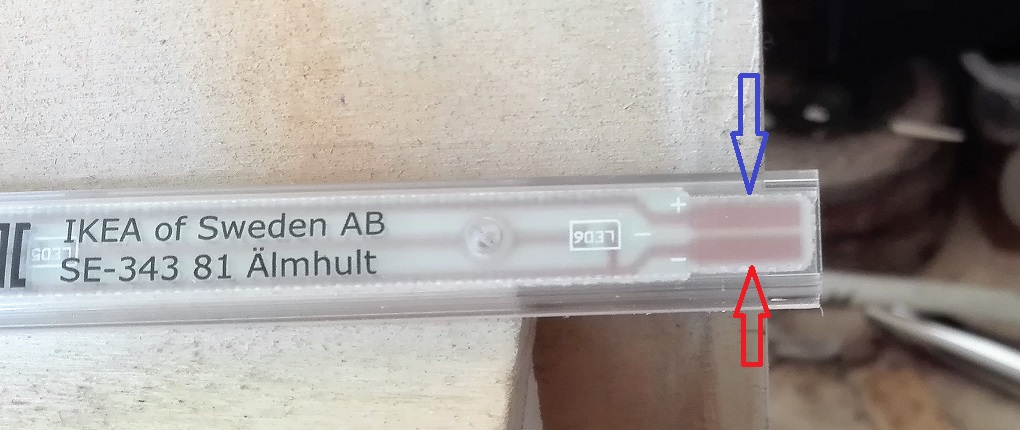

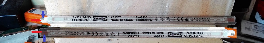

Questa cinesata Ikea, nelle istruzioni, prevede che gli spezzoni siano messi in line retta con attacco a scatto.
Avrei, invece, necessità di metterne tre affiancati.
Se collego dei fili saldati come indicato dalle frecce, ci sono problemi per il calore del saldatore, o no?
151,95 KB
162,77 KB
101,68 KB
Re: collegamento led
#2 Messaggio da v200 »
Ho saldato sulle strisce led morbide senza problemi, quindi penso che anche su queste puoi farlo con il solito sistema.
Stagni i fili.
Poni una goccia di stagno sui contatti.
Saldi velocemente.
Il calore rimane al minimo, basta una punta sottile da elettronica e mano ferma.
Ok, grazie
