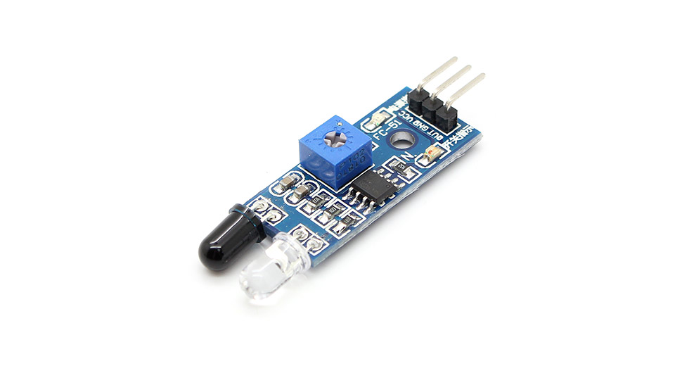

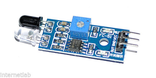

Vorrei chiedere a ho_master (Antonello) come fa funzionare i rilevatori IR che ha sul plastico di Fossacesia. Ne ho comprato qualcuno e provato a collegarli a un relè 5v, ma la lucina che indica il rilevamento è sempre accesa (voltaggio di uscita = 0 v) e (ovviamente) il relè non scatta. Forse c'è da interporre un transistor tra l'uscita del rilevatore e il relè? Grazie.

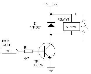

Non so che tipo di rilevatore sia, per attivare un relè che ha un discreto assorbimento c'è bisogno di un circuitino con transistor tipo questo

Ho visto il modello, l'uscita del sensore è solamente in digitale, per cui è necessario il circuitino con il transistor per attivare il relè, c'è anche un modello con uscita in analogigo da 5v ma non so se riesce a sopportare l'attivazione di un relè, bisogna provare

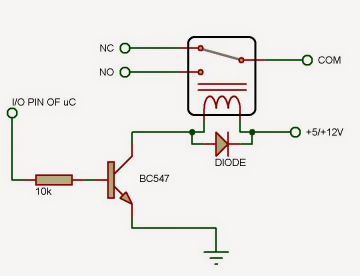

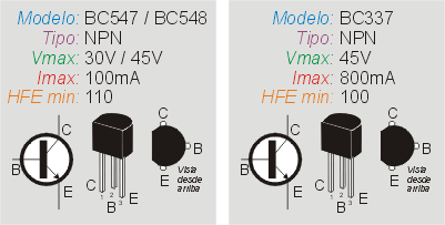

Ciao Salvatore, se invece del 337 usassi un 547, visto che ne ho parecchi, sarebbe uguale? Eventualmente cambierebbe il valore degli altri componenti? Grazie!!!
Re: Moduli rilevatore IR
#11 Messaggio da sal727 »
è sempre un NPN, varia solo la potenza
il 337 può sopportare carichi maggiori

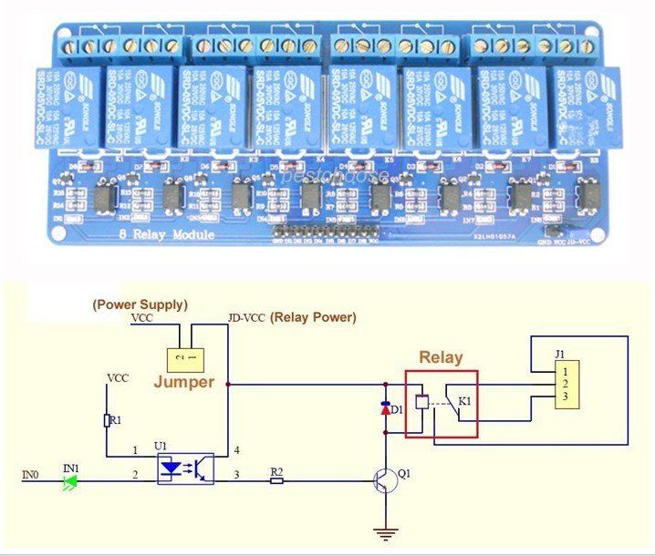

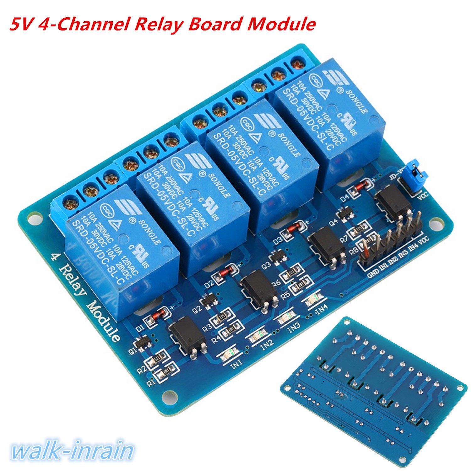

Grazie Salvatore. Io però avrei risolto collegando il modulo a infrarossi, con quello che contiene i relè. Se colleghi l'uscita (OUT) del primo, all'ingresso (IN1) del relè che ti interessa, hai già quello che ti serve senza doversi preoccupare di diodi, resistenze e transistor.
46,49 KB
319,08 KB
La cifra non è esagerata e trovi tutto su e-bay. Dico bene? Io ho provato e mi sembra funzioni, fatemi sapere, ok? Un saluto a tutti!!!

Strano, ho provato a realizzare lo schema con i componenti elettrici e non mi funziona. Che cosa c'è che non va? Teoricamente dovrebbe funzionare. La resistenza è quella, il transistore è quello e il diodo pure. Mi pare di averli montati per bene...

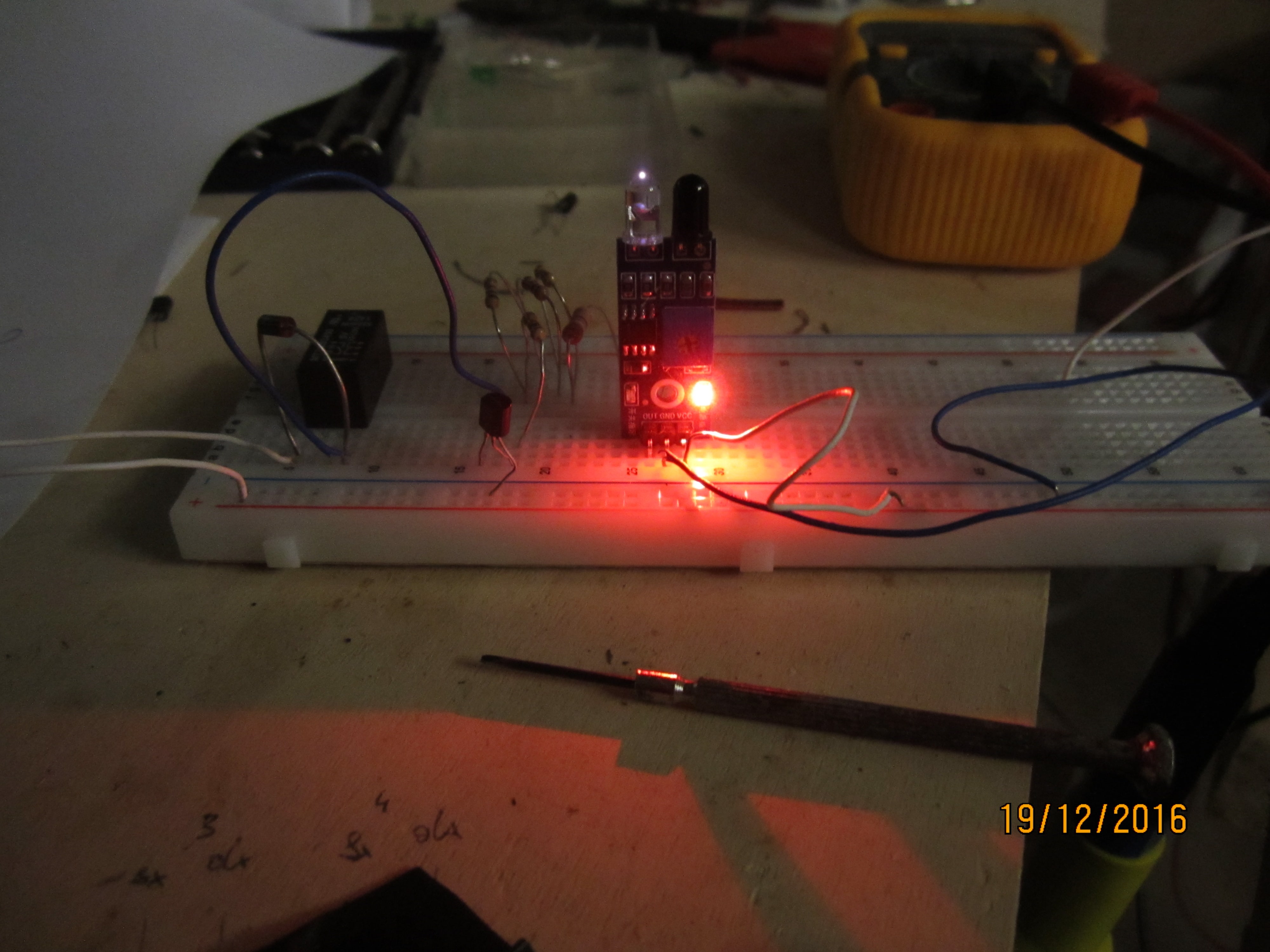

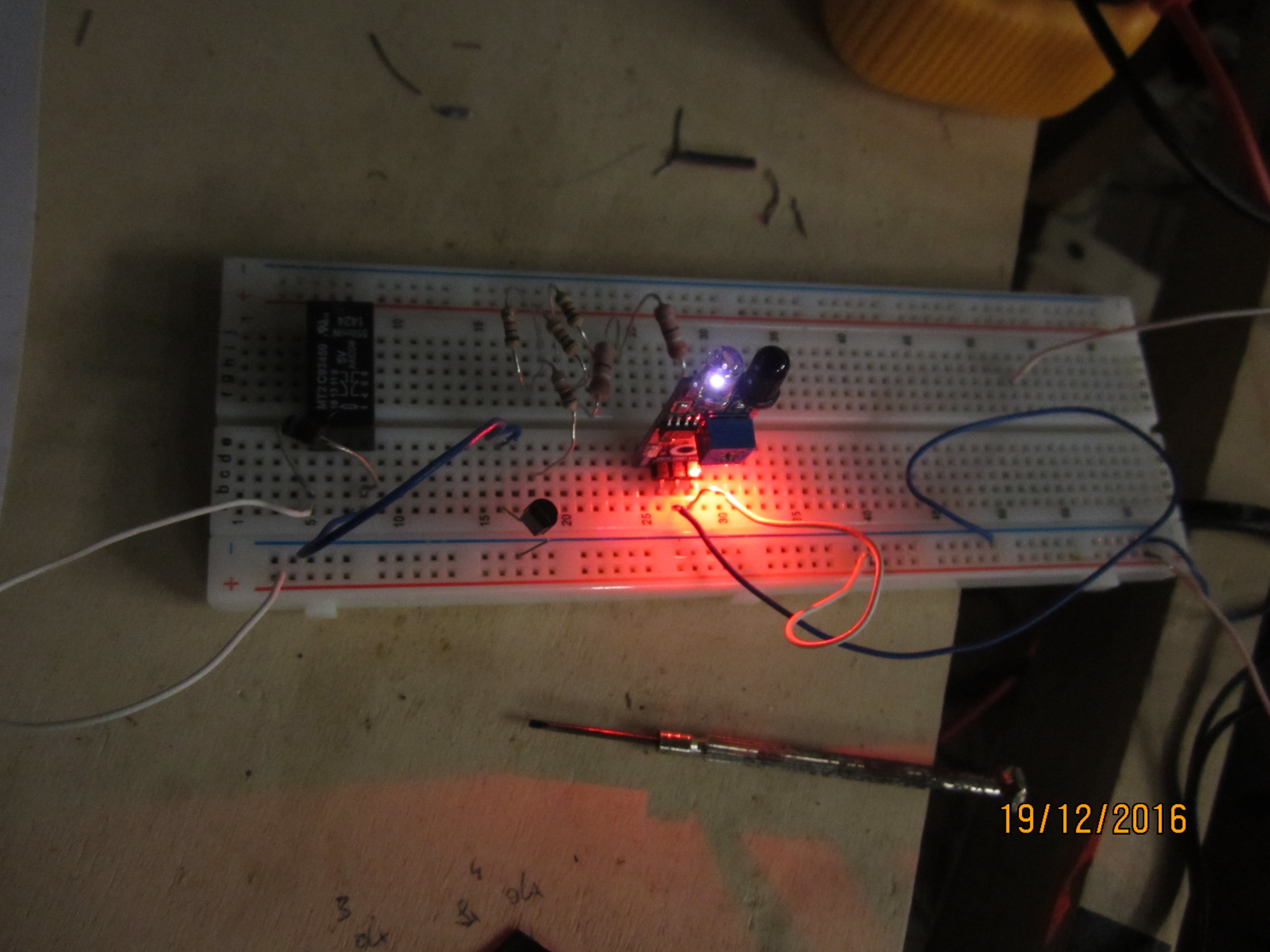

Lo schema è quello che usa il transistore BC 337. Ecco le foto del circuito su basetta di prova Non so se si vedono distintamente i collegamenti. L'accrocco di resistenze è per ottenere un 4,7k con una somma in serie. L'alimentatore è ricavato da un telefonino 750 mA. Alimentazione: 5,9V. Uscita dal rilevatore fino alla base del transistore: 5,9V (se libero)-0V (se occupato). Il relè è da 5V.

ho provato su una breadboard lo schema, ho utilizzato il mio sensore, simile al tuo utilizzando l'uscita digitale, non avendo a disposizione un relè da 5v, ho utilizzato un led ad alta luminisità, il transistor va normalmente in saturazione e spegne e accende tranquillamente il led, dalle tue foto a fatica sono riuscito a vedere i collegamenti, sembrano a posto, il sensore ha due led uno rosso che indica l'alimentazione ed uno verde che notifica l'attivazione, nel tuo il verde si accende? se si prova a mettere un led con resistenza collegata al positivo al posto del relè e vedi se si accende e spegne attivando il sensore.

OK! Ora funziona. Ho sostituito il transistor con uno nuovo di zecca appena comprato e funziona benissimo. In realtà sul sensore c'è un led rosso che indica l'alimentazione e un altro rosso che indica l'attivazione che senza occupazione resta spento o poco luminoso. Grazie mille per le dritte a tutti, in particolare a Salvatore.

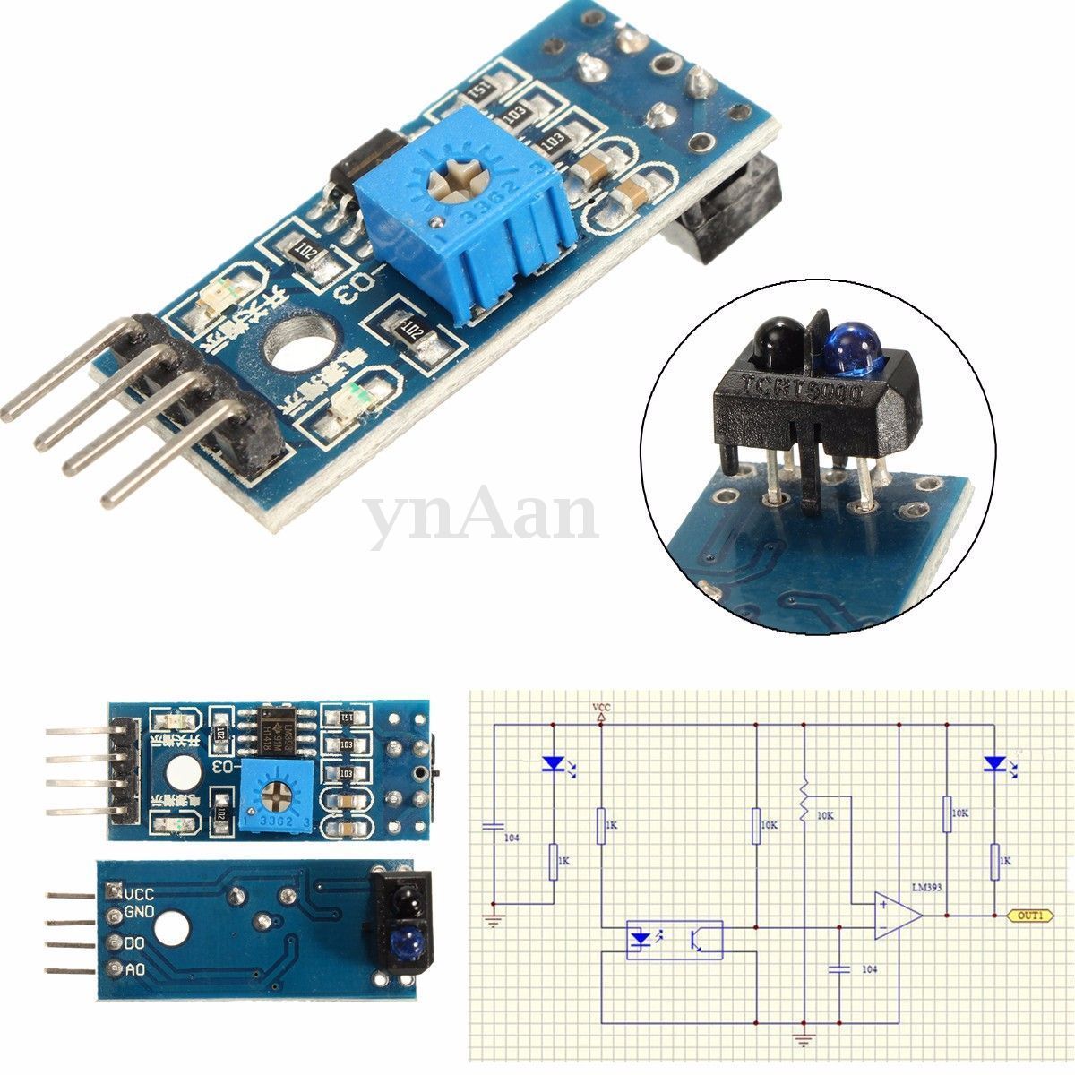

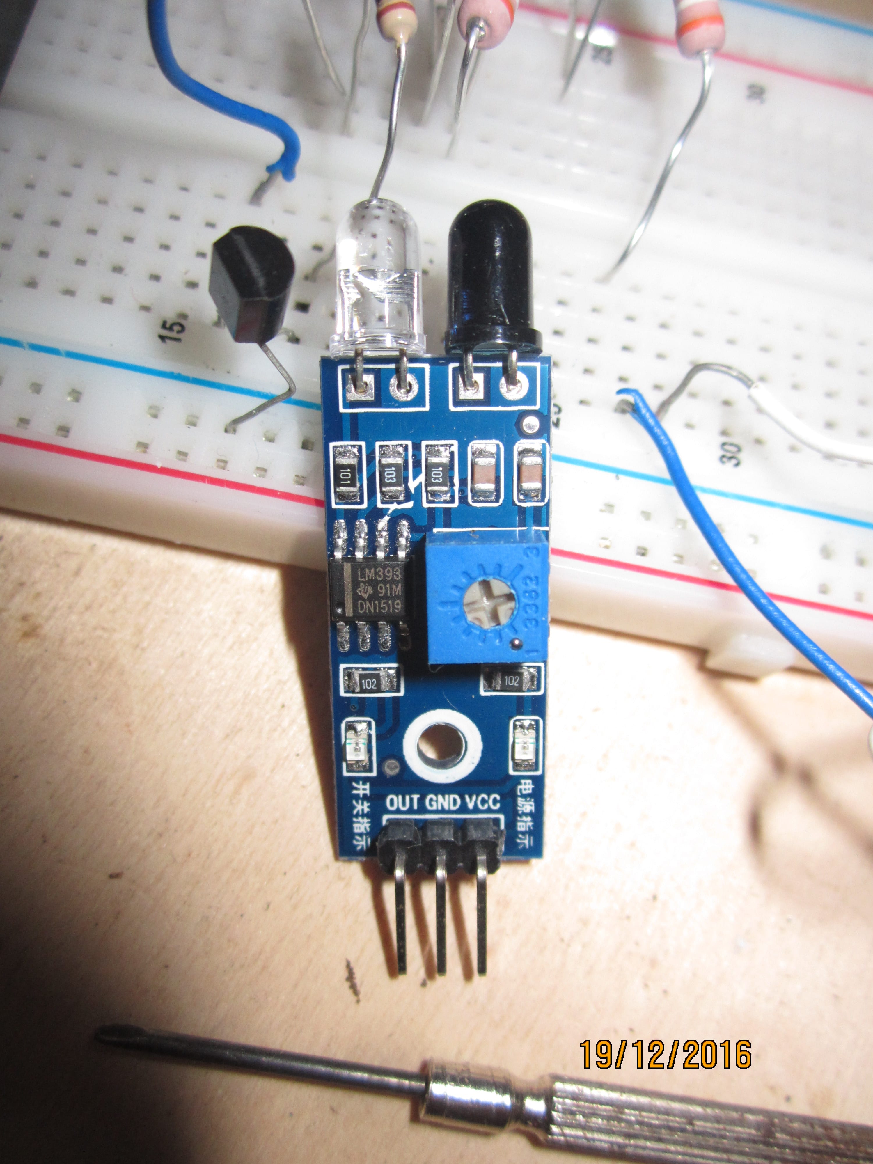

Vedo solo ora questo thread. I rivelatori che usiamo nel plastico di Fossacesia hanno quattro pin in uscita di cui uno e' digitale, quindi si ha una variazione di stato netta al passaggio del treno.
23,39 KB

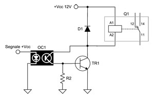

Attenzione che i relè sono attivi quando l'ingresso e' a livello zero.
72,87 KB
