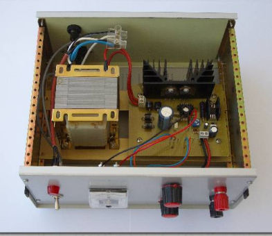

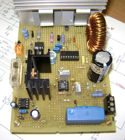

#14 Messaggio da sal727 »
maxmarun ha scritto:
Faccio una domanda da autentico profano. Tecnicamente che differenza c'è tra un alimentatore switching e uno tradizionale?
questo è quello tradizionale con trasformatore
questo è quello switching
come puoi notare la completa assenza del trasformatore e circuito più elaborato
