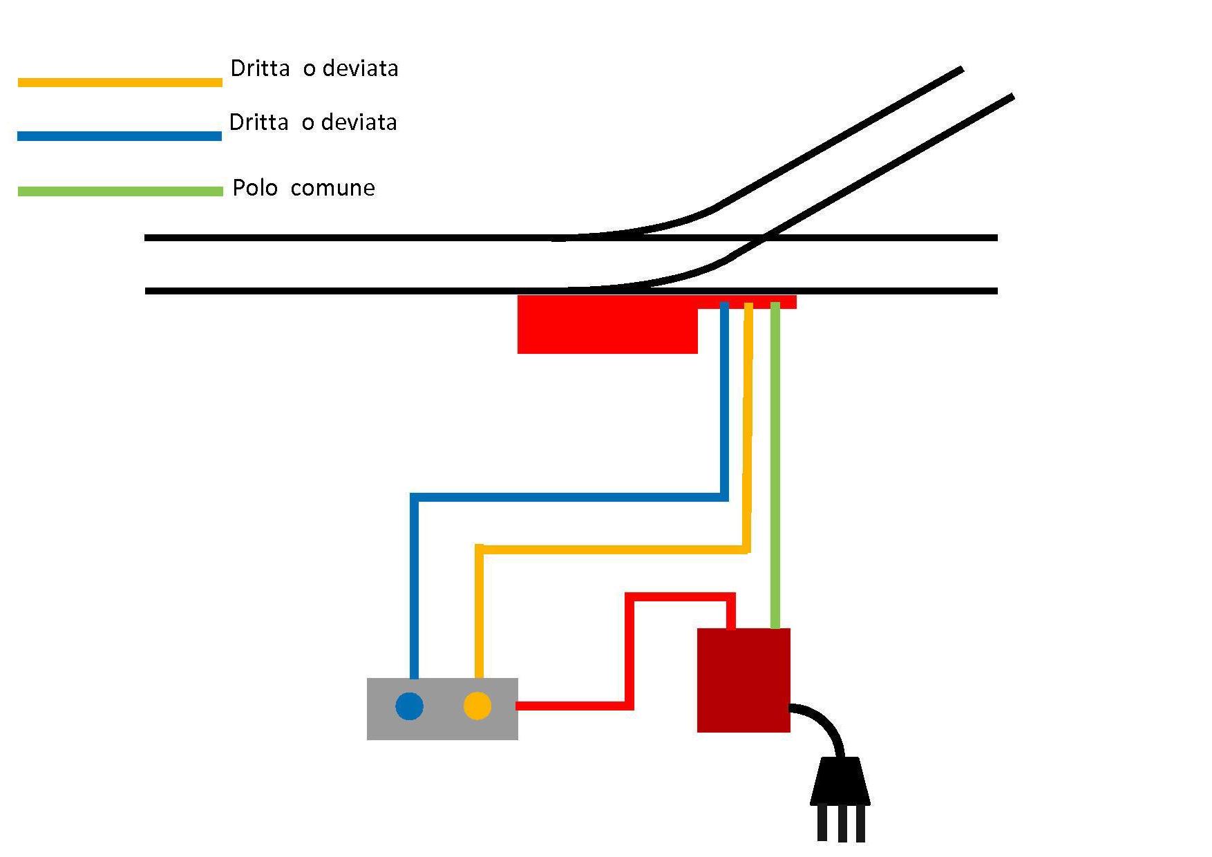

#3 Messaggio da C_A »
In analogico confermo le parole di Loris. Lo schema è questo!
88,44 KB
Ciao!!!

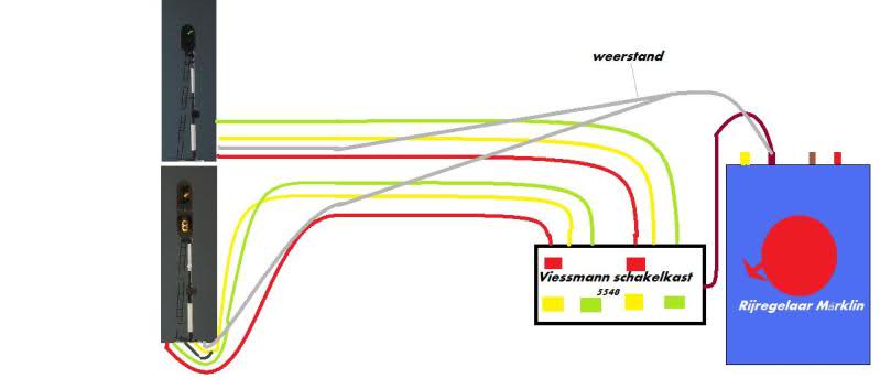

#4 Messaggio da Edgardo_Rosatti »
Nemmeno io conosco tali dispositivi, ma cercando in rete ho trovato questa immagine che forse può essere d'aiuto:
viessmann 5548:
Però da quello che vedo è una pulsantiera per segnali luminosi a 3 luci (rosso,giallo e verde).
Non dovrebbe essere difficile usarla per comandare un deviatoio, basta usare solo il rosso ed il verde.
