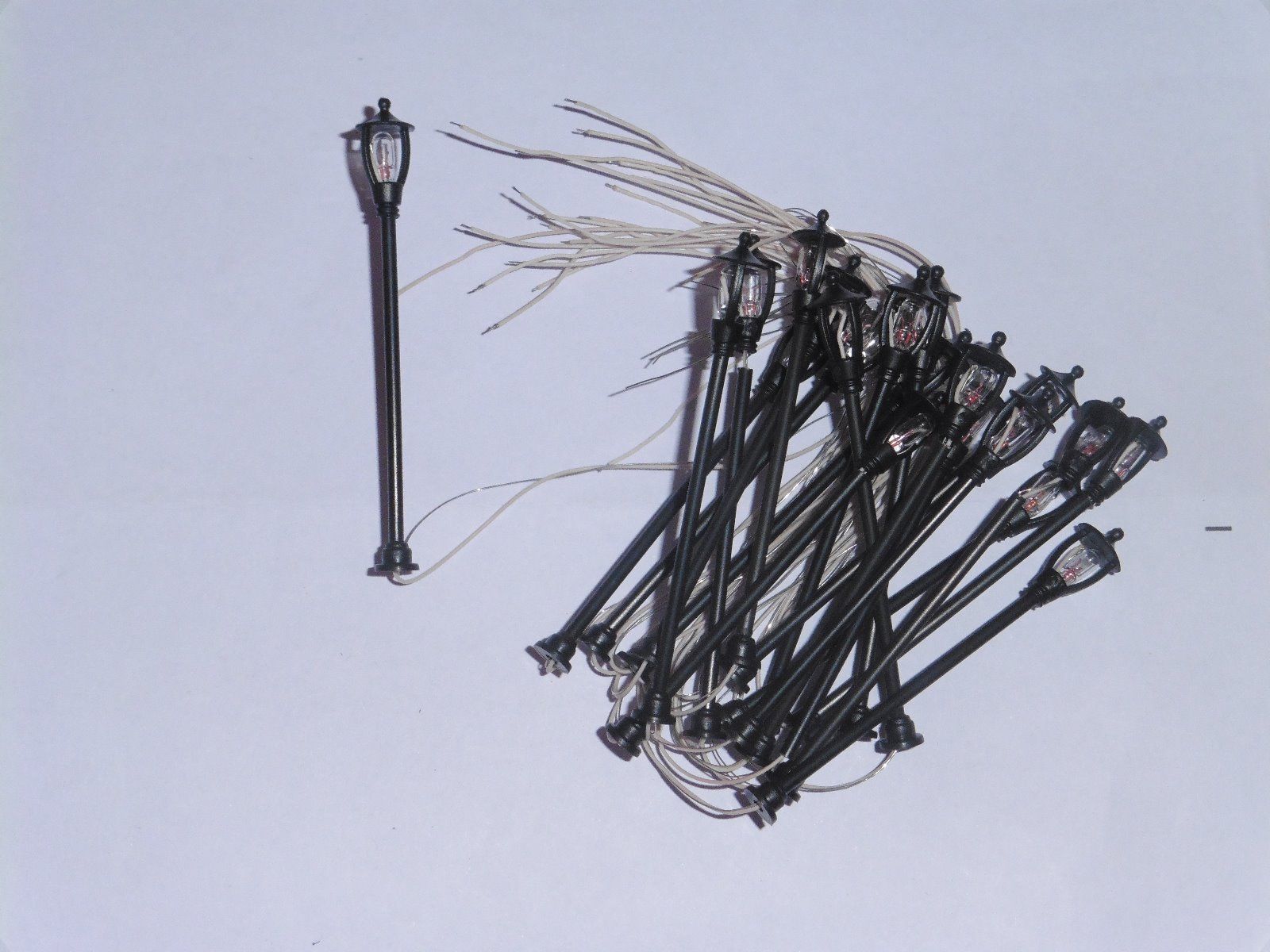

buonasera a tutti, eccomi qui con un altra domanda sulla mia ignoranza in fatto di elettronica.
Ho acquistato sulla baia dei lampioni stradali
199,44 KB
Sonoa 6v e la mia domanda è questa. come devo fare il collegamento e a cosa devo collegarli? Potete per favore spiegarmelo in maniera più semplice possibile?
Grazie già da ora a che saprà rispondere

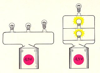

#4 Messaggio da v200 »
Il metodo più pratico rimane il cablaggio in parallelo
5,32 KB
Come vedi dal alimentatore partono due fili + e - tramite mammuth fai la derivazione
Due fili entrano 4 escono due per ogni polarità, due andranno al lampione e due alla prossima derivazione.
Questo cablaggio anche se una lampadina di un lampione si brucia gli altri continuano a funzionare poiché sempre alimentati.
Ho desunto che i lampioni siano con lampadine e non a led per la mancanza della resistenza.

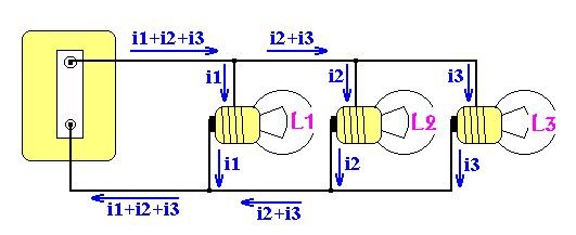

#5 Messaggio da v200 »
Qui sotto i diagrammi di collegamenti in serie e parallelo.
Nel parallelo anche se una lampadina non funziona il tracciato porta corrente mentre in serie ( lampadine in fila ) basta una non funzionante che il tracciato non funziona.
Roby

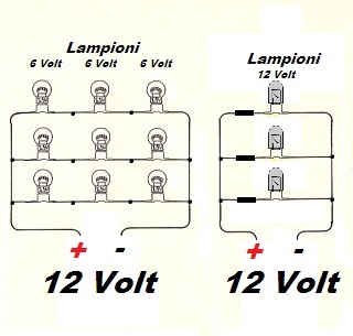

#17 Messaggio da cf69 »
Tenendo conto di tutte le indicazioni che ti hanno dato fin qui, estremamente corrette, inserisco uno schemino che ti dvrebbe facilitare il collegamento e chiarirti il dubbio iniziale.
Naturalmente il numero dei collegamenti effettuabili è limitato dalla potenza dell'alimentatore 12 volt a cui collegherai i lampioni.
Per come ti hanno già detto, più ne metterai e più corrente assorbiranno.... e più potente sarà l'alimentatore ad essi dedicato.
Prima di collegare i lampioncini a 12V verifica se all'interno c'è un led oppure una lampadina da 6volt con la resistenza in serie; se trovi un led occhio a non invertire la polarità nei lampioncini (dovrebbe già essere evidenziata sui fili).
Immagine:Collegamento pratico lampioncini 6V e 12V
29,67 KB
Buon collegamento!!
