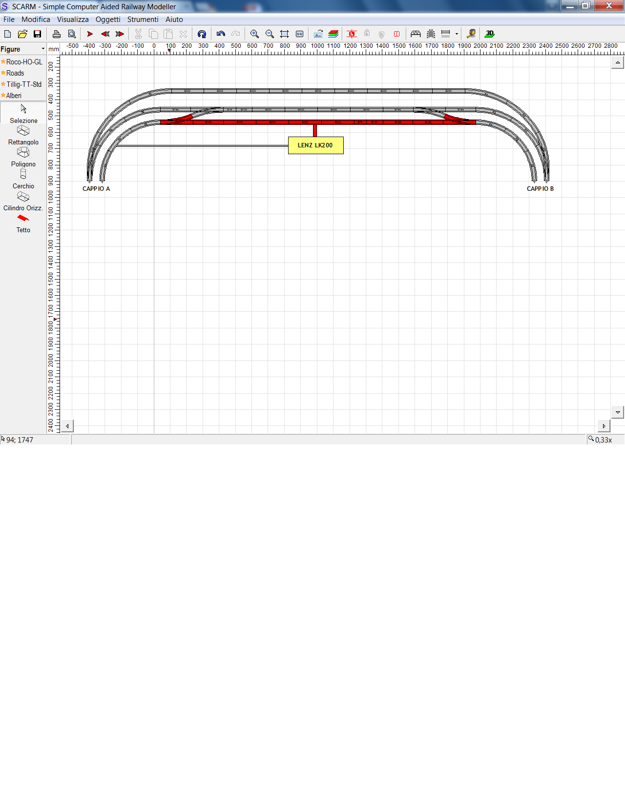

illustri amici, allego quà sotto una semplice immagine giusto per farvi meglio capire se quanto in oggetto è fattibile..
in buona sostanza vorrei inserire un solo LK 200 per gestire 2 cappi di ritorno

Si lo puoi fare ma devi tener presente che quando inverte la polarità di un cappio la inverte anche nell'altro, se la cosa non ti intralcia non c'è problema.

Grazie Pierluigi...

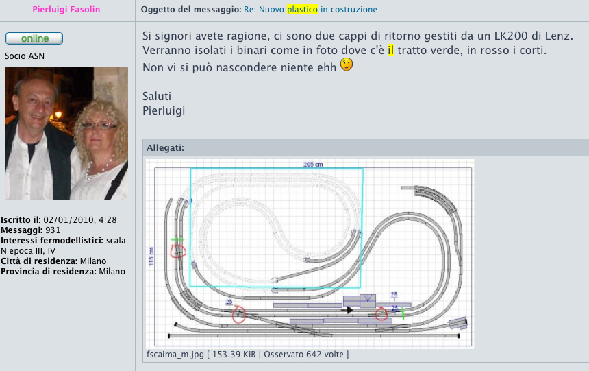

come puoi vedere c'ero già passato nel 2010.
