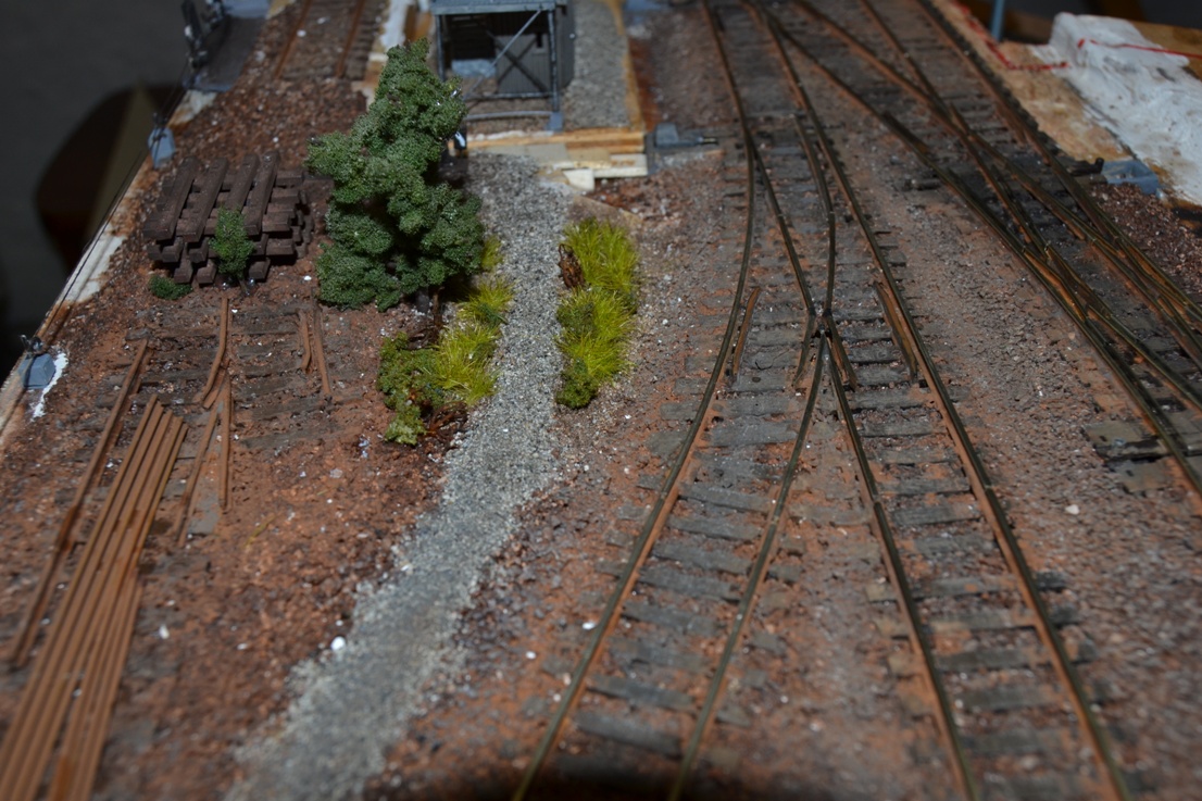

Quando avrai capito di cosa stiamop parlando. Ti spiego come ho fatto la massicciata del mio plastico (Ambientato nel tardo secondo dopoguerra):
358,66 KB

l'effetto è buono.
però la massicciata che tende al bianco non è proprio sbagliata...su molte linee è così.
quindi secondo me modera la sporcatura
