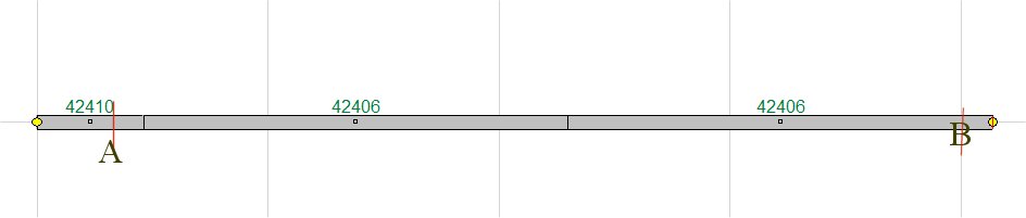

aiutatemi a capire
12,32 KB
se seziono in A e B quando la loco supera A e si immette nel tratto sezionato si ferma immediatamente poco dopo il punto A; perchè tutto il convoglio occupi il tratto sezionato dovrebbe invece fermarsi nelle vicinanze del punto B; come conciliare esigenza con ciò che accade? se sbaglio tutto perdonate la mia ignoranza e correggetemi.

Il problema è più vasto di quello di cui ci può immaginare... se il convoglio è composto solo da una loco più "n" carrozze NON illuminate la loco appena entra nella sezione (ovvero appena supera A) si ferma. Se lo stesso convoglio ha una carrozza illuminata (con le prese che fanno da ponte) questo si fermerà appena la carrozza supererà il punto A. Ciò avviene perche fino a che la carrozza viaggia nella tratta alimentata essa stessa condurrà corrente nella tratta sezionata. Appena essa entrerà nel sezionamento disalimentato si fermerà tutto. Se ne deduce che il punto di fermata del treno varierà in funzione della posizione della carrozza.
Più o meno lo stesso discorso vale per convogli (tipo elettrotreni) che hanno prese di corrente distribuite su più elementi raccordati tra loro attraverso una condotta elettrica: esso si fermerà solo dopo che l'ultimo asse avrà superato il punto A (e deve stare interamente dentro la sezione, altrimenti esso non si fermerà mai).
Per evitare di avere diversi punti di fermata a seconda del tipo di treno bisogna adottare strategie diverse: un sistema è quello di avere un sensore reed che, eccitato da un magnetino posto sotto la loco (ma anche sotto l'ultimo carro, secondo un'altra scuola di pensiero), toglierà corrente alla sezione nel momento in cui la loco sarà sopra. Il problema, però, è che la loco si fermerà esattamente dove voglio ma non è detto che io voglia davvero fermarla... il tutto dipende dal fatto se la sezione successiva è sgombra (e in quel caso il treno non deve fermarsi) oppure no. Insomma oltre al reed devo anche prevedere una certa logica di comando...
In ogni caso e a prescindere dal sistema che sceglierò, la regola comunque è che la sezione deve essere sempre più lunga, anche considerevolmente, del più lungo convoglio circolante...

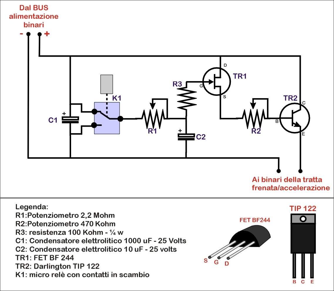

Per risolvere il problema dove si deve fermare la loco, puoi utilizzare il circuitino di Trissa che permette, nella parte sezionata, di rallentare fino al fermo del convoglio
194,18 KB
qui trovi tutte le spiegazioni:
http://www.webalice.it/trissa/Circuiti_ ... ogico.html

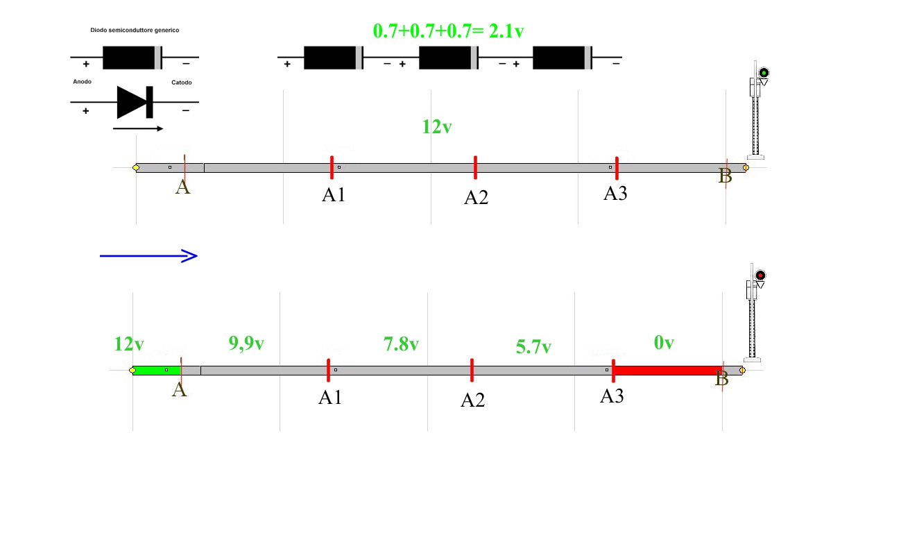

in alternativa, un metodo più spartano, potresti fare nel tratto interessato più sezionamenti a misura della loco ed utilizzando la caduta di tensione dei diodi puoi creare una decelerazione del convoglio e farlo fermare nell'ultimo tratto sotto al semaforo, ho modificato il tuo schema per farti capire, mettere dei diodi in serie sul polo positivo per abbassare la tensione e decelerare il convoglio fino all'ultima sezione sotto il semaforo dove vuoi fermare il convoglio, ogni diodo ha indicativamente una caduta di tensione pari a 0,7v, unendo i diodi riduci la tensione come desideri.
83,09 KB
riguardo alle carrozze illuminate non so quale problema creano non avendole mai utilizzate.

in realtà, ripensandoci meglio, mi sono accorto di avere detto una scemenza. La carrozza illuminata può fare da ponte solo quando si troverà con un carrello prima e uno dopo il punto A. In questo caso la tratta sezionata verrà nuovamente alimentata dalla carrozza stessa. Però questo non dovrebbe accadere in quanto la loco si dovrebbe fermare subito dopo il famigerato punto A e l'unica maniera possibile che si inneschi il ponte potrebbe essere solo se la carrozza illuminata è subito dopo la loco (per l'inerzia a fermarsi data dal volano la loco potrebbe fisicamente fermarsi anche una decina di cm dopo il punto A, sufficienti per poter mettere a "ponte" la carrozza, ovvero con un carrello di qua e uno di la del punto A). Solo in questo caso la loco ripartirebbe... è chiaro che se tutto il convoglio è illuminato e la sezione è corta la loco potrebbe tranquillamente uscire dalla sezione di blocco e continuare la sua corsa...
spero di essermi spiegato meglio e di aver corretto l'inesattezza.
