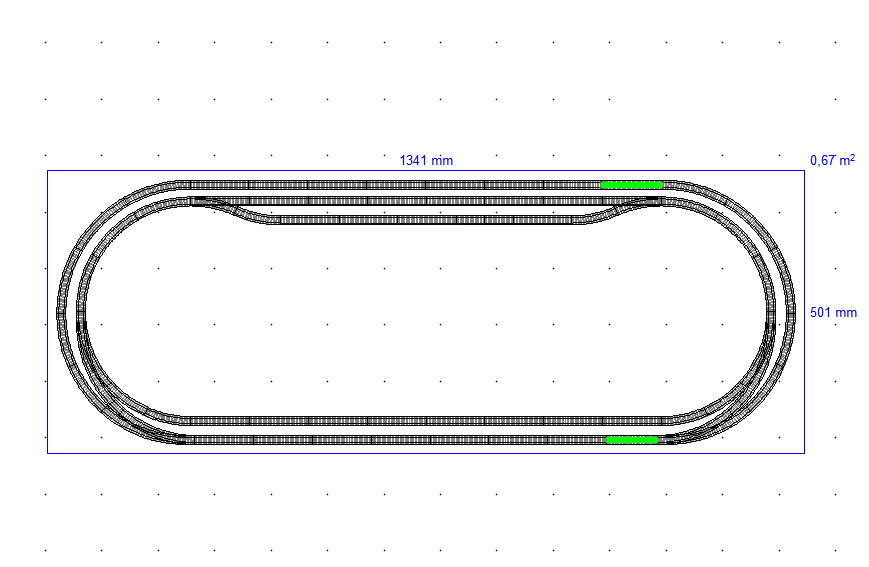

Nel mio plastico sono nel dubbio quante prese di corrente mettere, misura cm 1,30 x 50 doppio anello.
Pensavo a due nei tratti lineari una sul binario esterno ed una su quello interno, oltre la corrente deve trasmettere il segnale digitale.
Cosa consigliate?

Di solito è bene porre al di sotto del piano del plastico, in corrispondenza del binario, una cavo bipolare di sezione generosa (+ e -) da cui derivare ogni 50 cm,per esempio (ma più ne fai meglio è), due fili (+ e -) saldati alle rotaie. Questo, oltre a ridurre le cadute di tensione, aiuta contro i falsi contatti che spesso si hanno nelle scarpette, soprattutto dopo la posa del ballast e i vari invecchiamenti.
Io addirittura collego due fili a ciascuna rotaia (quattro fili, de + e due -, per spezzone di binario fra due scarpette) .... ma forse è fin troppo.
Ovviamente, nel collegare, devi tenere conto dei sezionamenti

Grazie Fabrizio,
il mio dubbio era proprio per le interruzioni dovute all'invecchiamento, posa del ballast, colle che potrebbero interrompere i contatti.
L'unica cosa i fili che escono dall' alimentatore( centralina digit. Minitrix) hanno un diametro veramente piccolo quasi come quelli dei motori per deviatori.

Prego Roberto. Purtroppo è meglio non fidarsi delle sole scarpette. Due piccole saldature sono nulla in fase di costruzione, dopo potrebbe essere un problema.
Per i fili che escono dalla centralina non c'è problema. Il feeder sotto al piano del plastico puoi farlo anche di sezione 1,5 mmq, poi attesterai a quei cavi i fili che escono dalla centralina

Fabrizio, ma le saldature delle scarpette che uniscono i binari come le saldi? Un punto da una parte ed un punto dall'altro sia per la rotaia+ che per la rotaia - vero? Ciao.

Ciao Gigi. In realtà io le scarpette non le ho mai saldate. Collegando due fili a ciascuna rotaia, si portano già due alimentazioni alla rotaia stessa, quindi con le scarpette sono tre collegamenti. Anche qualora la scarpetta non conducesse, rimangono due alimentazioni. Quando dicevo due piccole saldature, mi riferivo proprio al saldare i fili alla rotaia e farli scendere sotto il piano del plastico. In realtà, sono quattro saldature per ogni spezzone di binario.
Comunque, se vuoi saldarle (ma alcuni lo sconsigliano a causa del fatto che una volta saldate non rimangono fughe per la dilatazione della rotaia), puoi fare come dici. Meglio se dal lato esterno, dove non scorre il bordino delle ruote.
