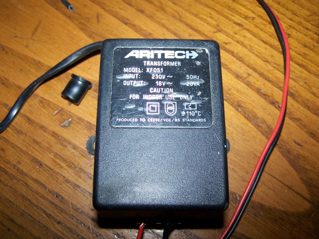

Cari amici, in questi giorni di ferie, si fa per dire, mia moglie ha avuto la bellissima idea di cambiare il forno e la piastra cottura, moccoli dell'ottanta perché non lo avevo mai fatto e quando pensavo di aver finito mi dice " Il vecchio ora va portato alla discarica" Ok armato di santa pazienza carico tutto e porto in discarica dove tutto viene differenziato ed è li che trovo questo
184,63 KB
Penso subito che possa fare al caso mio per poter alimentare i tre binari dei moduli a norma F.I.M.F. che mi diverto a costruire 18V anche se in alternata con 20A con la mia ignoranza mi sembrano più che sufficienti.
Poi il dubbio, sarà giusto e come fare a collegare tre linee separate con un solo trasformatore? Dunque chiedo a voi e in special modo a chi mastica elettronica tutti i giorni se mi può rispondere alle mie domande premetto io di corrente e special modo di elettronica sono sotto zero
Ciao e grazie Loris

Per alimentare un plastico in analogico (come i plastici a norme Fimf) serve un trasformatore che eroghi corrente continua con tensione di 12-15 volts.
A meno che non ti serva per un plastico con rotabili tipo Maerklin che funzionano a corrente alternata....
Messaggi: 11344
Re: Trasformatore a costo zero
#3 Messaggio da Fabrizio »
Il trasformatore in foto eroga 18V in corrente alternata e ha una potenza di 20VA, vale a dire che l'uscita in corrente supera di poco il valore di 1A.
Per alimentare i binari di un plastico servono alimentatori con uscita in corrente continua e valori di tensione fra i 12 e i 15V. Inoltre servirebbe una potenza maggiore.
Anche volendo usare il trasformatore per alimentare qualche utenza che ammetta alimentazione in corrente alternata, 18V è un valore di tensione un po' alto. Inoltre 20 VA sono comunque pochini.

Purtroppo non serve a nulla, così com'è. Inoltre eroga solo 20 Watt (20 VA), ovvero: 20:18= 1,1 Ampere.
