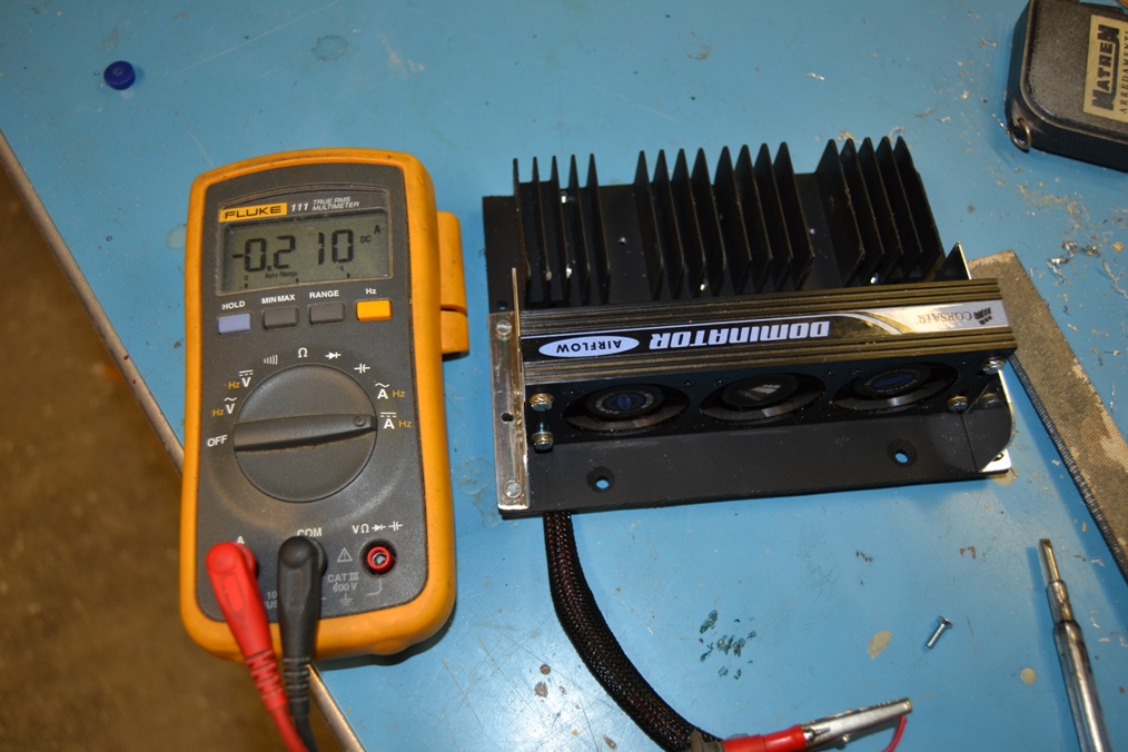

Ragazzi, non mi sono arenato. Prima di proseguire, ho voluto terminare il "fan-cooler" dei dissipatori del mio alimentatore.

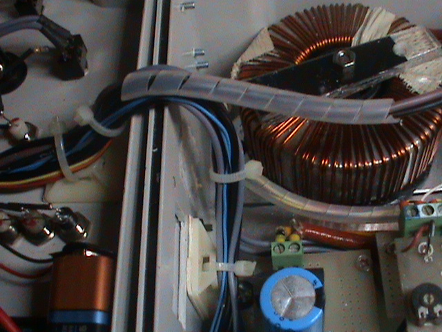

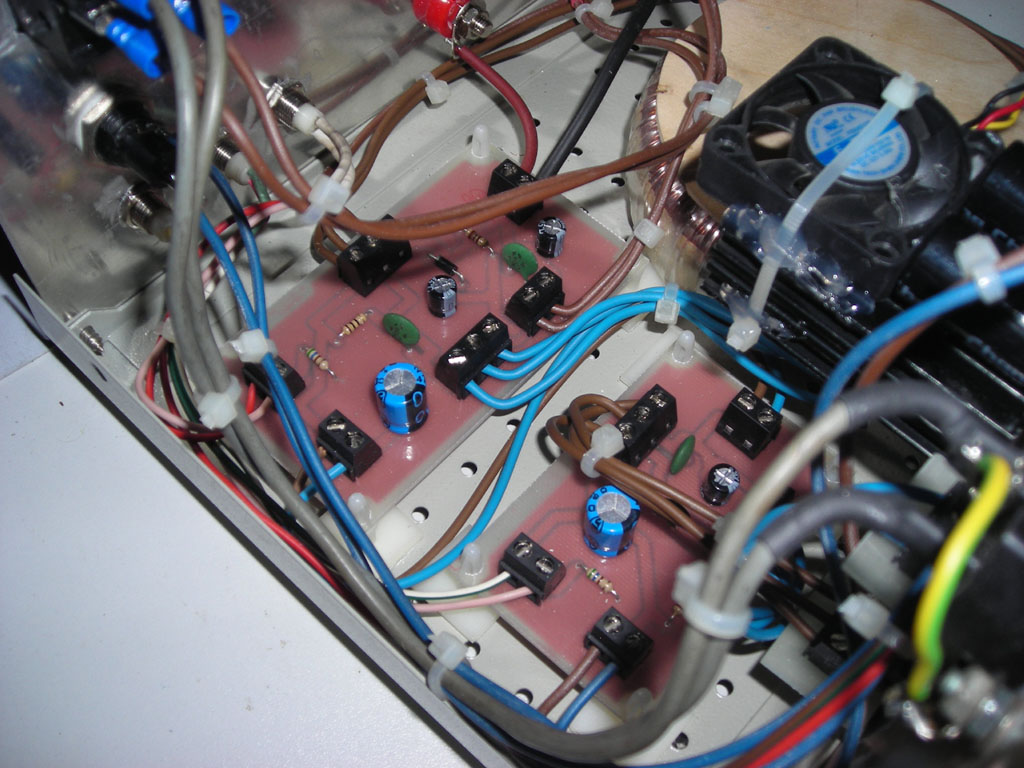

Nel frattempo sono arrivato fino a qui e per ora tutto bene:
373,73 KB
351,42 KB
Come trafo ho usato un toroidale da 100 VA con 13,5 VAC sul secondario che avevo in casa; che cu.. che fortuna.
La tensione misurata in uscita dal circuito A è di 16,95 VCC.
Devo dire che lo spazio del mobile è un po' risicato ma dovrebbe starci tutto comodamente.

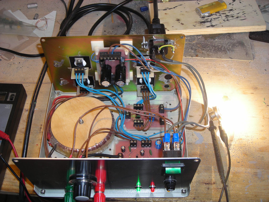

Ho completato la realizzazione di questo alimentatore che attualmente non ha strumenti di misura.
Qui una foto con i cavi ancora da fascettare:
Alimentatore in funzione:
210,65 KB
Sulla destra è visibile una lampadina da 12 Volt collegata all'uscita dell'alimentatore.
E' una lampadina per auto, di tipo quelle usate per gli "stop".

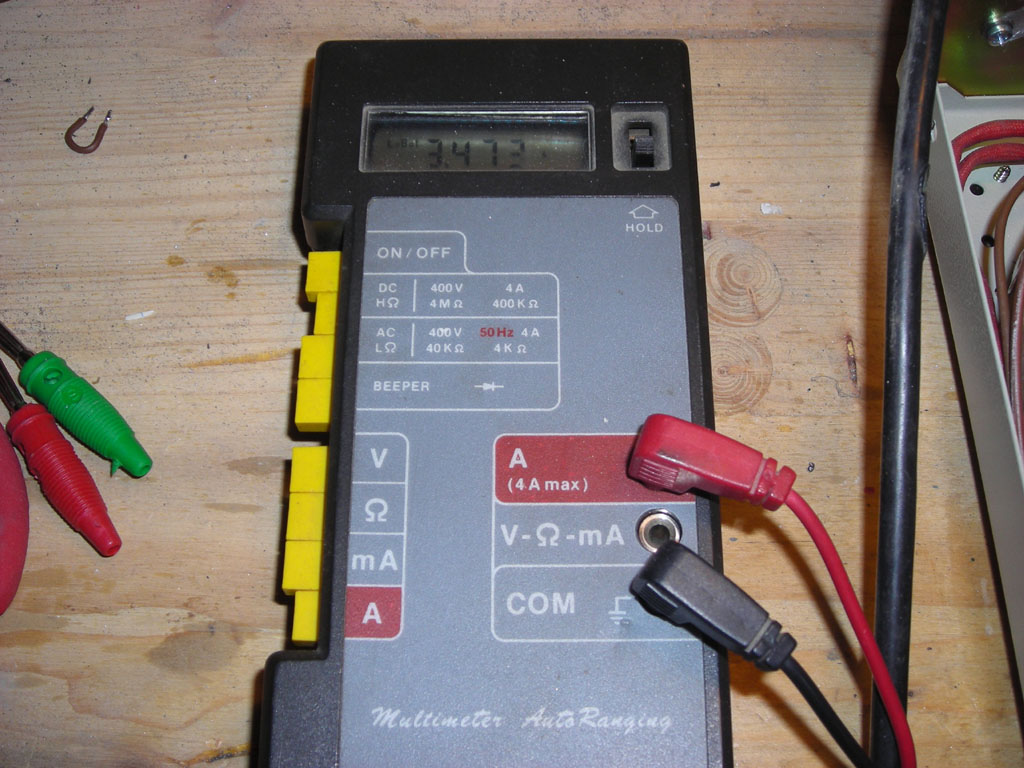

Ho inserito in serie il tester per le misurazioni di corrente:
Tester in Ampere:
175,22 KB
L'indicazione dell'amperometro mi da circa 3,5 Ampere a 12 volt e devo dire che l'alimentatore si è comportato molto bene.

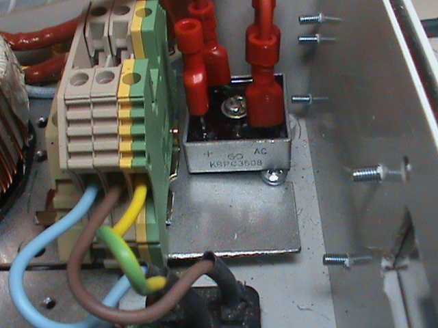

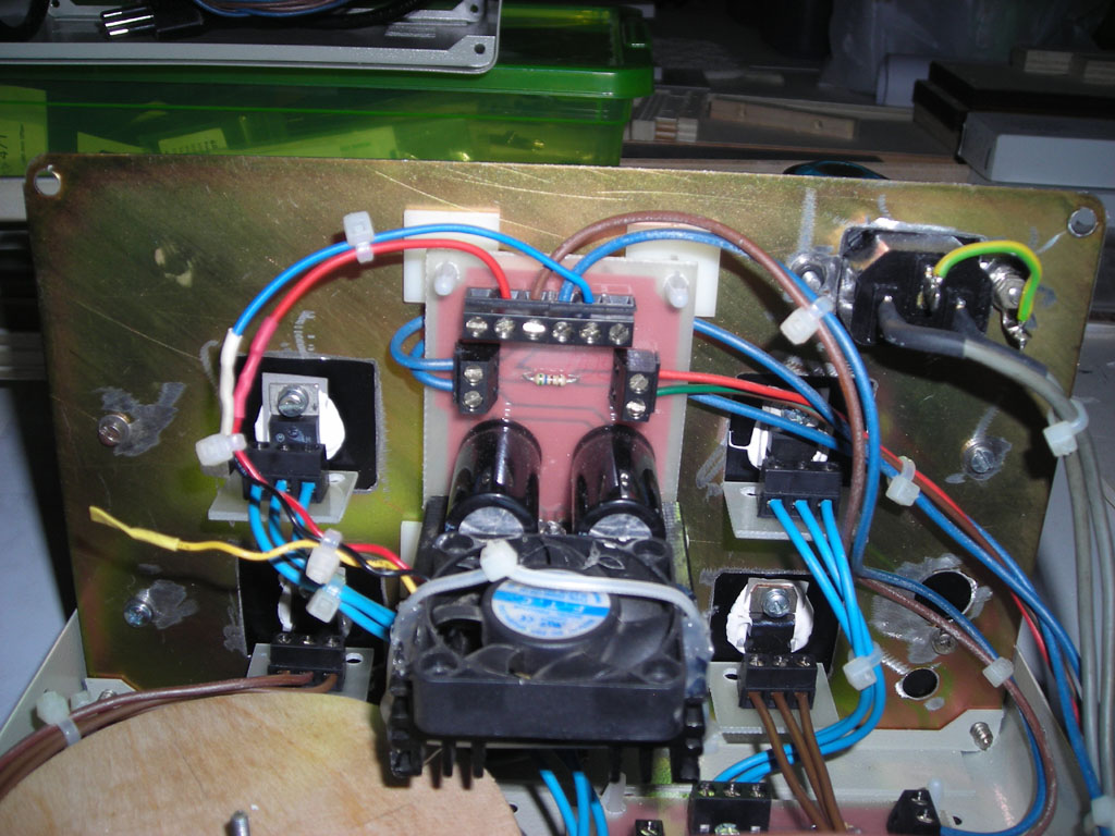

Poi ho toccato il ponte di diodi (RS08) e ho notato che scaldava in modo preoccupante.
Quindi ho inserito un radiadore in alluminio ed una piccola ventola che mi hanno permesso di abbassare la temperatura sul ponte.

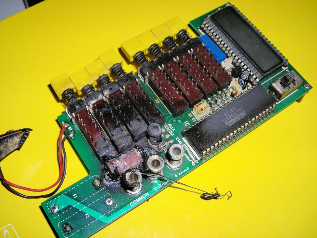

Poi però e successo il patatrac!
Ho spostato il tutto su un altro tavolo per continuare a fare i test e purtroppo ho posizionato male la lampadina usata come carico dell'alimentatore. IL nastro adesivo usato per collegare i fili si è scaldato e si è verificato un corto circuito direttamente sull'uscita dell'alimentatore, sulla lampadina.
Me ne sono accorto solo dopo qualche minuto e quando ciò è avvenuto era troppo tardi :sad:
Risultato: un tester completamente fuso e alimentatore surriscaldato.
Quando me ne sono accorto ho subito spento l'alimentatore, ma il tester oramai era andato.
Smaltiti i fumi del disastro ho riacceso l'alimentatore e ho visto che fortunatamente non aveva subito danni.
La cosa strana è che i fusibili del tester e dell'alimentatore non sono saltati, ma qui forse è anche un po' colpa mia, in quanto non devo aver bene dimensionato il loro valore di intervento.

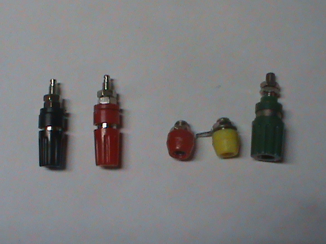

- 4 prese jack
Le prese jack esistono in vari tipi. queste sono alcune tipologie:
132,21 KB

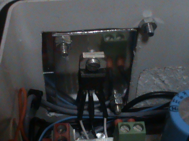

Colleghiamo ora l'integrato ed il transistor di potenza sui dissipatori...
152,45 KB
... E poi al circuito, seguendo sempre gli schemi.
A questo punto, dopo aver verificato il circuito attentamente per non che vi siano errori, possiamo fare le prime prove:

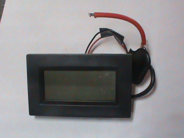

Essendo il circuito B un circuito a tensione fissa 12 Vcc non c'è bisogno del "voltmetro", in quanto, misurerebbe solo 12 volts :wink:
Possiamo quindi applicare solo l'amperometro digitale.

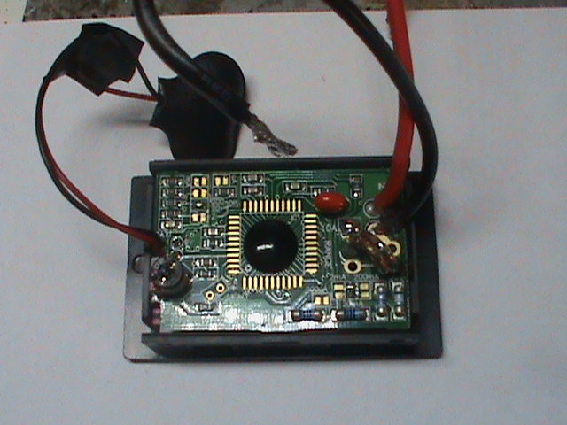

L'amperometro che ho usato è uno strumento commercializzato dalla "Elcart" di Cologno Monzese, cod. 09026000. Costa circa € 10,00 ed è in grado di misurare fino a 10 ampere.
Ne esistono di tantissimi tipi, potete acqustare ciò che più vi garba.
144,27 KB
145,13 KB
Lo strumento prevede varie tarature, creando ponticelli sul PCB posteriore, ma, se utilizzato per la misura di 2-3 Ampere a 12 Vcc, la taratura è già a posto.
Purtroppo prevede l'alimentazione del display a batteria, benché il costruttore dichiari che possa essere alimentato anche da rete fino a 12 Vcc. Dopo alcune fritture, ho preferito alimentarlo a 9 Vcc da batteria (infatti è un recupero da vari esperimenti falliti eseguiti in azienda).
Eseguiamo quindi il taglio rettangolare sul coperchio della scatola elettrica, in modo preciso, finché l'amperometro non s'innesta incastrandosi in modo stabile.
Consiglio di fare il taglio leggermente più piccolo, per poi allargarlo, ove necessario, a lima.

In compenso è saltato il tester :cool: Tutta la corrente è stata assorbita da una resistenza (penso da 5 watt) interna al tester che ha resistito per un po', ma poi si è carbonizzata e ha fuso il pcb.
Vabbè, prossimamente tester nuovo.

Guarda come si è ridotto il tester (Nuova Elettronica) costruito circa 25 anni fa:
Il fu tester:
193,07 KB

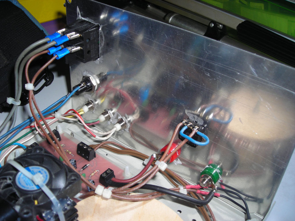

Come promesso posto qualche foto dell'assemblaggio completo di radiatore e ventola sul ponte raddrizzatore.
Circuito A e semiconduttori sul pannello posteriore:
182,53 KB
Circuiti B e C:
173,53 KB
Interno del pannello frontale:
170,34 KB

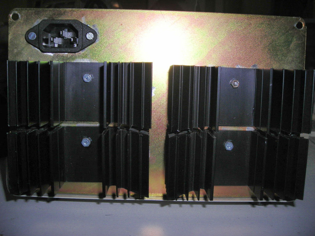

Pannello posteriore; dissipatori e presa AT:
154,51 KB
Pannello anteriore:
161,57 KB
Qui ho lasciato un po' di spazio per gli strumenti di misura.

Ed, ho fatto una prova, inserendo una lampadina da 12 volts - 20 W sull'uscita del alimentatore "1" (circuito B).
Prima un breve video, poi le cosiderazioni.
Considerando la "teoria", che vuole i calcoli empirici, ecco la dimostrazione.
La tensione di uscita è 12,18 volts.
La lampadina è del tipo "per faretti alogeni 12 volts", da 20 Watt.
Quindi V:W=A, abbiamo esattamente 20:12,18= 1,642 Ampere di assorbimento, letti dallo strumento solo 1,64.
Direi che va bene...... Però....
Avendo letto le considerazioni di Edgardo, ho verificato il ponte diodi..... diventa "rovente" dopo soli pochi minuti.
Mmmmhhhhh. No good!!!!!!
Da datasheeet lo dichiarano per 5 ampere... Ma se diventa rovente con soli 1,6 ampere di carico... Quando ne avrà 5.. Cosa farà?
Meglio utilizzare qualcosa di più tosto. :wink:

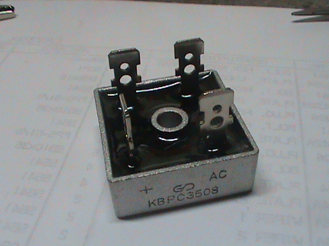

Rivedo il circuito A con l'applicazione di un ponte KBPC3508. Regge fino a 30 ampere...
Li uso sulle macchine utensili per raddrizzare i 90 volts del freno elettromagnetico dei motori Brushless... Sono sicuro che reggano!!!

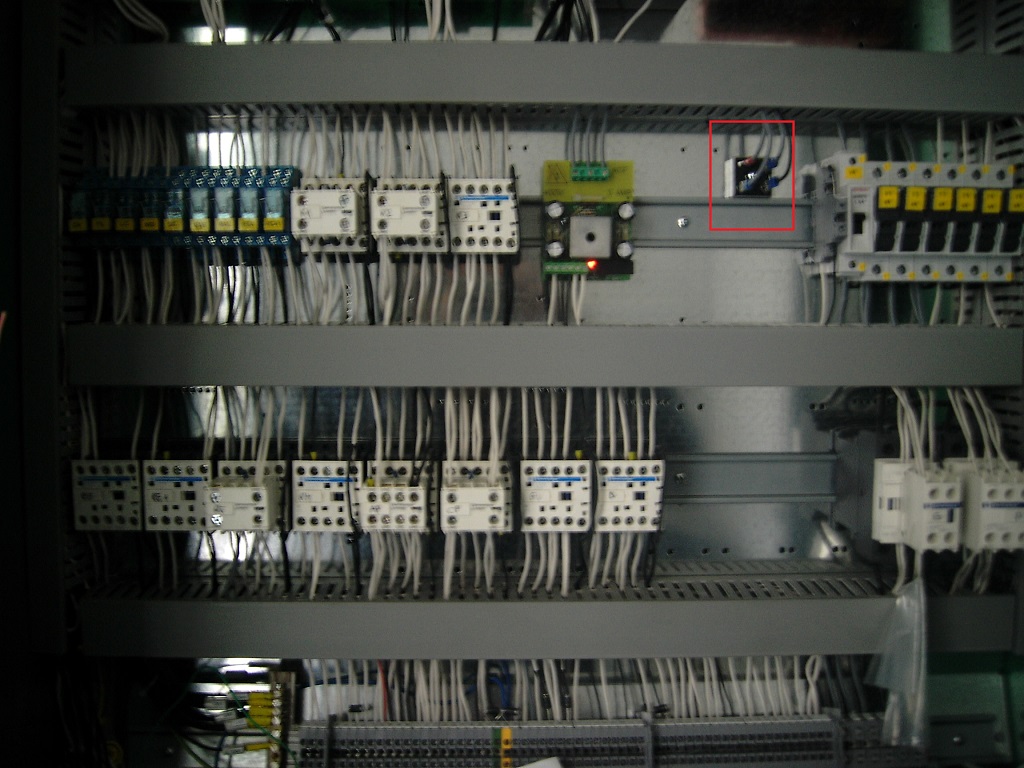

dovrebbe essere questo:
8,89 KB
si trovano sulla quasi totalità dei quadri per ascensori, in almeno 2 esemplari, affidabilità altissima e calore quasi nullo anche nei casi di (ab)uso pesante. (anche se usano il fondo dell'armadio come dissipatore..)
232,98 KB

#98 Messaggio da roy67 »
Esatto Rolando.
Ecco l'installazione non ancora completata.
142,3 KB
Poi dovrò modificare tutti gli schemi precedenti..... :cool: :cool:
Prima che qualcuno..... :cool:

Si può lasciare la scelta del ponte a chi costruisce il circuito.
Chi partirà da capo dopo questo intervento potrà installare un ponte KBPC fuori dal circuito A.
Penso sia più semplice che installare un dissipatore con ventola.
Schemi modifica ponte diodi
Il ponte da installare, al posto del ponte RS 807 nello schema "circuito A", a pagina 1, è un ponte di tipo KBPC 3508 e dev'essere installato in modo indipendente, con una vite di 3 mm nel foro centrale.
135,54 KB
La piedinatura di tale ponte è molto semplice. Come si nota uno dei PIn è girato di 90° rispetto agli altri. Quella è l'uscita positiva. A lato di questa si trova uno degli ingressi alternata. Ingressi ed uscite sono incrociate
Per meglio capire ho preparato uno schema.
20,1 KB
Collegamento del ponte, da eseguire dopo ever eliminato (eventualmente) il ponte RS 807 dal circuito A e sistemato le connessioni sotto al PCB.
Collegamento Trasformatore/ponte
219,38 KB
Collegamento Ponte/circuito A
217,02 KB
