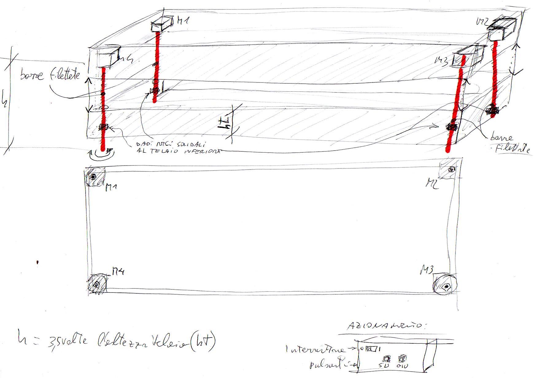

Apro questo topic per cercare un aiutino da parte di qualche esperto di elettronica.
Il mio plastico ha la sezione principale da 2x1 composta da due piani sovrapposti, su ciascuno dei quali verrà realizzata una stazione.
Sul piano inferiore c'è un cappio di ritorno e la stazione fantasma, mentre sul piano superiore c'è la stazione principale a vista. QUI IL TOPIC SUL PLASTICO
Vorrei realizzare una motorizzazione che possa sollevare completamente il telaio superiore rispetto al telaio inferiore (vincolato al resto dei telai che compongono il plastico e dotato di gambe), in caso di necessità di manutenzione.
Potrebbe infatti capitare un deragliamento, o un inconveniente elettrico/elettronico sugli innumerevoli motori scambio e i collegamenti elettrici delle illuminazioni, per cui deve poter essere accessibile indipendentemente questa parte di telaio.
Ho calcolato che la sezione di telaio da sollevare (2x1 ml) peserà (finita e con su i modelli in utilizzo), dai 20 ai 30 kg complessivi.
Pensavo di utilizzare 4 motori elettrici, alimentati da 12 V CC, di tipo da stabilire, i quali azioneranno una barra filettata di diametro almeno 6 o 8 mm, la quale sarà resa solidale al perno rotante del motore.
Ogni barra filettata sarà avvitata in un dado che verrà fissato (saldandolo su una piastra metallicha, per esempio) al telaio inferiore.
Ruotando la barra filettata, il telaio potrà salire o scendere.
Affinchè il sistema funzioni, dovranno essere progettate queste caratteristiche:
"I motori Devono essere resi sincroni tra di loro, cioè dovranno avere lo stesso numero di rotazioni per far si che ognuno dei quattro angoli del telaio si sollevi esattamente alla stessa velocità e per la stessa escursione.
""I motori potranno essere azionati da un unico comando, di tipo "SU" o "GIU": premendo il rispettivo pulsante il motore si azionerà, e al rilascio, si fermerà.
"""Concepirei anche un sistema di sicurezza del tipo "a doppio comando di azionamento", in modo che se non premi contemporaneamente un altro pulsante, non avverrà il funzionamento. Questo per evitare accidentali azionamenti.
In alternativa potrà essere escluso il circuito di alimentazione (Power ON/Power off).
""""Sarebbe opportuno dotare di fine corsa il sistema, ma lavorando a rovescio, se si raggiunge il termine della barra filettata, essa girerebbe a vuoto, non costituendo un grave problema.
"""""Ogni motore dovrà sollevare un peso di (alla peggio) kg.30 : 4 = kg 7,5 cadauno. Per cautela, considererei un peso limite di 10 kg a motore.
""""""Per precauzione potrebbe essere reso comandabile a velocità ridotta di rotazione, ogni singolo motore, per poterne calibrare la presa nel dado (questo nel caso in cui le barre uscissero dalla sede).
Non so come tradurre in coppia motrice il peso verticale di 10 kg.
La barra filettata di per sè dovrebbe demoltiplicare un pochino la forza necessaria, se ben oliata.
Non so se adottare motori passo passo o motori normali.
Chiedo aiuto a chi si sente di prendersi carico di questa piccola progettazione elettronica, condividendone qui, le conclusioni.

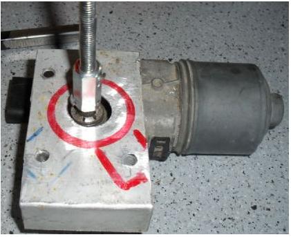

Dalla tua descrizione, mi viene da pensare subito ai motori per i tergicristallo auto che sono a 12V, sono demoltiplicati e li trovi a basso prezzo dai demolitori.
Ti consiglio quelli da lunotto/portellone posteriore perchè meno ingombranti e meno assetati di corrente quindi alimentabili con alimentatori da PC.
A questi avviterai direttamente la barra interponendo un dado lungo come nella seguente foto di esempio tratta dalla rete:
Immagine:Motore tergicristallo auto + barra
27,37 KB

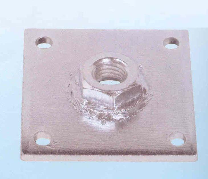

Se non ho capito male utilizzerai delle piastre così, fissate sul piano inferiore:
Immagine:Piastra con dado incorporato
41,46 KB

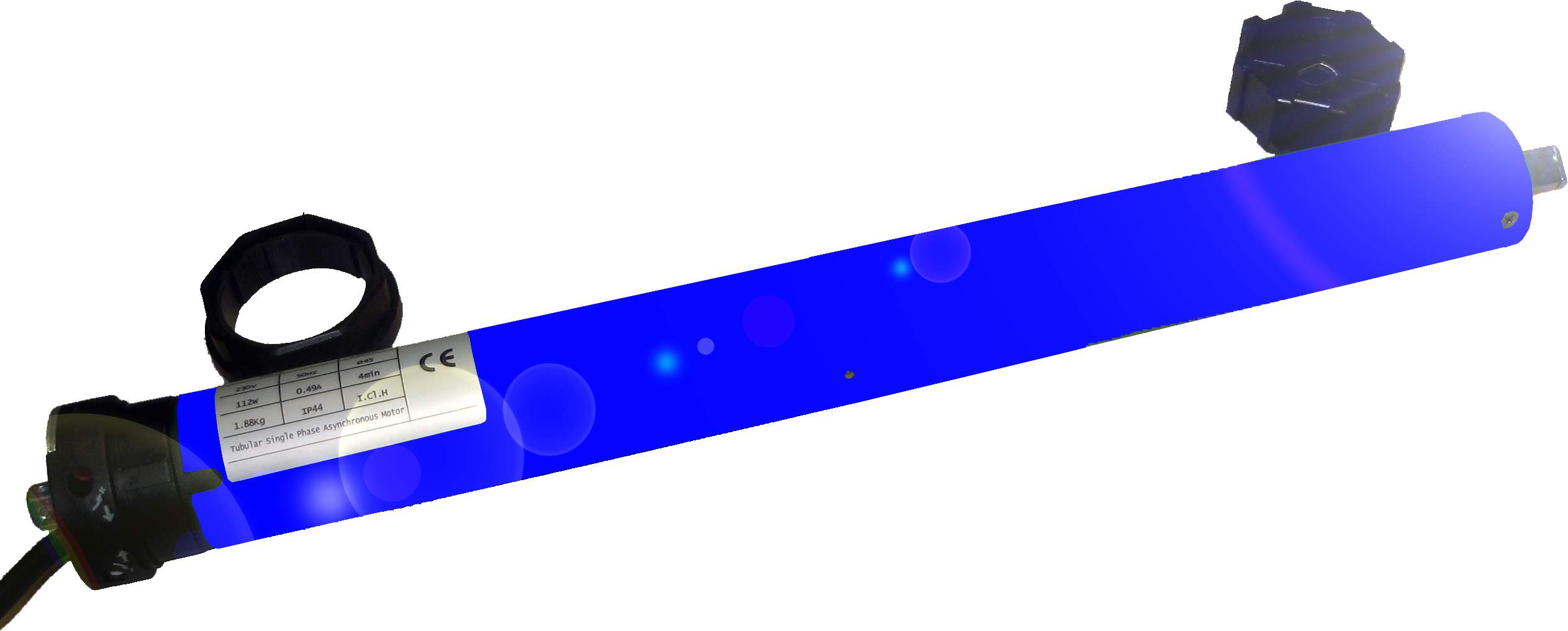

Altra soluzione potrebbe essere quella di utilizzare due motori per tapparelle:
Immagine:Motore per tapparella
83,97 KB
Posti ai due lati corti del piano superiore, comanderebbero il piano mobile inferiore con una sospensione in cavo o con cinghie direttamente fissate sul loro corpo, avrebbero già i finecorsa incorporati e li potresti alimentare direttamente a 220V senza problemi o timori di sorta, per il sincronismo vale quanto sopra.
I due piani saranno ulteriormente vincolati tra di loro con delle guide telescopiche, per limitare le traslazioni dovute alla sospensione.
Considera che non allontanerai i piani di alcuni metri, ma qualche decina di centimetri al massimo, per cui ritengo ininfluenti le differenze di giri rispetto alla piccola corsa.
Altro vantaggio nell'utilizzo di questo sistema è quello di NON avere nulla (le 4 barre del sistema precedente), che sporge al di sotto quando i due piani sono vicini tra di loro.
Credo che così facendo non ti occorra nessuna complicazione elettronica, ma semplicemente un paio di pulsanti, un paio di microswitch ed un relè di potenza nel caso dell'azionamento a 12V..... per i motori da tapparella, bastano i doppi pulsanti che si usano solitamente per questo tipo di azionamento.

Anche il motore da tapparelle non è male. Tutto dipende da quanto costa.

Il concetto della piastra con dado è circa quello dell'immagine che hai postato, solo che lo intendo "angolare" e col dado saldato col foro che guarda in su, anzichè su un lato.

Il motore per tapparelle costerà sicuramente qualcosa in più, ma non dovrai aggiungere nulla, neppure i finecorsa! E ne bastano solo 2 e non più quattro.
