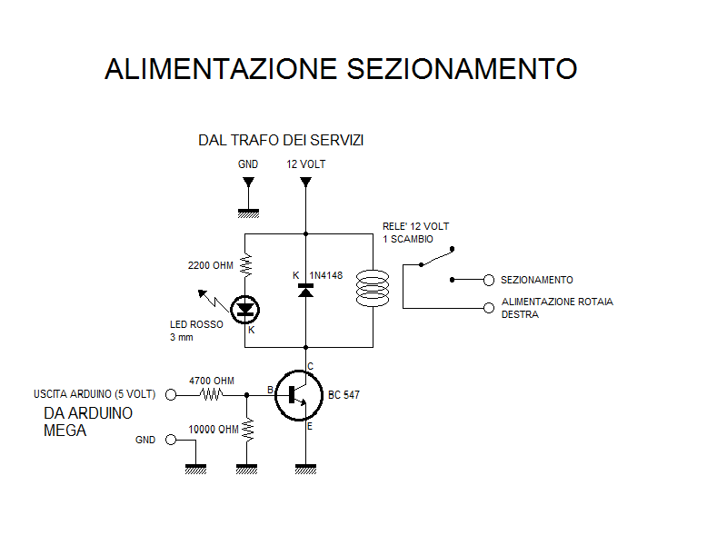

#3 Messaggio da Edgardo_Rosatti »
Ciao Daniele, per il sensore a raggi infrarossi puoi usare uno schema tipo questo che usa un transistor BC547 ed un relè. Puoi usare qualsiasi tipo di relè a 12 Volt che non assorba più di 60-70 milliAmpere.
Per relè che assorbono più di 100 milliAmpere sostituisci il transistor con un BC517 e il diodo con un 1N4007.
L'uscita del sensore la colleghi alla resistenza da 4700 ohm ed il negativo a GND.
Led e resistenza da 2200 ohm puoi anche eliminarli.
Esempio:

Ciao, non sapevo che non riuscivi a vedere le immagini. Comunque fai così:
Colleghi l'uscita del sensore alla resistenza da 4700 ohm, poi all'altro capo della resistenza colleghi la base del transistor e una resistenza da 10000 ohm che collegherai a sua volta a massa (GND).
L'emettitore del transistor lo colleghi anch'esso a massa.
Al collettore colleghi l'anodo del diodo e al suo catodo colleghi una fonte di alimentazione a 12 Volt in CC.
Infine, in parallelo al diodo colleghi la bobina del relè a 12 Volt, cioè la colleghi tra collettore e il positivo di alimentazione a 12 Volt.
La massa del circuito va collegata alla massa del sensore.
Se vuoi avere un led che si accende quando si attiva il relè collega una resistenza da 2200 ohm (anche meno) in serie ad un led; il tutto in parallelo al diodo. Il catodo del led va collegato verso il collettore e la resistenza verso 12 Volt.
Usare un fototransistor non avrebbe senso, in quanto il sensore fa già da barriera ottica e a te serve solo come gestire il segnale a 5 Volt in uscita.
Prova a guardare qui, il circuito è più o meno lo stesso ma usa un relè a 5 Volt:
http://www.miniinthebox.com/it/1-canale ... 21828.html
Questo invece usa un relè a 12 Volt:
http://www.aliexpress.com/item/1-channe ... 52251.html
