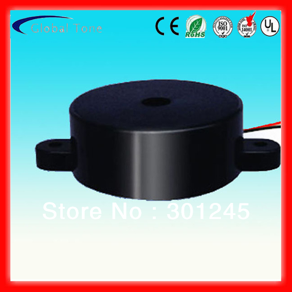

La scelta è semplice, prendi un cicalino piezoelettrico da 12V e lo colleghi in parallelo al led (a monte della resistenza da 680Ohm).
Ne esistono di diverse dimensioni, ma più o meno sono tutti come questo, con o senza fili:
142,01 KB
