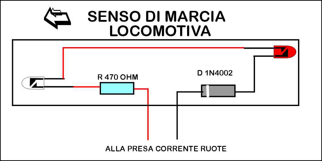

Ecco uno schema doi massima:
Luci nella stessa cabina, per illuminare l'altra cabina eseguire lo stesso schema ma con i colorim dei led invertiti.

E questo schema le luci sono in senso di marcia della loco? grazie dei consigli ragazzi.
p.s questo schemino và fatto su una basetta giusto? poi da incollare in cabina ? grazie

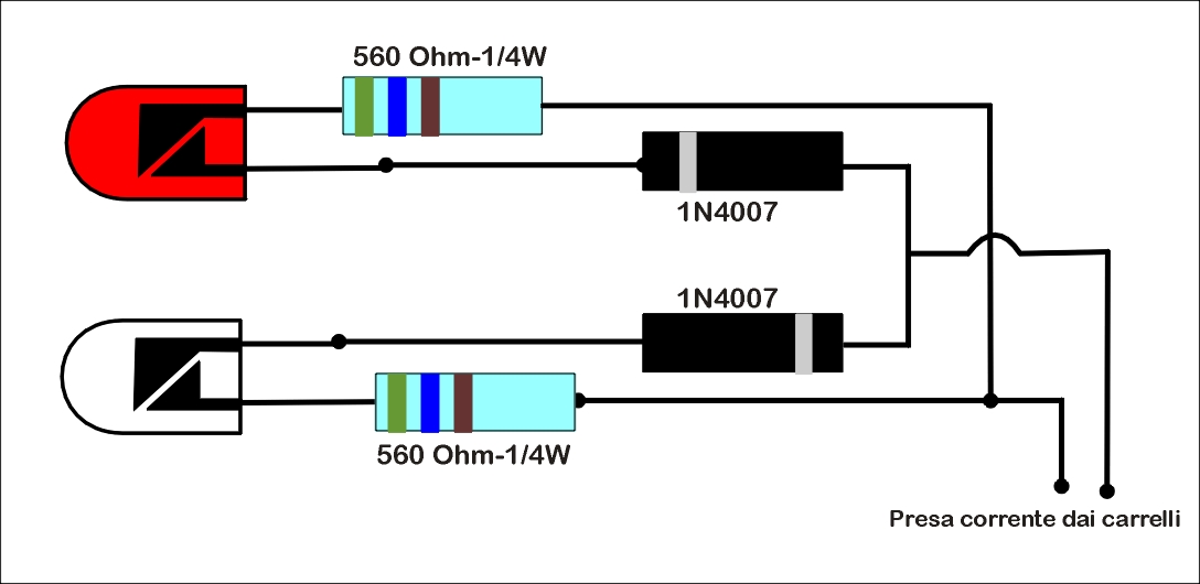

Vorrei sottolineare una cosa.
L'applicazione di led per l'illuminazione fanali, sensibile alla direzione di marcia, per quanto semplice possa sembrare, non lo è affatto.
Perché colleghiamo in parallelo dei componenti a basso assorbimento elettrico ad un componente che assorbe 1000 volte di più... Il motore.
Un errata connessione, puù mandare il motore in stallo, la loco si ferma, e si accendono tutte le luci.
Ecco perché, nonostante i led siano dei diodi, serve un secondo diodo in serie.
Questo un altro schema che mette in serie i led direzionali (cabina A e cabina B)
28,69 KB
Lo metto per completare la spiegazione. Ma sappiamo che al vero, le locomotive hanno i fanali spenti dal lato carrozze.

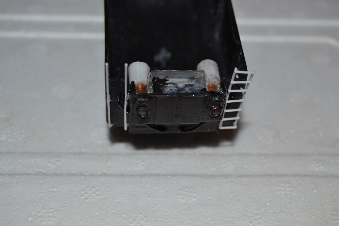

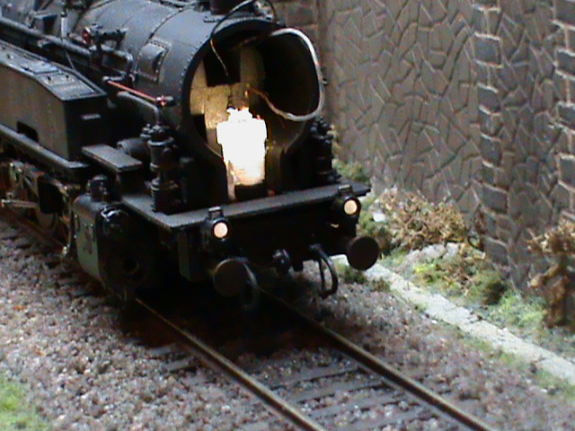

Queste alcune delle mie modifiche:

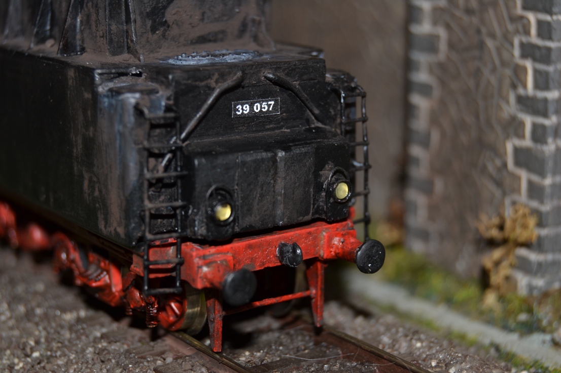

Tender 2'2' T34 autocostruito (per la BR 39 DB)
211,33 KB
311,16 KB
Modifica luci anteriori Rh 693 OeBB
147,88 KB
153 KB
