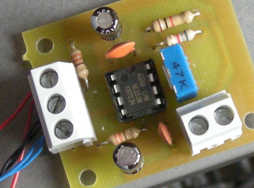

Carissimi Amici,
tempo fa ho acquistato il kit della MA il treno del passaggio a livello senza barriere funzionante. Alla tecnomodel di Verona ho trovato il kit per abbinare alla intermittenza delle luci anche il suono della campanella. Monto il tutto con rele, reed e magneti per l'attivazione e la disattivazione e tutto funziona. Ad un certo punto la luce smette di lampeggiare e resta ferma su uno dei due led. Che cosa può essere successo? Il resto funziona perfettamente. Purtroppo MA il treno ha cancellato i riferimenti sull'integrato che sta nel circuito per cui , ritenendo che sia lui il colpevole, non so come poterlo sostituire. C'è qualcuno che mi può aiutare?
Un cordiale saluto
Gian Luca "Littlejohn"
P.S. allego una del circuito.

Potrebbe essere un NE 555, integrato comunemente usato per i circuiti di lampeggio dei led, puoi provare se funziona, tanto se lo metti nello stesso verso dell'originale (cioè rispettando la piedinatura e la tacca di riferimento) non può accadere nulla, ricorda di rispettare i colori dei fili, soprattutto l'alimentazione. Facci sapere. ciao.

Temo che sia un PIC e non un integrato NE 555.
Per stabilire se si tratta di un PIC oppure NE555 è sufficiente verificare il lato piste del PCB. Se i led sono alimentati tramite il PIN 3 si tratta di un NE 555.
Il PIN 3 è il terzo piedino di sinistra (guardando l'integrato con con il "bollino" verso l'alto), dall'alto in basso.
Se i led sono collegati ad altri piedi.. addirittura a 2 piedini differenti, si tratta di un PIC programato.
Guardando la foto sembrerebbe un NE 555, con tanto di condensatori di pilotaggio. Se si tratta di un NE 555, ceme ha detto Edgardo, potrebbe trattasrsi di un problema di "fuori scala", cioè il trimmer sta riducendo troppo la corrente rispetto al valore dei condensatori.

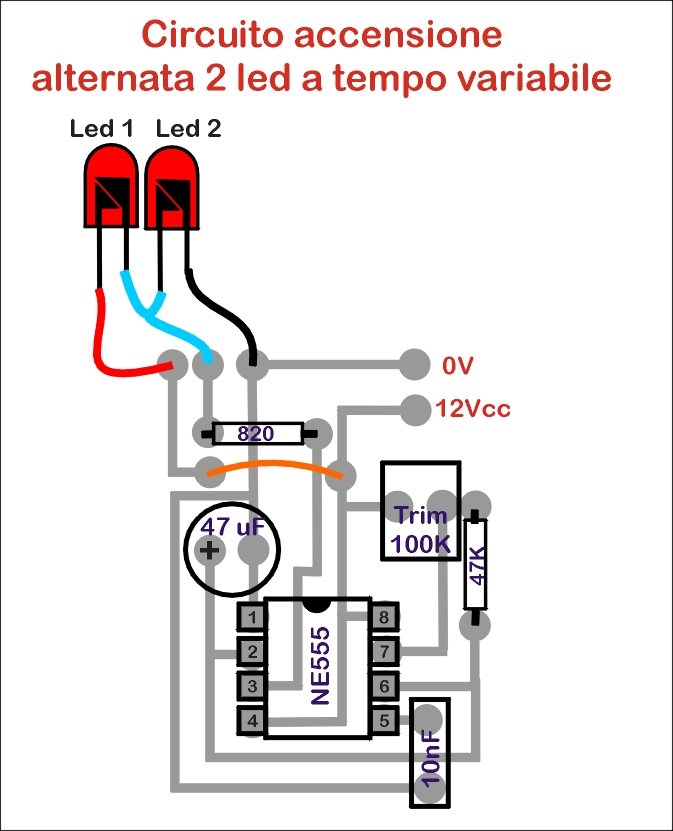

Non c'è problema. Il circuito è questo:
162,85 KB
Se vuoi mettere 2 led in parallelo alle uscite dovrai applicare una resistenza, da 300 Ohm (circa), anziché da 820 Ohm.

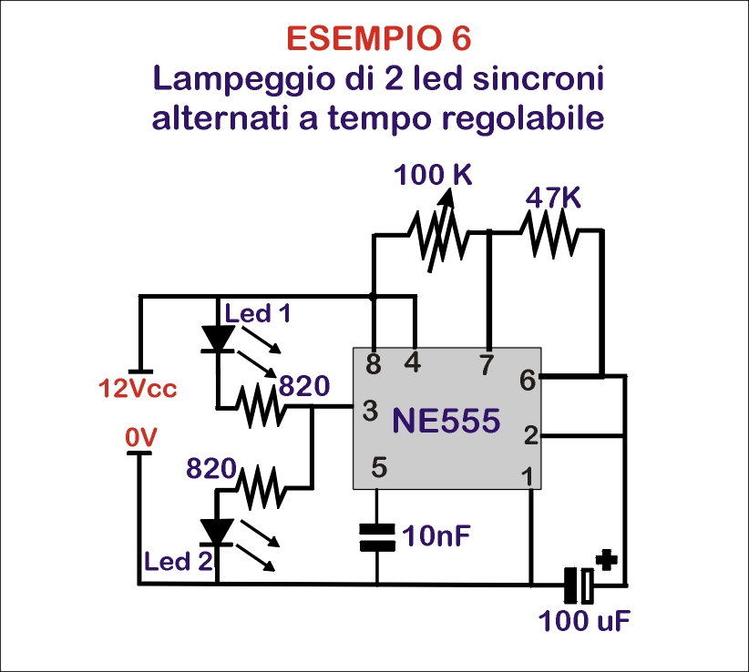

Ciao Gian Luca. Ti metto lo schema collegamenti del mio circuito.
Considera che è differente in quanto, il tuo, opera con 2 condensatori elettrolitici ed un trimmer probabilmente "stereo".
In questo modo si riesce a modulare le 2 porte logiche del NE555 con un solo trimmer.
Il mio circuito si avvale di un solo condensatore, quindi non è modulabile a tempi sincroni. Inserendo un trimmer al posto della resistenza da 47K puoi regolare i tempi distintamente (acceso led 1/ acceso led 2).
La resistenza da 820 Ohm è da ricalcolare se utilizzi 2 segnali.
Per un solo segnale dovrai calcolare:
(12-2):0,02= 500 (560 Ohm per eccesso)
Ma se colleghi 2 segnali dovrai fare il seguente calcolo:
(12-2):(0,02x2)= 250 (270 Ohm per eccesso)
Per tagliare la testa al toro potresti pilotare, anziché direttamente i led, dei transistor NPN e PNP. In questo modo non sovraccarichi l'integrato (che regge solo assorbimenti non superiori a 100 mA.
Questo è il circuito base:
161,87 KB

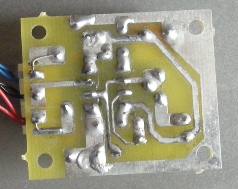

Carissimo Roberto,
grazie mille e come indicato nel messaggio privato che ti ho inviato ti allego le foto della PCB davanti e lato piste.
Un cordiale saluto
93,39 KB
77,93 KB
Messaggi: 6519
Re: Aiuto!!! Problemi con scheda MA per PL
#19 Messaggio da roy67 »
Perfetto Gian Luca. Ora estrapolo lo schema e me lo studio.

Carissimi Amici,
dopo tanto tribolare siamo forse giunti alla soluzione del problema: un condensatore che, seppur funzionante, non faceva appieno il suo lavoro, sovraccaricando in modo anomalo il circuito integrato.
Come auspicato da Andrea, il nostro Presidente, non appena avrò testato e montato il tuTTo, farò un filmato per il funzionamento contemporaneo delle croci di S.Andrea e la campanella di avvertimento.
