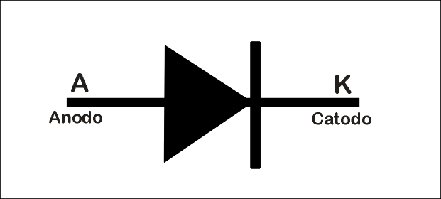

Il diodo
Il diodo è il primo componente che s'incontra nella vasta gamma di componenti con giunzione P-N, sia che la giunzione sia in cristalli di germanio che di silicio.
Il simbolo del diodo è il seguente:
23,87 KB
Il simbolo schematico del diodo sottolinea la posizione dei semiconduttori interni.
Da un lato abbiamo una freccia, che sta ad indicare il lato del semiconduttore P, mentre dall'altro lato abbiamo una barra, che indica il semiconduttore N.
La freccia e la barra ci aiutano anche a capire il lato in cui la corrente elettrica può passare, lato freccia, ed il lato in cui la corrente elettrica viene bloccata, lato barra.
