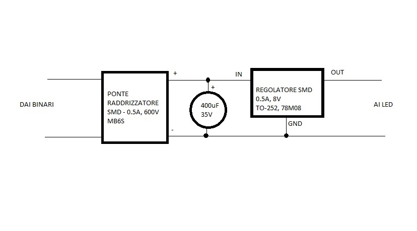

Il circuito che andrò a realizzare è il seguente...
30,77 KB
seguiranno aggiornamenti....
Ciao, Gianfranco
Re: Illuminazione interna fissa
#62 Messaggio da liftman »
Non è un pò sovradimensionato il condensatore da 35v?
gianfranco.p
Messaggi: 733
Nome: Gianfranco
Città: Cassino
#63 Messaggio da gianfranco.p »
Ciao Rolando, le centrali principali (es. Roco) sono a 16V alternati, ma mi è stato detto che ci sono centrali che arrivano a 24V, motivo per cui mi hanno consigliato il condensatore da 35...
Ciao, Gianfranco
#64 Messaggio da liftman »
In questo caso direi che è un margine giusto, pensavo che anche in DCC le tensioni in gioco fossero inferiori ai 20V [8]

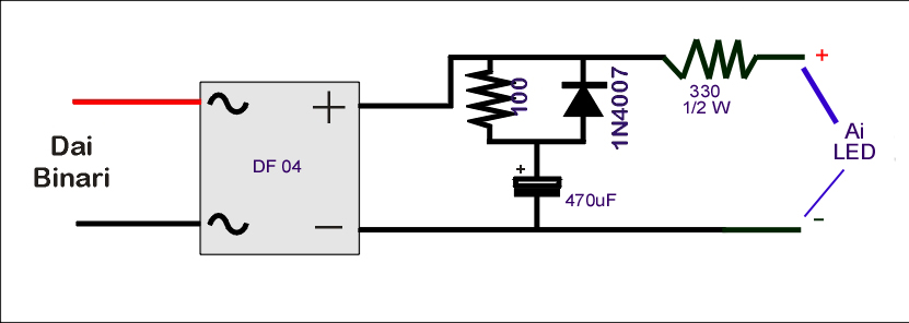

Intanto ho fatto anch'io qualche prova...... ho installato questo circuito (scusa Roberto se ho preso a prestito il tuo disegno e l'ho modificato):
60,4 KB
Vi posso dire che, già solo con il ponte di diodi e la resistenza da 330 ohm, avendo 8 ruote in presa, non notavo nessuno sfarfallio in marcia; poi ho aggiunto l'elettrolitico con relativi diodo e resistenza...... risultato: Illuminazione perfettamente STABILE, componenti FREDDI dopo 15 minuti di "power-on"; secondo me l'integrato non risulta necessario, anche se la tensione dalla centrale dovesse calare per il troppo carico (troppi rotabili con luci) sarebbe comunque un calo minimo, e sarebbe comunque ripartito su tutti i rotabili, senza pregiudicare nulla; ovviamente non bisogna esagerare con i convogli illuminati, altrimenti la Elite va in sovraccarico e toglie la tensione ai binari (quindi non si brucia nulla); inoltre ho intenzione di sostituire l'alimentatore da 3 A della Elite con uno di amperaggio almeno doppio.
Inoltre, il circuito che ho postato funziona bene anche in analogico, a prescindere dalla direzione di marcia, chiaramente i led in analogico si accenderanno quando la tensione ai binari supera quella di soglia dei led.
Saluti
Josef
EDIT: Dimenticavo, dalle misure ho rilevato che con il circuito di cui sopra ai led arrivano 9,26 Volt e la strip di 9 led (3 gruppi da tre led in serie tra loro) assorbe 14 mA.

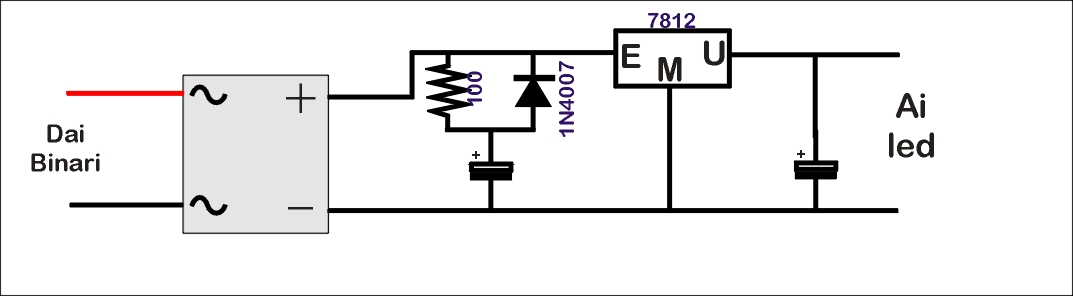

roy67 ha scritto:
20,84 KB
Ciao a tutti,
non essendo un veterano di elettronica qualcuno sarebbe così gentile da mettermi i nomi dei componenti rappresentati in figura, così da poter andare dal mio negoziante di fiducia, sottoporgli la questione e magari acquistare il necessario?
Ringrazio.
Dario

Messaggi: 6519
#70 Messaggio da roy67 »
Sono semplicemente integrati regolatori.
La versione 78L12 (quello piccolo, in formato TO92) regge qualche decina di milliampere, al massimo per accendere 10 led o attivare un transistor.
La versione L7812 (quello grande, in formato TO220) regge fino a 1 ampere di carico.
