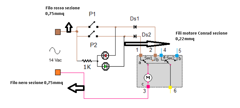

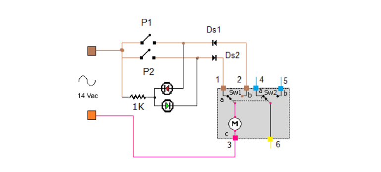

E' arrivato il momento per me di costruire il quadro sinottico. Vorrei delle delucidazioni molto chiare perchè mi trovo molto confuso.
Utilizzo i motori Conrad aventi il finecorsa. Un amico, Camillo Valitutti,mi ha postato questo schema Immagine:
22,21 KB
e questo l'ho capito, ho provato a fare un collegamento ai motori e tutto funziona.
Ora però, non so che sezione di filo ci voglia.

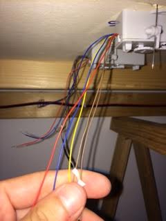

Nella stazione nascosta ho 9 motori e 9 LED collegati ai motori stessi, sempre accesi (a seconda del tracciato scelto). Da quello che ho letto ci vuole un alimentatore da 16V e che eroghi 1Ampere. Le sezioni di filo invece, quelle che vanno dall'alimentatore al quadro sinottico e uno direttamente ai motori per il passaggio della corrente, di 0,75mmq (nero motori/ rosso pulsantiera), mentre dalla pulsantiera e dai LED quindi al motore, di 0,22mmq. E' tutto corretto?
Vi faccio vedere delle foto per essere il più chiaro possibile.
27,91 KB
Questi i fili che escono dal motore (penso siano sezione 0,22mmq)

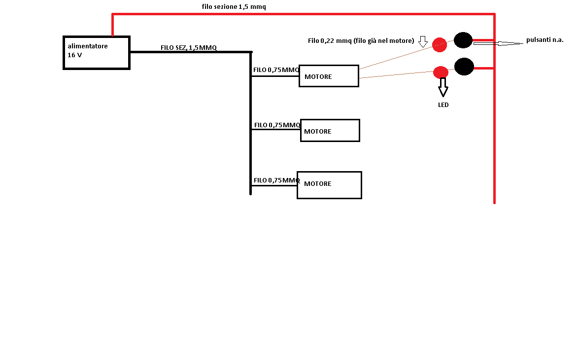

Salve Edgrado, penso di aver capito; l'unica cosa è che i motori Conrad non sono a bobina e ho letto che consumano pochissimo (max 180 mA).
Secondo te questo schema che ho fatto, può andare bene per la sezione dei cavi?

Si Andrea, so schema sopra è perfetto
Considera che tutti assieme i motori non li comanderai mai. Inoltre considera che ogni filo elettrico trasporta al massimo circa 4 ampere per mmq. Un filo da 0,22 mmq è poco meno di 1/4 di millimetro, quindi possono passare 0,8 ampere circa.
Quindi la sezione del filo va bene da 0,22 mmq per tutti i motori, come va bene il trafo da 1 ampere, ma sempre lo stesso. Non montarne un altro.
Se il motore consuma 0,180 ampere (180 mA) significa che puoi comandare 5 motori in contemporanea (0,180x5= 0,9)
