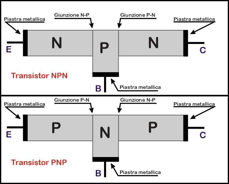

I Transistor a giunzione.
Abbiamo visto cosa accade all'interno di un diodo, come funziona una giunzione P-N oppure N-P. E' facile intuire che si possano costruire giunzioni anche più complesse, formate da più semiconduttori.
Infatti, se costruiamo una giunzione con 3 semiconduttori P ed N, cosa accade? Cosa abbiamo costruito?
Il transistor.
Il nome è di derivazione americana ed è un componente in grado di trasferire una data corrente dal suo circuito d'ingresso a bassa resistenza ad un circuito di uscita ad alta resistenza. Tale nome è la somma delle parole anglosassoni "Transfer" e "Resistor" (Trasferimento e resistenza) da cui, appunto Tran-sistor.
Il transistor è un componente costituito dalla giunzione di 3 semiconduttori, 2 di un tipo ed 1 dell'altro tipo.
Va da se che si possono ottenere 2 tipi di giunzioni multiple: di tipo NPN, ovvero inserendo un semiconduttore P fra due semiconduttori N,oppure di tipo PNP, inserendo un semiconduttore N fra due semiconduttori P.
111,63 KB
Le giunzioni, prese singolarmente, si comportano esattamente come nel diodo, ovvero, polarizzandole dritte, avremo lacune (buchi), contrapposte ad elettroni che faciliteranno il transito della corrente, oppure l'inverso, invertendo la polarità. Ma in un transistor le giunzioni sono due, accade quindi qualcosa di leggermente diverso.
Andiamo innanzitutto ad analizzare un transistor. Come abbiamo visto nello schema più sopra, il transistor è costituito da 3 semiconduttori, ciascuno dei quali è collegato ad una piastra metallica che ne determina il terminale di collegamento. A differenza del diodo, avendo 3 terminali, i capi sono denominati non "anodo" e "catodo" ma essendo 3 hanno nomi totalmente diversi:
- Base, siglata "B" (Che è sempre il terminale del semiconduttore centrale)
- Emettitore, siglato "E"
- Collettore, siglato "C".

I transistor sono denominati con la tipologia di giunzioni al loro interno. Infatti, un transistor PNP avrà come emettitore un semiconduttore P, la base un semiconduttore N ed il collettore un semiconduttore P.
Stessa cosa dicasi per un transistor NPN, che avrà i semiconduttori invertiti rispetto al primo.
Il nome dei capi del transistor hanno nomi che derivano dalla funzione stessa che sviluppano al suo interno.
L'emettitore infatti, emette buchi, nel caso di semiconduttore P, od emette elettroni, nel caso di semiconduttore N e viene sempre dichiarato con la lettera "E" sugli schemi
Il collettore ("C") ha la funzione, in base alla tipologia del semiconduttore, di raccogliere buchi o elettroni
La base ("B") è una sorta di "attivatore" delle giunzioni, il semiconduttore che è la "base" del funzionamento del transistor.
