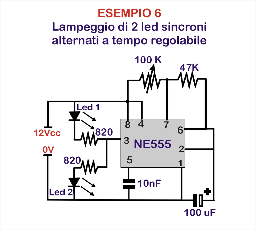

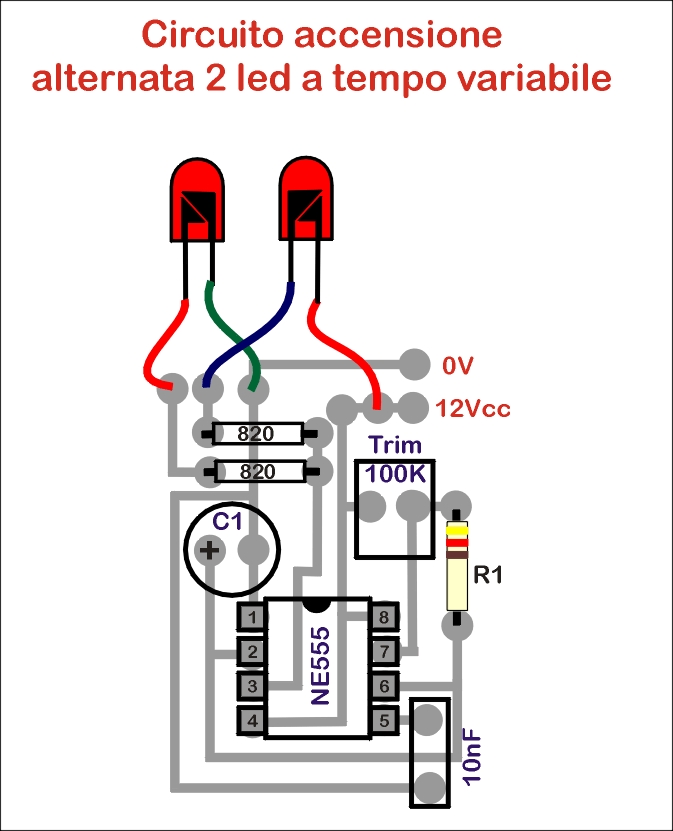

roy67 ha scritto:
<center>Parte terza</center>
<center>lampeggio alternato di 2 led tramite NE555</center>
Proseguiamo con l'integrato NE 555.
Fin'ora abbiamo utilizzato l'uscita negativa (output) del piedino "3".
Ma tale piedino cambia stato di polarità a seconda se o non eccitato dal circuito timer.
In definitiva troveremo fasi alternate di polarità positiva o negativa. Conseguentemente potremo creare flash di accensione o spegnimento a seconda della polarità di connessione del led.
Inserendo un secondo led collegato con il catodo al polo negativo con l'anodo ad una resistenza comune all'uscita del piedino "3" avremo l'effetto "alternanza di accensione".
Questo lo schema:
162,85 KB
E questa la connessione pratica:
162,19 KB
buonasera,ogni tanto mi rifaccio vivo... [:I]
Roby ho realizzato questo circuito per alimentare due led gialli di un camion trasporto terra,ma...
se collego i due led rispettivamente con i negativi sulle resistenze,e i positivi diretti al positivo ,ho il lampeggio dei led,simultaneo,correttamente regolato dal trimmer.
se invece inverto uno dei led per avere il lampeggio alternato,come descritto,un led continua a lampeggiare correttamente,l'altro resta acceso fisso!
se porto il trimmer alla posizione massima quello che lampeggia si accende fisso,l'altro si spenge,viceversa il lampeggiante rallenta molto,ma l'altro è sempre acceso fisso.
sicuramente è una stupidata che non riesco a indivduare,secondo te dovè l'errore?
grazie come sempre per la tua disponibilità
- roy67
- Messaggi: 6522
- Nome: Roberto
- Regione: Emilia Romagna
- Città: Parma
Re: Circuiti elettronici per giochi luminosi con led
L'errore è sicuramente nel cablaggio del led che rimane sempre acceso, oppure un difetto dell'integrato NE555 (cosa che dubito fortemente). Il lampeggio avviene perché l'uscita del pin 3 cambia stato, ovvero da positiva passa a negativa e viceversa in continuo.
Se il led che lampeggia si a accende e spegne significa che riceve alternatamente sia il positivo che il negativo al reoforo connesso al pin 3 dell'integrato attraverso la resistenza. Quello che non lampeggia significa che continua a ricevere la stessa polarità, che gli arriva da una probabile saldatura in corto, presumibilmente fra la resistenza ed il led (altrimenti non lampeggia nemmeno l'altro led o brucia l'integrato).
- fabio
- Messaggi: 1371
- Nome: fabio
- Regione: Lazio
- Città: roma
ho ricontrollato bene anche con il tester,il piedino 3 è isolato e finisce sulle resistenze...
riproverò con calma,magari ti posto una foto del circuito appena posso.
grazie come sempre per la tua disponibilità![]()
Ciao, anche io ho avuto lo stesso problema di Fabio, ho risolto invertendo il trimmer con la resistenza R1. Cosi il circuito mi funziona alla perfezione.
