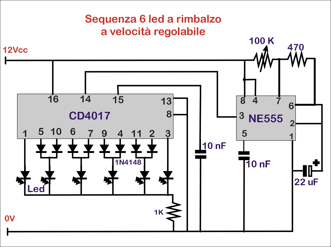

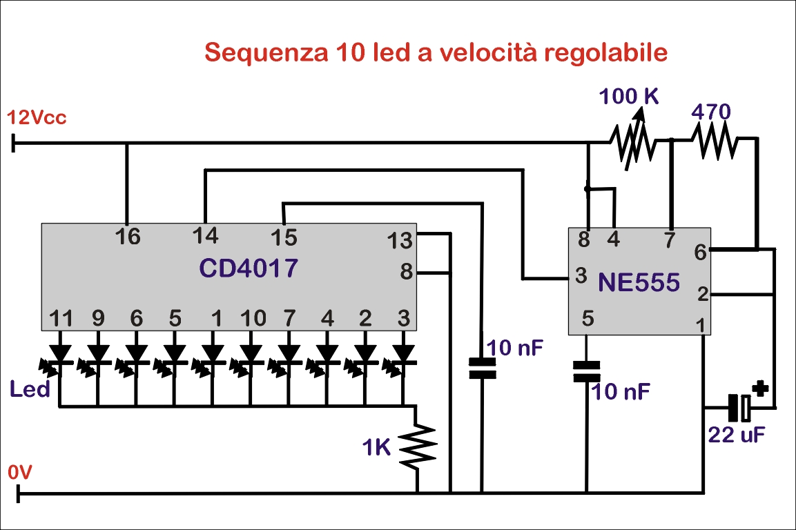

Come promesso, ecco un paio di interessanti circuiti con led sequenziali.
Come spiegato nei circuiti precedenti, ci avvarremo del "solito" integrato NE555 per generare l'onda quadra di comando, ma questa volta, tale onda, piloterà un integrato logico. Il CD4017.
Tale integrato, alimentato nei suoi piedini, genera una sequenza di 10 uscite. Ad ogni segnale di "clock" verra attivata l'uscita successiva e disattivata la precedente.
La sequenza è generata nei piedini: 3-2-4-7-10-1-5-6-9-11. Collegando così i led avremo la giusta sequenza.
Ecco lo schema (circuito che sarà installato nel modulo "faro di caprazoppa"):
203,9 KB
Facendo alcune piccole modifiche, inserendo dei diodi, potremo generare altri effetti ottici, quale, ad esempio, il mitico effetto di "supercar".
222,65 KB
Questo un breve video per verificare l'effettivo gioco di luci.

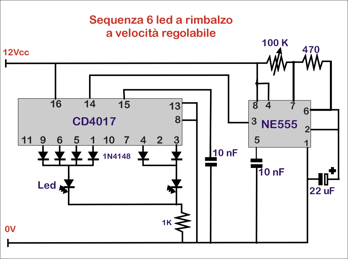

Aggiungo una variante al tema.
Giocando con i diodi sulle uscite possiamo creare anche asincronie sequenziali. Circuito che piloterà il "carrello lavori in corso" sul mio modulo GASTT.
Questo è uno schema d'esempio, giocando di fantasia con i diodi si possono creare decine di varianti:
206,04 KB
E questo è l'effetto:

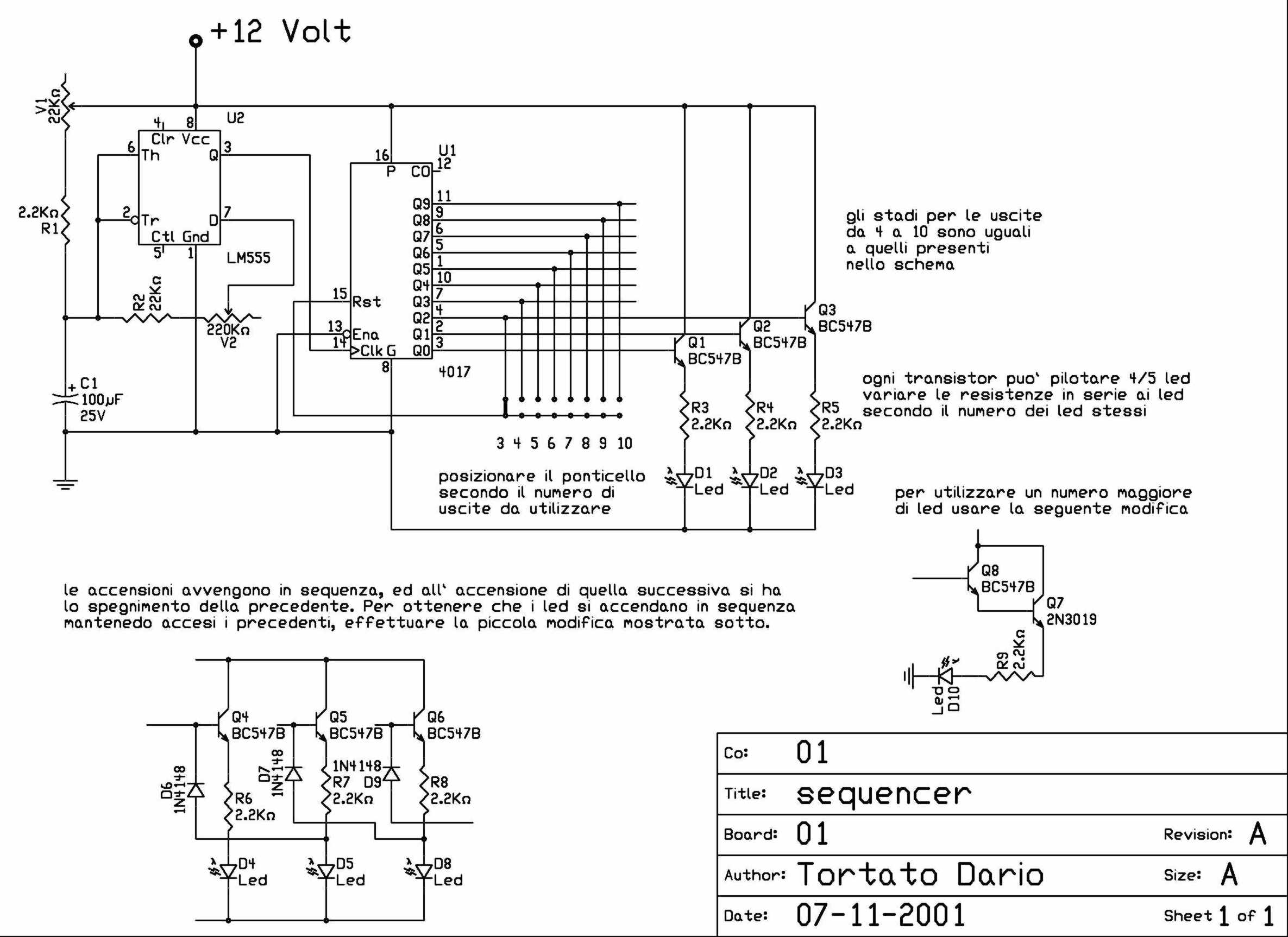

Ciao Roberto, ciao Loris, :grin:
in rete ho trovato questo schema:
222,05 KB
Spero che possa essere utile.
Ciao Walter :geek:
