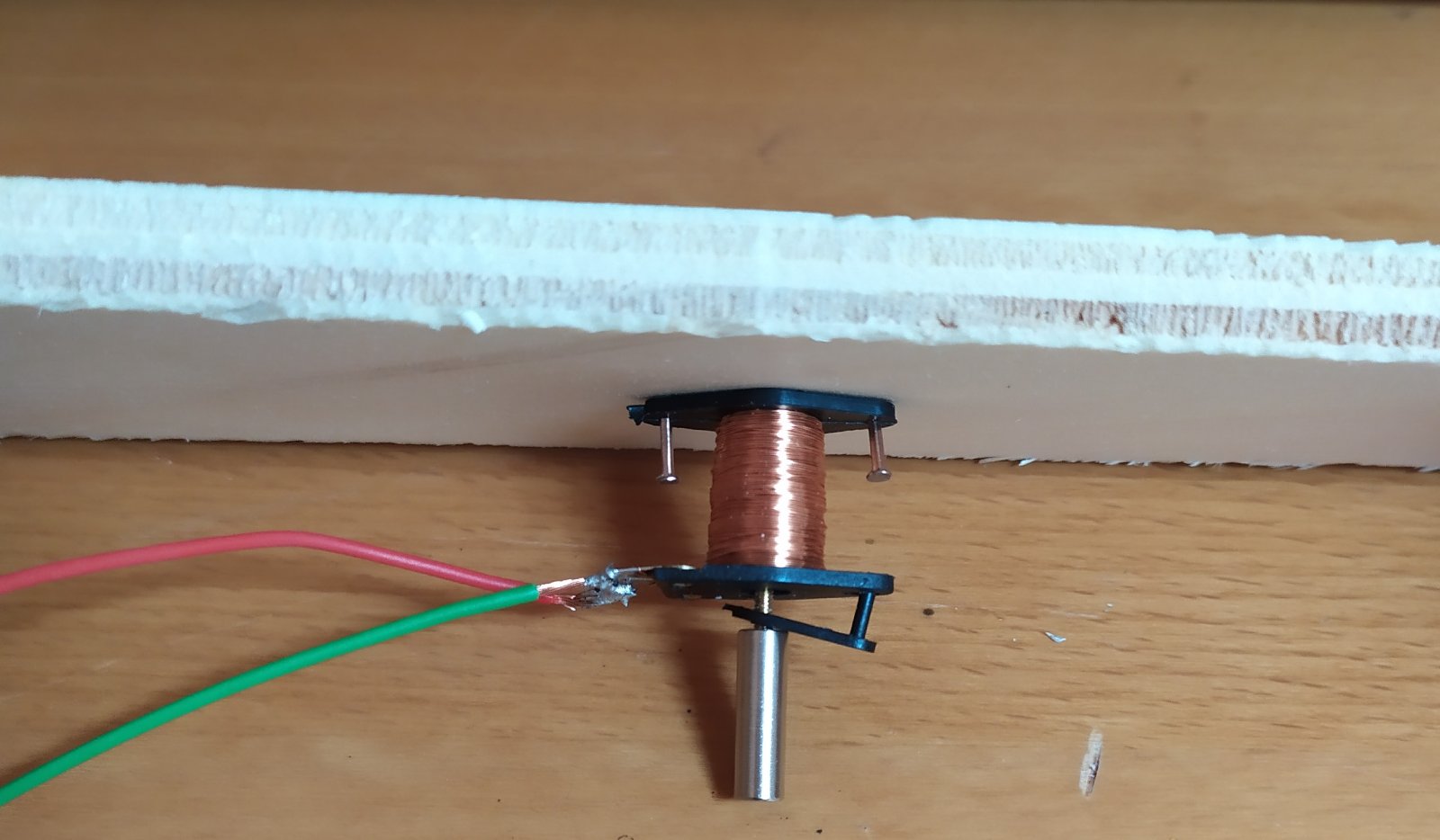

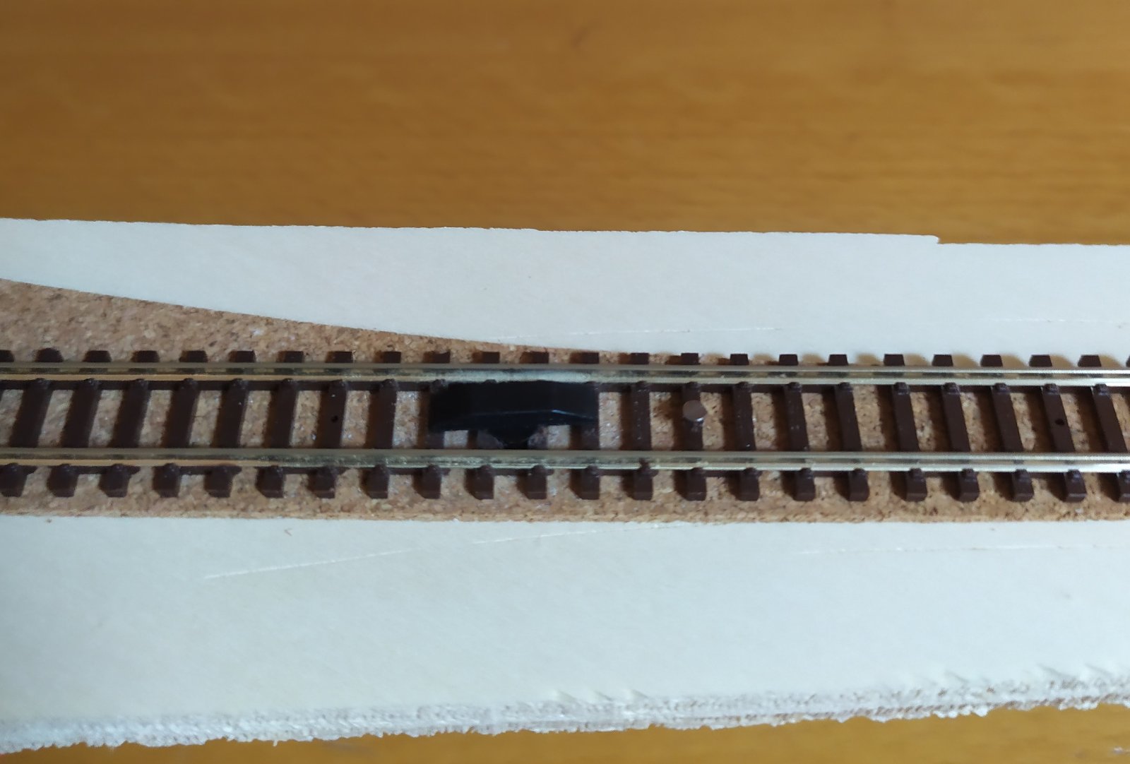

buongiorno,
ho acquistato uno sganciavagoni Herkat che ben si mimetizza nella sede delle rotaie ed evita di vedere il motore esterno che hanno gli sganciavagoni dei produttori di binari.
Ora il mio problema, dato dalla mia ignoranza in tema di collegamenti elettrici è come farlo funzionare.

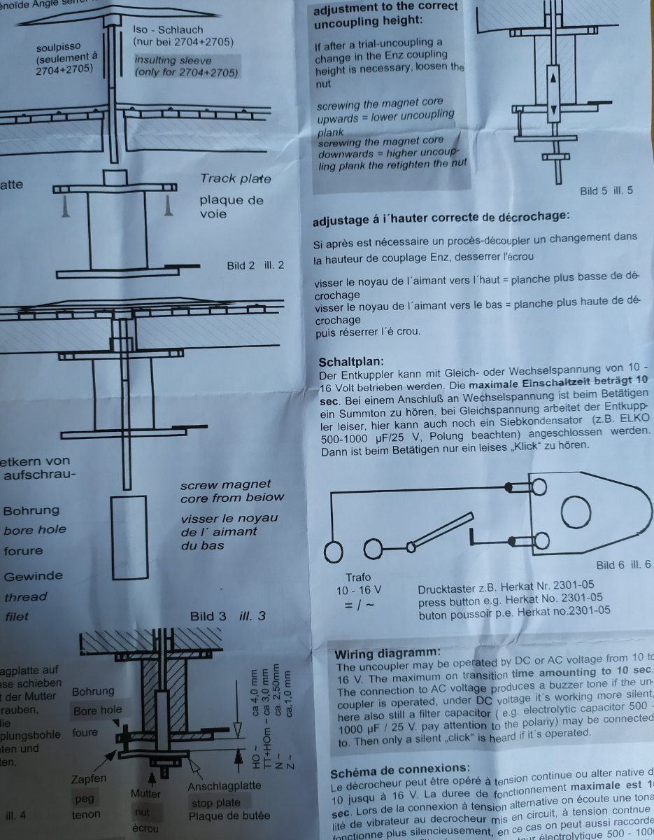

Nello schema elettrico, che allego, mi pare di capire che un polo va direttamente collegato al trasformatore (ho un digikeijs) mentre l'altro viene interrotto da un interruttore e da questo al trasformatore,
ma non funziona.
Allego anche foto della prova di montaggio, ma mi pare sia montato correttamente.
Vi chiedo un aiuto per far funzionare l'aggeggio malefico [99]

Ciao....da quello che posso vedere dalle foto che hai inserito, mi pare che tu abbia commesso un errore di montaggio. Facendo riferimento alla fig.3 del foglietto istruzioni si vede il nucleo di metallo (che deve essere attratto dall'avvolgimento durante il funzionamento) che deve stare in parte dentro a quest'ultimo,regolando poi la piastrina di arresto per un'altezza che per la scala TT vale 3mm circa. Al contrario tu hai montato il nucleo all'esterno dell'avvolgimento ,in più si vede che il tutto viene bloccato dalla piastrina (tutta piegata nella foto 3).
Ti conviene controllare bene le illustrazioni del foglietto istruzioni di montaggio alla Illustrazione 3 e vedrai che ci riesci . [253]
Invece dell'interruttore ti consiglio un pulsante normalmente aperto ,perchè da quel che ho capito dalle istruzioni sembra che il tempo massimo in cui puoi tenere acceso il tutto sia 10 secondi, probabilmente eccedendo rischi di rovinare qualcosa.

Grazie... grazie infinite, ora funziona tutto, sgancio i vagancini... [98]
