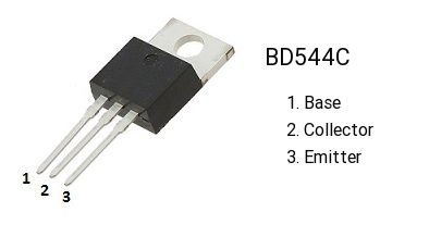

Ok. Adesso che lo nomini, mi viene in mente che quando ho preso l'occorrente il bd244 non ce l'avevano e mi hanno dato un bd 544 (mi pare, ora cone ora non ricordo la sigla) che, mi dissero, è l'alternativa.
Messaggi: 6522
Re: Alimentatore da laboratorio modellistico
#135 Messaggio da roy67 »
Verifica bene la sigla.
Quella è fondamentale. Un Bd 244 C è compatibile con un Bd 544 C. Ma attenzione se si tratta di un 243 o un 543 trattasi di transistor NPN e non PNP. Verifica inoltre, la "piedinatura". ovvero di aver connesso correttamente i piedini (pin) del transistor correttamente. Spesso l'errore è quello.
Verifica bene.
Io, dopo trent'anni che faccio il tecnico, talvolta mi sbaglio ancora.... :wink:
maxmarun
Messaggi: 611
Nome: massimo
Città: Cherasco
#136 Messaggio da maxmarun »
Quindi sono a posto, è un bd544c. Per quel che riguarda la piedinatura ho considerato B C È partendo da quello di sinistra.

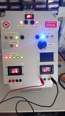

Cari amici, so di essere ormai un fantasma ma il tempo è sempre pochissimo.
Beh, questo poco tempo l'ho voluto dedicare alla revisione e manutenzione dell'alimentatore in questione, ovvero, ho eliminato i voltmetri e amperometri a cristalli liquidi (che in caso di poca luce erano "invisibili") sostituendoli con voltmetro ed amperometro combinati a led.
C'è un "tappo" nero, ove prima c'era il voltmetro. In quello spazio aggiungerò un termostato che rileva la temperatura del dissipatore dei transistor ed accenderà in automatico le ventole di raffreddamento.
