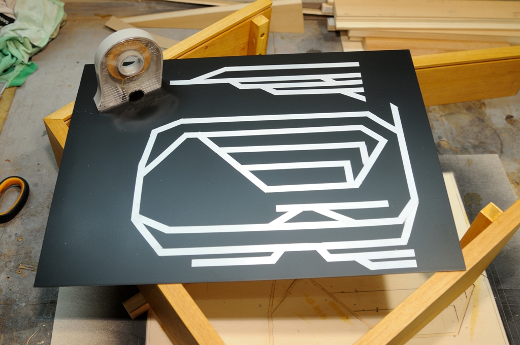

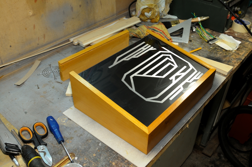

Il quadro sinottico lo sto completando
466,75 KB
533,06 KB
E' fatto di listellare di tanganica da 1,5 cm rifinito a gommalacca, mentre il quadro è una lastra di alluminio da 1,5 mm mascherata con nastro della tamya e poi spruzzata con primer e poi con nero opaco.
