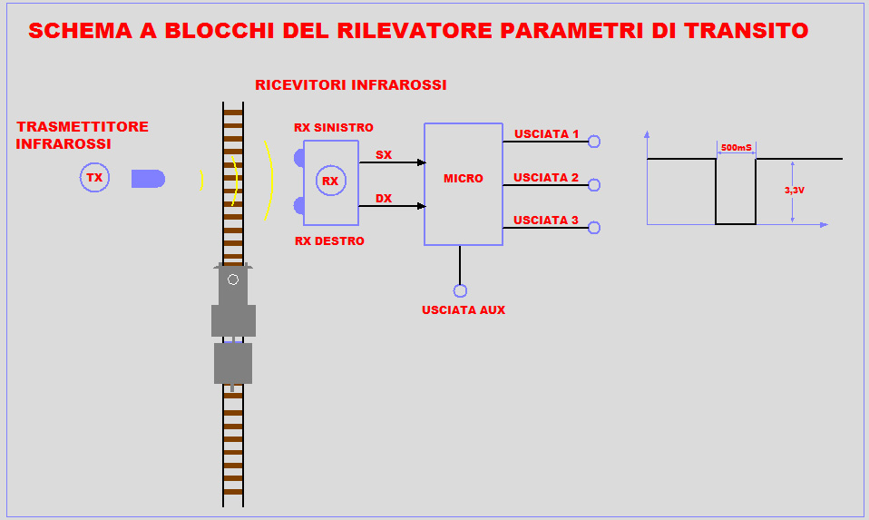

ho sviluppato un rilevatore come da schema. la quarta uscita e' digitale e puo' essere programmata. Qualcuno puo' suggerire come sfruttarlo?
(posso realizzarne molti al prezzo di costo se qualcuno fosse interessato)

Oltre a rilevare la presenza di un convoglio, tramite un relè si può togliere corrente a un tratto di binario utile in una rimessa o un deposito rotabili posto fuori scena non visibile direttamente da noi

Come dice Roby è un utile dispositivo per rilevare la posizione di un treno in un particolare punto del tracciato.
In base a dove viene posizionato il circuito puoi utilizzarlo per molti scopi. Poi dipende dalle tue esigenze.
Io lo sto utilizzando nel nuovo modulo "Vecchia brianza":
topic.asp?rand=4386535&whichpage=13&TOP ... 517#174031
ma con installazione sulle rotaie, in quanto ho acquistato 20 di questi dispositivi su Aliexpress per la verifica di occupazione dei circuiti di binario del tracciato.
Nel mio caso i dipositivi hanno il led all'infrarosso e quello ricevente sulla stessa basetta che va montata sotto le rotaie. Il passaggio di un treno rifletterà la luce infrarossa e il dispositivo invierà un impulso a 5 VCC sulla sua uscita.
Il tutto verrà gestito da una scheda Arduino Mega 256 e da un software in fase di realizzazione.
Normalmente alla sua uscita si può collegare un relè comandato da un comune transistor.
Nei miei circuti è possibile regolare la sensibilità del sensore, quindi la distanza minima di intervento.
