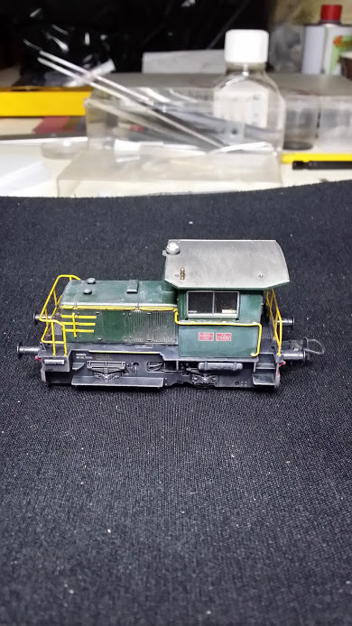

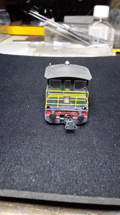

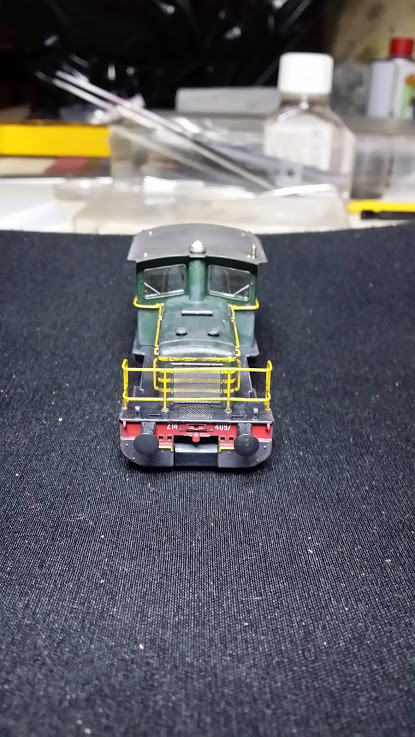

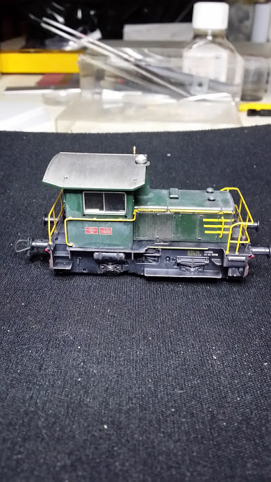

#28 Messaggio da claus66 »
La mia adesso funziona dopo il baypass di quei diodi del cavolo e speriamo a lungo. Vi posto le foto dell'invecchiamento che non ho ancora ultimato.
