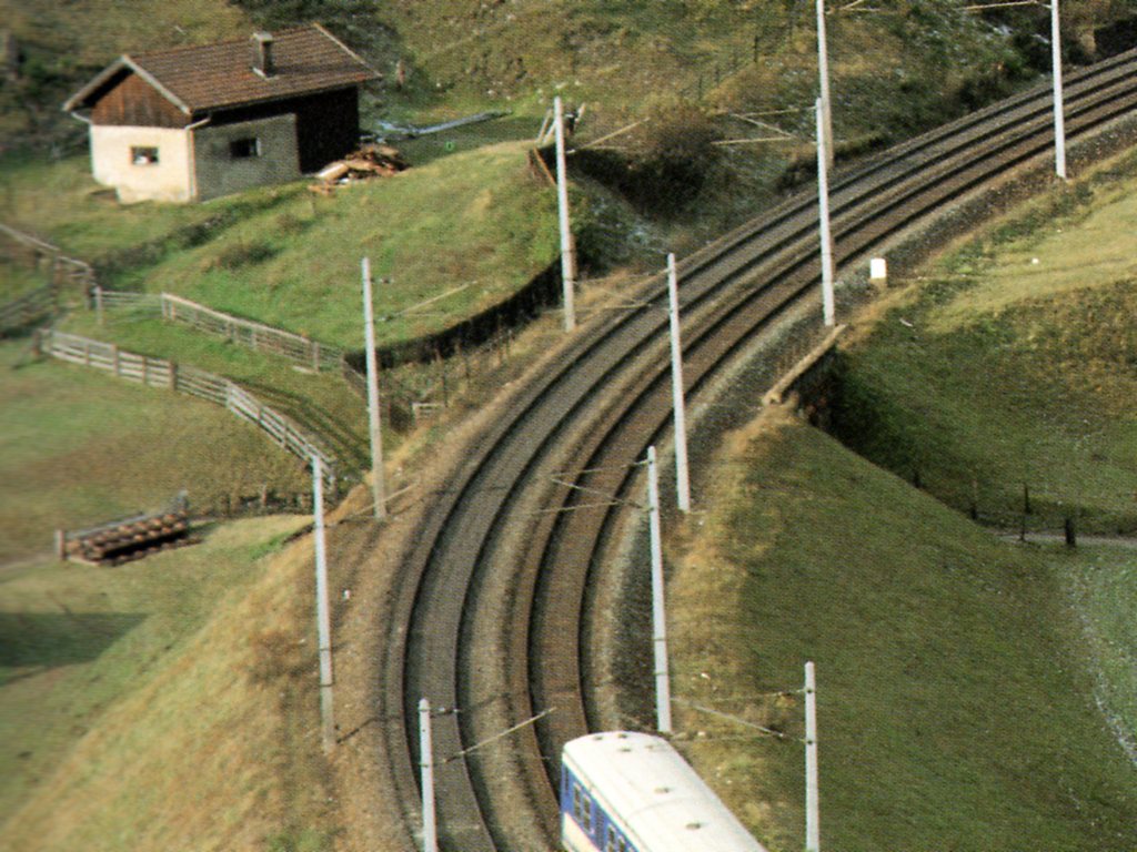

La massicciata, oltre ad avere diversi colori dati dai minerali contenuti nel ballast stesso, prende/prendeva diversi colori a seconda del tipo di traffico ferroviario che la percorreva.
- Le locomotive a vapore erano delle "sporcaccione". Ma la velocità (benché discutibile) giocava a loro favore.
- Rampe in salita richiedevano massimo sforzo e massima insuflazione di sabbiera.
- Livellete in discesa richiedevano freno a vapore (con soffiaggio al di sopra della caldaia) ma massimo consumo dei ceppi in ghisa.. Tanta ruggine a lato binari.
Oggi i tempi sono cambiati. Locomotive elettriche, freni a disco, polvere di ferodo....
Ti posto una foto che ha fatto epoca. Una foto da me scattata oltrte 10 anni fa, ma che in vari forum ha fatto scalpore. Se sei modellista e conosci il traffico ferroviario, riconoscerai i diversi colori di questa massicciata... E capirai cosa sto dicendo.
180,61 KB
Trattasi dell'elicoidale (una piccola parte) di Sankt Jodok... Austria - Ferrovia del Brennero.
I due colori che contraddistinguono i due binari sono dovuti a:
- Sabbia di sabbiera (Lato in salita) grigio chiaro
- Ghisa dei ceppi dei freni (lato discesa) marrone chiaro.
Quando avrai capito di cosa stiamop parlando. Ti spiego come ho fatto la massicciata del mio plastico (Ambientato nel tardo secondo dopoguerra):
