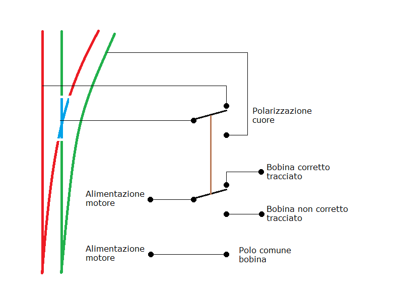

Messaggi: 5127
Età: 60
Re: deviatoi e motori roco
Se hanno i fine corsa come immaginavo sei a cavallo, puoi usare un doppio deviatore e questo schema di collegamento:
Polarizzazione cuore e comando deviatoio:
13,89 KB
In pratica su un ramo del deviatore piloti il motore del deviatoio e sull'altro il cuore. I collegamenti sono un po' "scomodi", ma dovresti risolvere il problema.
Per il deviatoio doppio non capisco cosa intendi; uno inglese o uno a tre vie? In quasliasi caso, questo schema va ripetuto per tutti i motori/cuori del deviatoio che intendi utilizzare.
