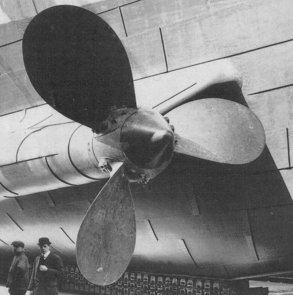

Ciao a tutti....so che quello che sto per chiedere non è propriamente per la costruzione di accessori o cose simili per il modellismo ferroviario,ma le tecniche che valgono qui valgono poi anche negli altri tipi di modellismo :smile:
Vi espongo il problema,devo fare le eliche di un transatlantico e ho pensato di usare,per fare il master,lo stirene in fogli.
Vi allego una foto dell'aspetto che le pale dovrebbero avere:
78,28 KB
Le pale come vedete hanno la forma di un petalo ma sono piegate quando sono imbullonate al mozzo per dare moto alla nave...voi come dite che dovrei procedere per piegare così lo stirene?
Pistola termica? O qualche altro metodo che non conosco? E' la prima volta che ho questa necessità e fare un master di questa forma con materiali tipo legno è una cosa che non so fare... :grin:
Grazie per qualsiasi risposta :)

- Ciao Matteo, forse potrei dirti la mia, o come le farei io, mi è capitato di farne un paio, ma prima di tutto che diametro massimo dovrebbero avere ? Sai lavorare i metalli anzichè la plastica, ne hai la possibilità ? Se fosse così , sarebbe preferibile per una maggior definizione e consistenza, in caso contario anche la plastica va bene , comunque, io prima su lamierino mi disegnerei una dima traforata con la forma singola della pala e ne traccerei la sagoma sul materiale di un certo spessore, abbastanza grosso a seconda delle dimensioni dell'elica, poi lavorerei di lima per sagomarlo, non piegherei mai lo stirene ; anche se sembra impegnativo , una volta compreso come una pala è contorta, o dal profilo obliquo visto frontalmente, risulta via via più facile fare anche le altre ; non ho infatti esperienza di master, per cui il suggerimento da parte mia può essere solo questo, ma alla fine avevo ottenuto buoni risultati , ed è un metodo che ho conosciuto in un testo di navimodellismo .

Di solito realizzo forme in legno su cui poi formo il pezzo in stirene a caldo. Si ottengono pezzi di buona fattura e definizione.
