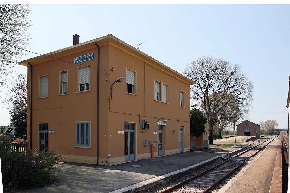

Secondo voi quali sono le misure di questa stazione?Riportandole in scala 1/87?Grazie saluti.

Ti voglio insegnare un trucco. Calcolare le misure di tale edificio non è facile.
Facendo la tua domanda, credi forse di trovare i disegni quotati pubblicati dal geometra?
No!
Com'è ovvio. :grin:
Normalmente le misure si ricavano. Stampando la foto e creando una tavola pitagorica sulla stampa.
A quel punto, partendo da misure certe (altezza porte, larghezza porte, etc.. ricavate misurando porte e finestre di casa tua) hai un paragone di misura.
Ora, sapendo la misura (circa) reale, misuri le dimensione nella foto, e la moltiplichi per...."X", finché il risltato sia molto vicino alla misura reale.
A quel punrto hai trovato la scala di riduzione della foto.... Ora non devi fare altro che:
Moltiplicare tutte le misure della foto per "x" e dividerle per "87".
Avrai così ottenuto la dimensioni in scala H0. :wink:

Ma no non pretendo di avere le misure originali magari ricavate dalla piantina di chi la costruita,la mia domanda era rivolta semplicemente per sapere "approssimativamente" quali potrebbero essere le misure di questo fabbricato che puo essere collocato in una stazioncina secondaria o fermata.Per porte e finestre sappiamo come risolvere,ancora,ho diverse misure di fabbricati di stazione da poter usare per questo in foto che mi ha colpito veramente per la sua semplicita',grazie saluti.

Io, ad esempio l'ho fatto per la stazione di Carnate, vado su Googlee maps e da lì prendo la pianta, per le altezze faccio la proporzione con quella delle porte o delle finestre.
Solo che questa stazione su Google maps non l'ho trovata :cool: .

Giuseppe c'è,io sono andata a vederla e il panorama intorno è stupendo,al contrario dell'ammasso di cemento e di veicoli delle mie parti.Ci sono anche due foto lato binari,il nome Pegognaga,Mantova sulla line FER,saluti.

Prova con il metodo che descrivo in http://pescaraferr.8m.com/Portal/Trucch ... plan01.htm stimando l'altezza delle porte ( 3m ?? ).
Altri trucchi in http://www.apud.it/pescaraferr/Fermodel-Lab/lista.asp
A disposizione per ulteriori spiegazioni.
Certo. La mia era una battuta ironica. Lo dimostra il "sorriso" che ho messo. non volevo certo essere offensivo.
Con il mio metodo ho costruito di tutto, calcolando anche le misure (sempre approssimative) di vascelli del XVIII sec. da dipinti o arazzi..... :wink:
