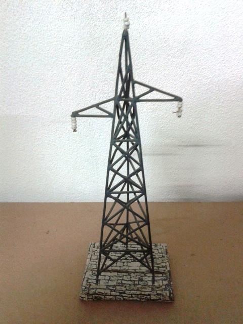

Ciao a tutti.
Volevo mostrarvi la mia ultima realizzazione( ne ho fatti quattro )e sapere da voi cosa ne pensate.Devo dire però che è stato un lavoro un po' difficile specialmente per quanto riguarda la saldatura.

.....Sicuramente un gran lavoro di saldatura molto bello :grin:
Ma.. :? ... devo dirti che non è reale, come ex dipendente ENEL devo precisarti che questo traliccio deve essere con tre mensole a sospensione cioè manca quella di testa,piu piccola ma sempre a mensola deve essere :cool: .

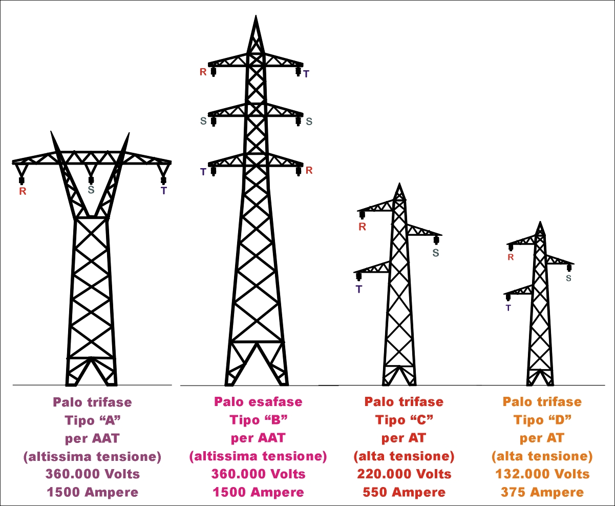

Non male. ma.... Ha 2 difetti:
Come già detto da Peppe, ha solo 2 mensole anziché 3.
Ha la sezione triangolare anziché quadra.
350,22 KB
Ciò non toglie che tu abbia fatto un ottimo lavoro di saldatura. :cool: :cool:

A parte il termine di confronto con i tralicci reali, che non conosco, direi che si tratta di un lavoro ben fatto.
Bravo!

Scusami Roberto, sei troppo severo, potrebbe trattarsi anche di un piccolo traliccio per 20KV, ma di una cosa hai senzaltro ragione che i tralicci sono tutti con base rettangolare, anche se nella mia carriera ne ho visti di vecchissimi, di proprietà di società private, con base triangolare ma per linee a 380 Volts.

Bravo hai davvero fatto senz'altro un' ottimo lavoro. :wink: Saluti. Egidio. :cool:

....chiedo venia, volevo dire base quadrata[:I]

Non era mia intenzione demoralizzare Roberto. Anzi, gli ho fatto i complimenti per le saldature (che so non sono facili).
Ma ho voluto fargli anche una critica costruttiva. I complimenti fanno bene.. sono il carburante che ci spinge a proseguire. Ma i consigli e le critiche (costruttive ovviamente) ci fanno migliorare, risolvere o correggere errori che ignoravamo.

Mi associo a Peppe per la puntualizzazione sull'armamemento del traliccio e vorrei per onor del vero aggiungere che i plinti di fondazione sono a getto di calcestruzzo e non in pietre e questo Peppe da buon ex collega dovrebbe saperlo :wink:

Ciao a tutti.Veramente è un lavoro che ho fatto un po' di anni fa e avevo copiato un traliccio che ho visto nella campagna cremonese e sinceramente non mi ricordo se l'avevo modificato.Il basamento non è il suo ,l'ho utilizzato solamente come appoggio momentaneo.Comunque non mi sono demoralizzato anzi vi ringrazio per i consigli.Alla prossima discussione Ciao
