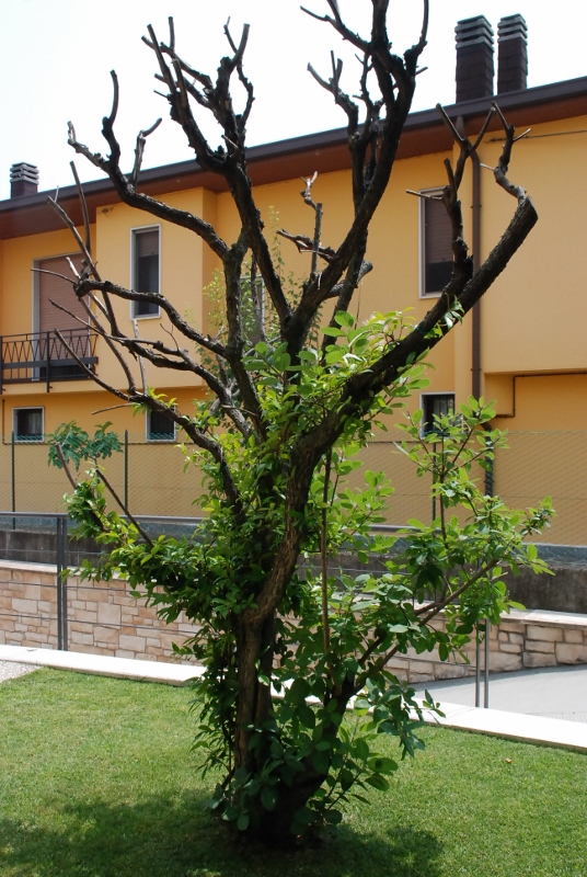

Scientificamente conosciuto come Rhus cotinus (oppure Cotinus coggygria) ho scoperto che le infiorescenze del cosiddetto "Albero della Nebbia" (per via appunto delle infiorescenze soffici e setose che produce e che ricordano vagamente i vapori della nebbia) si prestano benissimo a fare da base per la creazione di alberi per i nostri plastici.
Nel giardino di mia madre ce n'è uno, ed è stata lei stessa a propormi le infiorescenze per quello scopo.

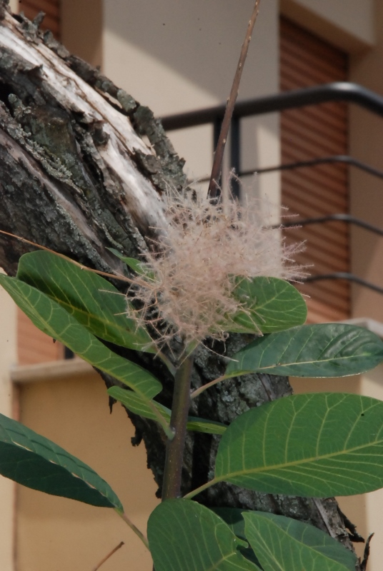

Osservandole da vicino, infatti, sono molto ramificate. Il ciuffo è leggero e delicato, ma anche sufficiente compatto, tanto che solo scuotendolo energicamente si sfalda. Allo stato naturale si presenta giallognolo, ed il ciuffo che interessa a noi è lo stadio finale del fiore, che giunge a maturazione in tarda primavera.
E' presente un picciolo, che può essere più o meno lungo, ma anche se fosse corto, con la tecnica della carta igienica (o da cucina) oppure della polvere di legno, sarà possibile ottenere un tronco dalle dimensioni realistiche oltre ad offrire un robusto supporto al modello.

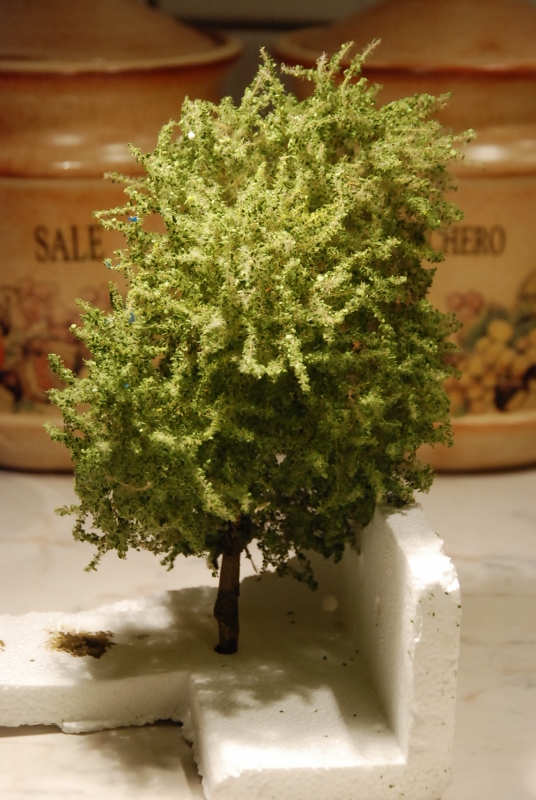

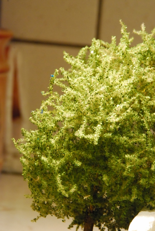

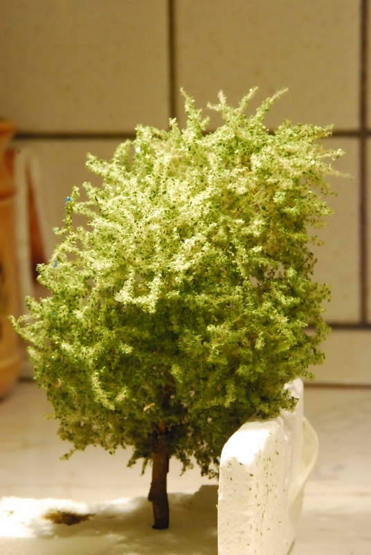

Addirittura non è necessario spruzzare alcun colore di fondo sul ciuffo. Il suo colore assolutamente naturale ne fa un'ottima base sulla quale semplicemente lasciar "fioccare" il fogliame prescelto.
Nel mio caso ho optato per fogliame Noch.
La resa complessiva è - a mio modesto parere - impressionante poiché (sebbene dalle foto non si noti molto) la chioma e l'albero in generale resta molto rado, trasparente, evitando lo sgradevole effetto "palla" dovuto a fogliame troppo fitto a sua volta causato da ramificazioni insufficienti.

@g.briotti: No, non ho fatto alcun intervento di stabilizzazione. Il tempo mi dirà se ho fatto bene oppure no.
@enrico: Sì, ho usato colla spray. Nel caso del modello in foto ho usato una infiorescenza intera e ho ottenuto una chioma di circa cm 8 (L) x 11 (H), ma aggiungendo altre infiorescenze si potrebbero raggiungere dimensioni maggiori, anche se nutrirei qualche perplessità sulla stabilità, a meno di non usare come supporto rami veri più grossi, oppure il classico sistema del filo intrecciato e stagnato.
