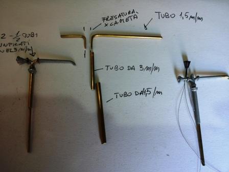

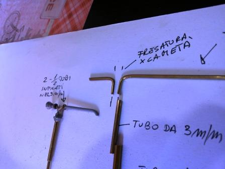

come richiesto da antonio (dilan) apro questa discussione sulle colonne idriche da me realizzate in ottone usando tubetti da 1,5 mm 3mm e 4,5 mm.con il tubo da 1,5 ho fatto due spezzoni che ho piegato a 90 gradi limando le estremità fino a eliminare la metà del tubo,una volta unite vengono infilate nel tubo(che fa da colonna)da 3 mm.intanto queste foto poi per i vari raccordi ricarico 'avvitatori(il mio tornio) e li preparo prosimamente

...un'altra ottima realizzazione Massimo, mi piace proprio ed hai adottato soluzioni semplici ma efficaci.....la lanterna come l'hai fatta?.....complimenti vivissimi per la realizzazione!!! :cool: :wink:

ovviamente il tubo da 4,5 serve una volta passato al (TORNIO)a ricavare gli anelli di tenuta dei tubi ,praticamente la barra da 4,5 lunga circa 6/7 cm la fisso sul mandrino del trapano e facendola girare ,con una lama usata del cutter la incidolasciando circa 1mm a sx della fresatura e poi taglio a 1mm a dx della fresatura ottenendo gli anelli di tenuta.

la prima lanterna l'avevo fatta smussando un tubo quadro d 3mm di policarbonato(plexiglass)le cornici con il nastro isolante fissato sulla lanterna finita e tagliato con il tagliabalsa asportandolo rimane solo la cornice quindi forata da sotto con la punta da 1 mm e infilato un pezzo di fibra ottica .sulla seconda ho tolto la fibbra ottica e ci ho inserito un led smd usando come base (nella quale ci ho infilato i fili elettrici ) la guaina circa 1mm di diametro ricavata dai cavi telefonici quelli ad un unico conduttore x capirsi

ps.se non si usa la colonna x farci passare i cavi della lanterna ,potete farci [:o)][:o)][:o)]scorrere dentro l'acqua
