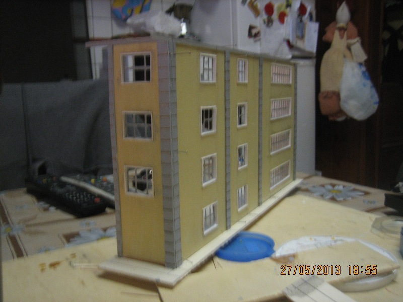

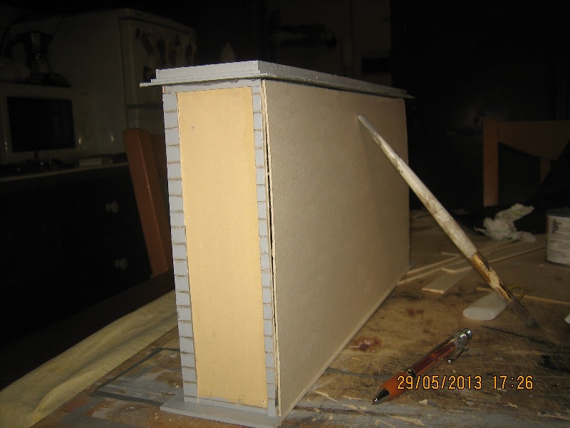

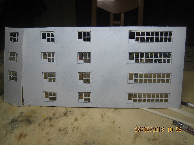

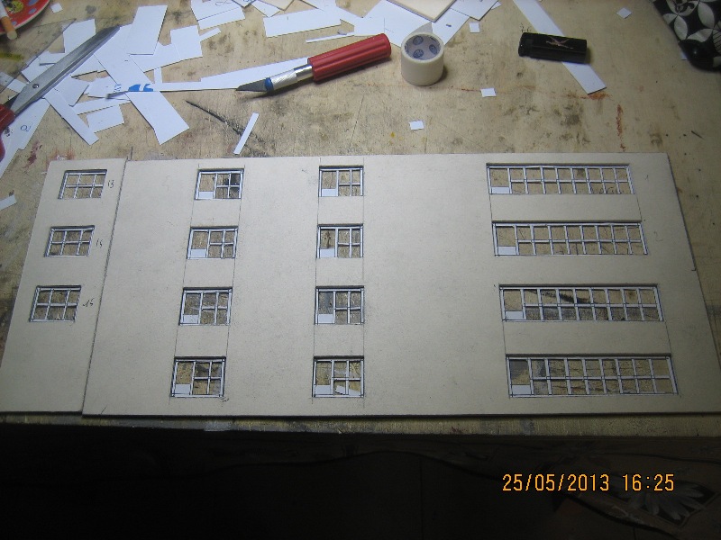

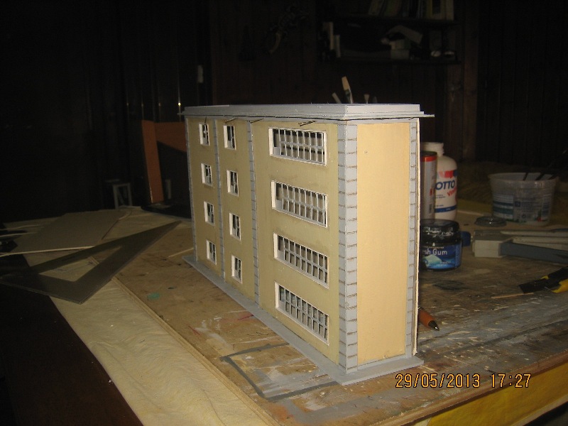

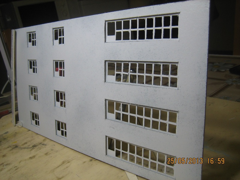

Sto realizzando questo deposito per un mio GRANDE AMICO......
Materiale utilizzato cartonlegno.L'edificio misura:
Lunghezza 40 cm
Altezza 20 cm
Profondità 6 cm
Qui sono all'inizio del lavoro......Consigli???????????

beh, per ora è prematuro ogni consiglio... vai avanti a costruire e poi vedremo cosa suggerire. Per ora l'unico consiglio, visto che la struttura è piuttosto grande e in cartoncino, prevedi dei bei rinforzi interni con legno a sezione quadrata da almeno 6 mm per lato, soprattutto negli angoli e tra i piani, perlomeno a metà altezza.

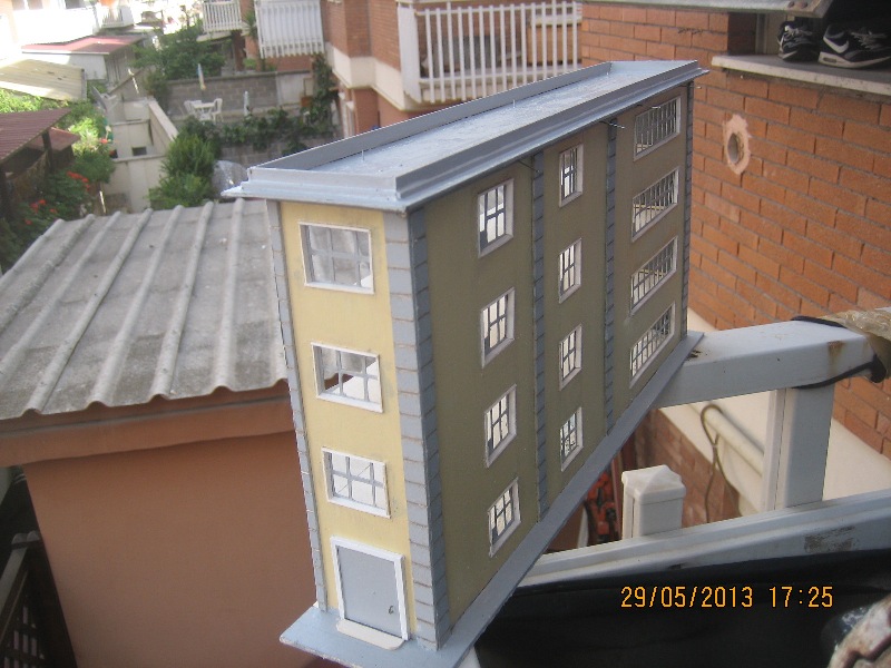

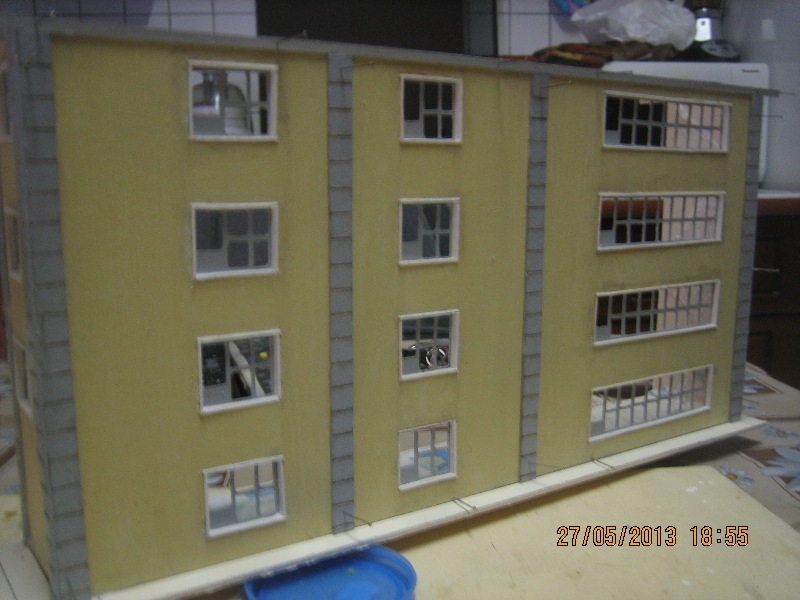

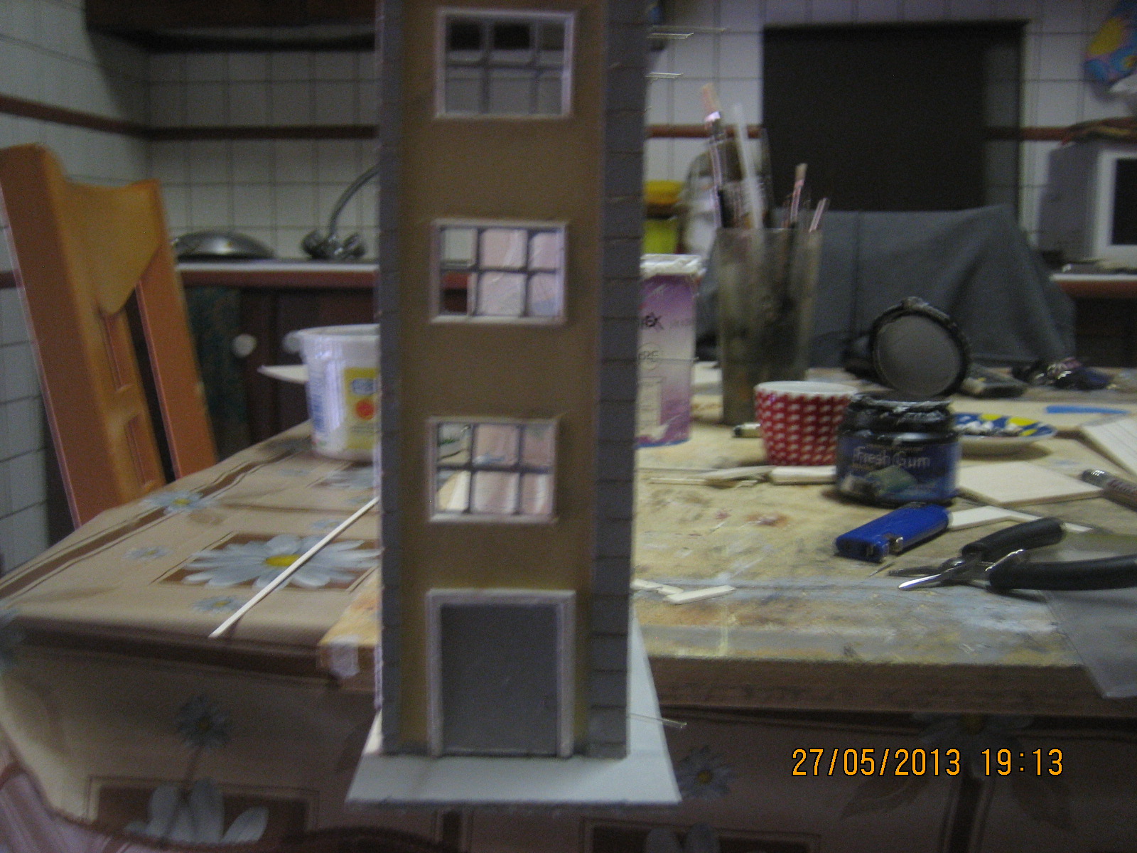

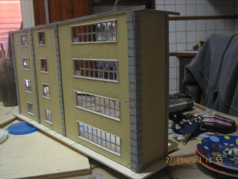

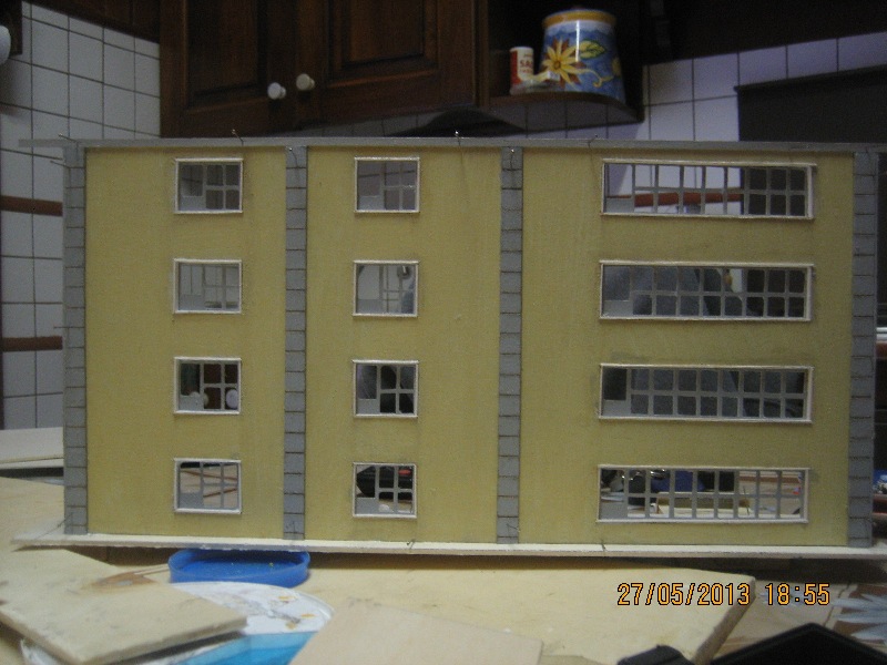

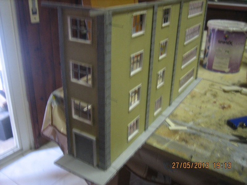

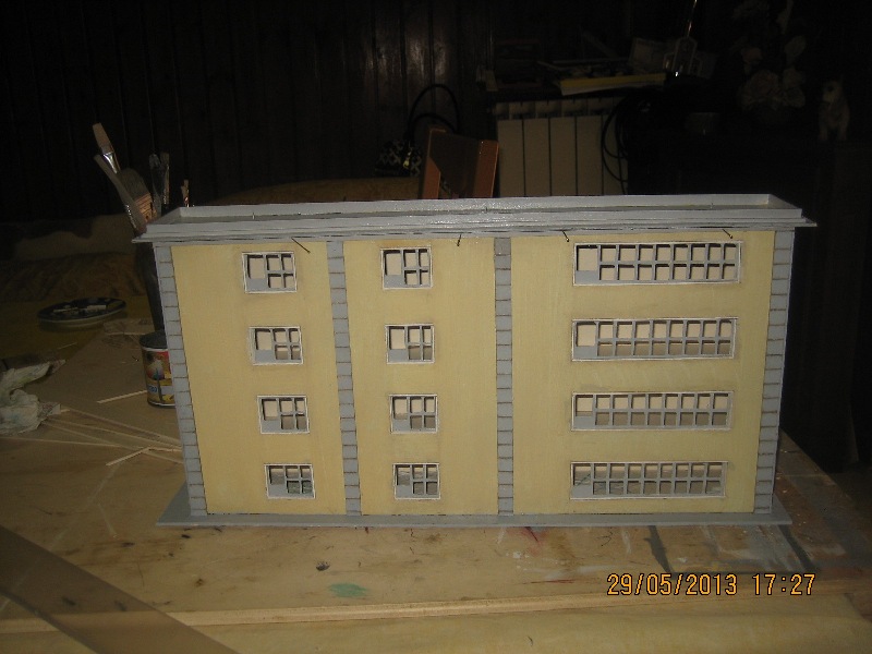

Nuovi aggiornamenti,per il deposito..........suggerimenti,e consigli ben accettati,anzi sono d'obbligo...ciaooooooooooooooooo

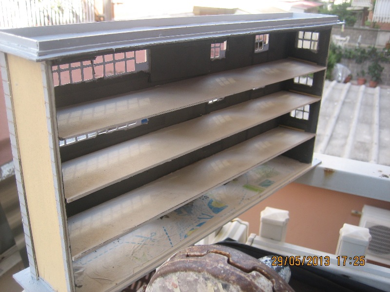

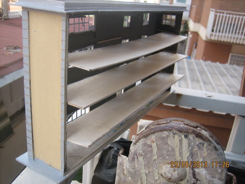

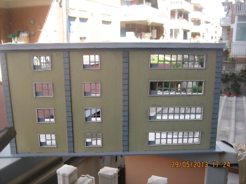

Come si puo vedere l'edificio,ha tre piani 4 con quello a terra ,la novità sta nel fatto che ho realizzato il sistema interno con piani estraibili,in questo caso si puo realizzare piu scenette all'interno semplicemente estraendo ogni qualvolta il piano.....Carina come idea o no??????ciao

Complimenti Gianfranco un bel lavoro come tuo solito, mi piace l'idea dell'intercambiabilità dei piani per le scenette.... :cool: :wink:

le finestre poi..come le hai fatte?

bello davvero Gian..e ottima anche l'idea dei piani estraibili!! bravoooo!!!

centu ha scritto:
è bellissimo!
con cartocino bristol,e molta pazienza........ :wink: :wink: :wink:
