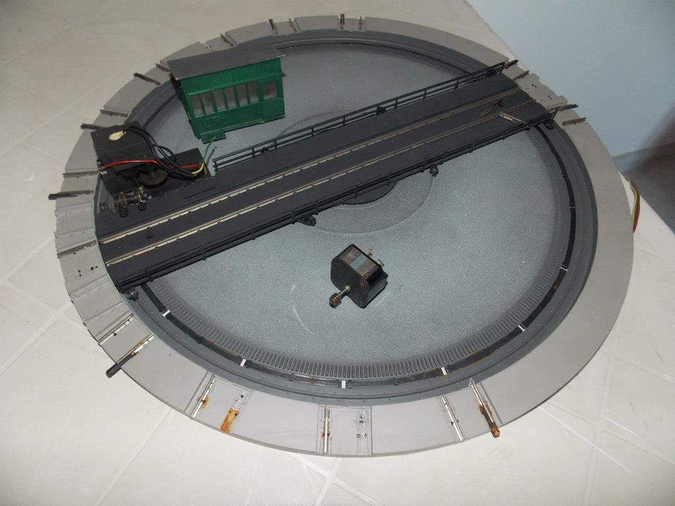

Buona sera a tutti.
Ho acquistato questa piattaforma girevole Rivarossi perchè ne sono sempre stato affascinato dalla forma e dalla sua storia. Chi me lo ha venduta la dava oramai per spacciata, mentre sono bastati una buona pulizia e il montaggio del motore (funzionante dall'altro) e tutto va che è una bellezza. Il mio problema però è quello di reperire il comando originale. Tra le altre cose, non avendo mai avuto mai una piattaforma non conosco molto bene il suo funzionamento a livello di collegamenti elettrici. Ho fatto una ricerca su internet (il sito di rivarossi story già da molte indicazioni). Grazie a tutti.

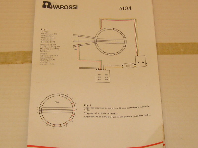

Sono poi riuscito a trovare il foglio dell'impianto elettrico, ma da quello che capisco i fili della piattaforma sono poi collegati al comando e successivamente alla linea della corrente alternata del trasformatore?

Comunque si hai interpretato correttamente lo schema

sono passati parecchi anni,da quando la montai,purtroppo per pochissimo tempo,si prendeva tutto il plastico...
se non ricordo male dovrebbe bastare un semplice invertitore,
anche perché gli altri fili altro non sono che l'alimentazione del ponte.
due alimentano il ponte e tre il motore.

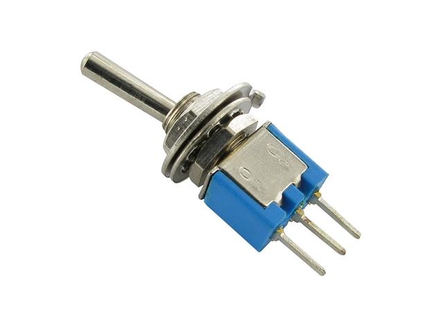

Nell'attesa di trovare la pulsantiera originale sono riuscito a far funzionare correttamente la piattaforma con l'ausilio di due pulsanti on off.
18,53 KB
Uno serve a far ruotare il ponte l'altro a dare l'impulso al relè che eccita il blocco del binario in corrispondenza dei binari fissi.

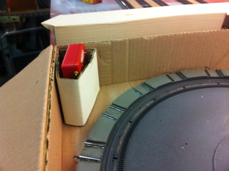

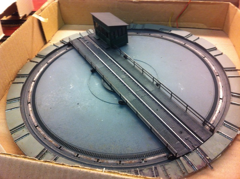

Supergolosone ha scritto:
Fabio hai intenzione di venderla ??? perchè io ne sto cercando una e comprandola nuova i prezzi siamo sui 300€ troppo per le mie tasche. fammi sapere grazie
ciao ti allego una foto,se mi mandi il tuo indirizzo email ne mando altre,e poi ci sentiamo se sei interessato.
133,29 KB
83,09 KB
