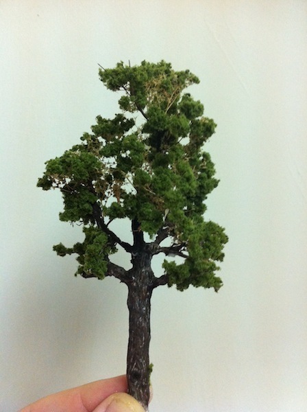

nella speranza che le foto siano visibili e chiare, vorrei i vostri giudizi su

Ciao Roberto, a me sembra sia venuto proprio bene, sia il tronco che il fogliame, credo fatto con una base di turf e l'aggiunta di erba sintetica.....[?] Complimenti vivissimi per la realizzazione..... :cool: :cool:

ho utilizzato come al solito filo di rame ripiegato per il tronco e i rami; li ho ricoperti con das , striandolo per la corteccia; il das ho cercato di utilizzarlo fino ai rami più piccoli. poi ho utilizzato per i rami più sottili ancora la teloris tagliandola a pezzi piccoli e incollandola con attak e poi ho ricoperto gli stessi con il turf della noch
il tronco poi l'ho colorato con i colori acrilici

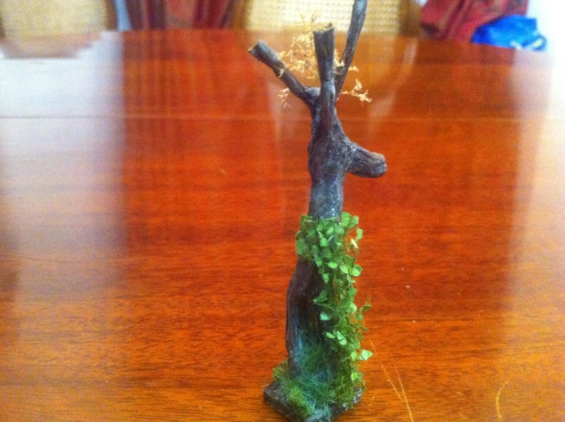

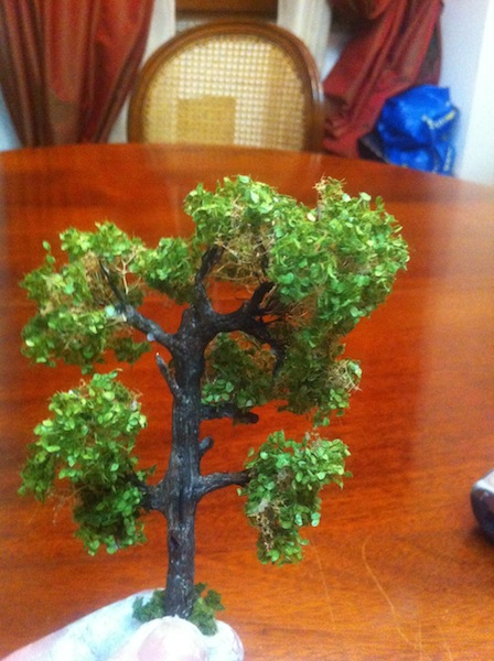

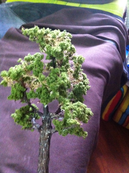

vi mostro altre due realizzazioni per eventuali consigli e suggerimenti

Io suggerimenti non tene posso dare, dato che non ho alcuna esperienza del genere, ma personalmente mi sembrano fatti molto bene!
