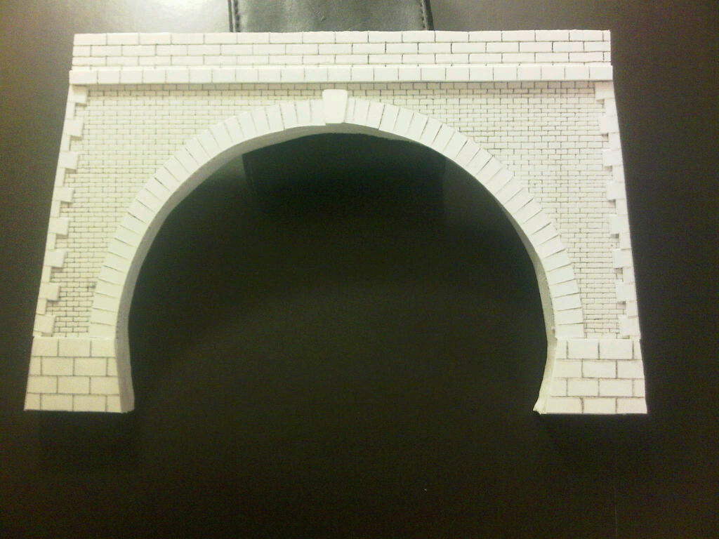

Ho da poco terminato la realizzazione del portale tunnel a 2 binari per il mio costruendo plastico.
Sono abbastanza soddisfatto del risultato, ma mi sembra un po' spoglio.
Mi rivolgo a voi per avere, oltre ai vostri pareri sul risultato, qualche suggerimento circa eventuali complementi (tubazioni, nicchie, cartelli ecc.). Mi sembra un po' spoglio e vorrei arricchirlo un po' prima della posa definitiva su plastico poiché gli interventi postumi sono sempre difficoltosi.
Il modello è in forex, cartoncino e legno.
Attendo i vostri interventi. Grazie.

Ottima costruzione, veramente bella; se la vuoi arricchire ci puoi sempre mettere delle canaline per i cavi, annerire un pò la volta della galleria e mettere qualche cartello sulla magnifica portina che hai fatto, magari con una lampada e qualche cartello per il resto bisognerà attendere l'installazione definitiva nel plastico/diorama per vedere anche l'eventuale vegetazione o eventuali reti di protezione.

Ad onor del vero, mi sembra bellissimo già così.
Hai fatto un ottimo lavoro.
Suggerisco una sporcatura nella parte centrale dela volta e l'inserimento (eventuale) di una rete di protezione.
Potresti inserire anche una tabella distanziometrica o di velocità, prima dell'ingresso nel tunnel (ma lo potrai fare anche dopo).

Ciao Giulio, hai fatto un bel lavoro. Forse ti sembra un po' spoglio perché hai inciso delle pietre molto grosse. Se avessi inciso delle pietre più fini sull'arco e sui muri forse questo avrebbe reso già di per se il lavoro meno spoglio. L'aggiunta di dettagli dipende anche dall'epoca di ambientazione. Sicuramente puoi aggiungere la rete di protezione nella parte superiore e la pietra con inciso in nome e la lunghezza della galleria. Se l'ambientazione è poi di epoca recente puoi aggiungere delle canaline portacavi che entrano nel tunnel e proseguono lungo i muri laterali, nonchè una postazione telefonica nei pressi dell'imbocco del tunnel stesso.

direi che puoi aggiungere le classiche canaline metalliche, poi quando lo poserai potrai prevedere il fosso di scolo acque sul lato a monte, eventualmente delle canaline interrate con i coperchi di cemento... nella parte superiore puoi inserire la rete di contenimento pietre... l'effetto non è male, unico appunto forse la pietra un po' troppo grossa... ma nel complesso si presenta bene.

Grazie a tutti per gli ottimi consigli! Sicuramente apporterò tante (se non tutte) delle vostre modifiche, tutte interessanti!
Qualche precisazione:
Le pietre del tunnel le ho fatte grandi quasi esattamente come quelle reali. Infatti l'ispirazione mi arriva da una galleria sulla linea Roma - Livorno. Ho preso spunto da un video Youtube, uno dei tanti che mostrano linee ferroviarie dalla cabina. Scusate se non posto il link, ma non lo trovo più. Se vi incuriosisce potete inserire nel motore di ricerca il nome della linea specificando che il treno in questione protagonista del video è "Archimede", il convoglio prove.
Ad ogni modo le vostre osservazioni sulla dimensione delle pietre è legittima. Ignorando l'esistenza di un esemplare reale anche io avrei fatto lo stesso appunto.
L'epoca di ambientazione è IV - V, e la linea sarà elettrificata.
Grazie ancora. Non mancherò di postare le foto delle modifiche (ma abbiate pazienza perché i mei tempi di lavoro sono da rimborsi INPS)! :grin:

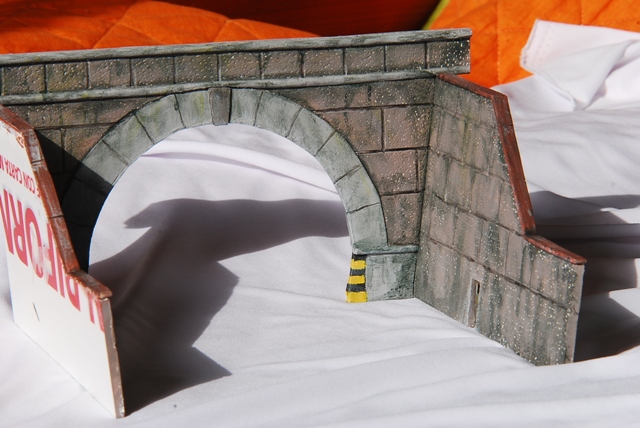

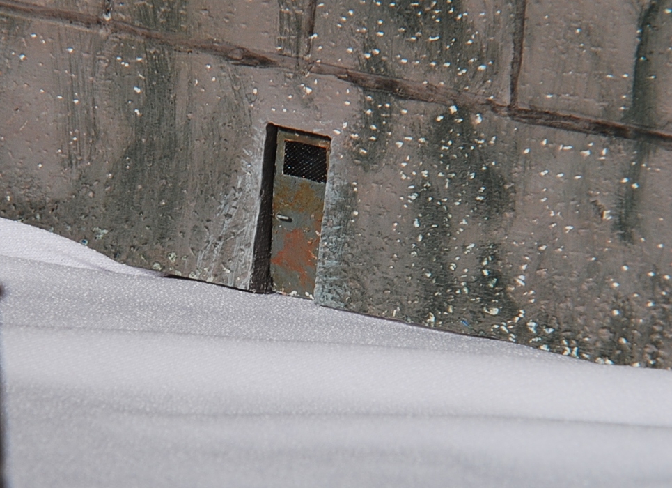

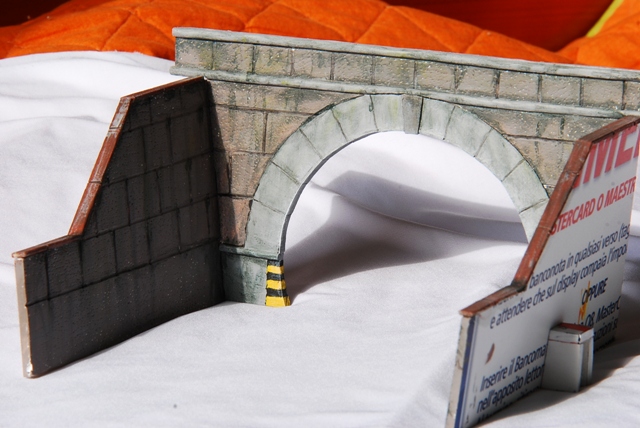

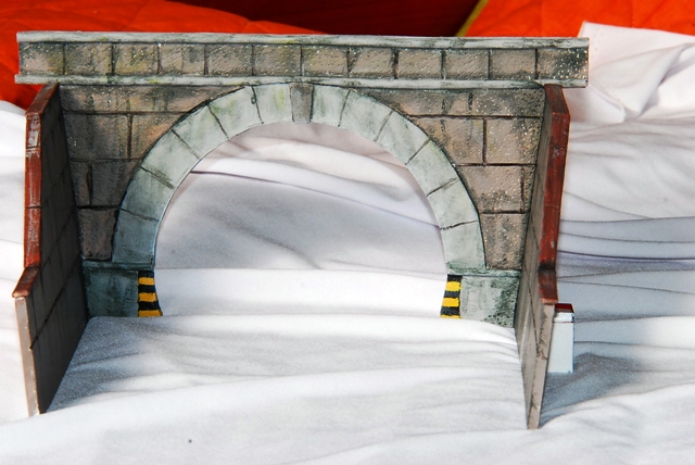

non ritenendo utile aprire un post nuovo ... chiedo ospitalità a Giulio mostrandovi un portale autocostruito con il forex inciso e che "potrebbe trovare posto sul ns cappio (se i miei amici non me lo tireranno addosso n.d.r. :cool: ) la cui scenografia è in rifacimento ...
<font color="red">che ve ne sembra?</font id="red"> [8][8][8]

Bello il tuo portale, belle le pietre molto piccole. Danno un tocco raffinato.
Quando lo invecchierai?

Molto omogeneo a mio avviso l'insieme delle varie forme di pietre. Davvero molto bello..
