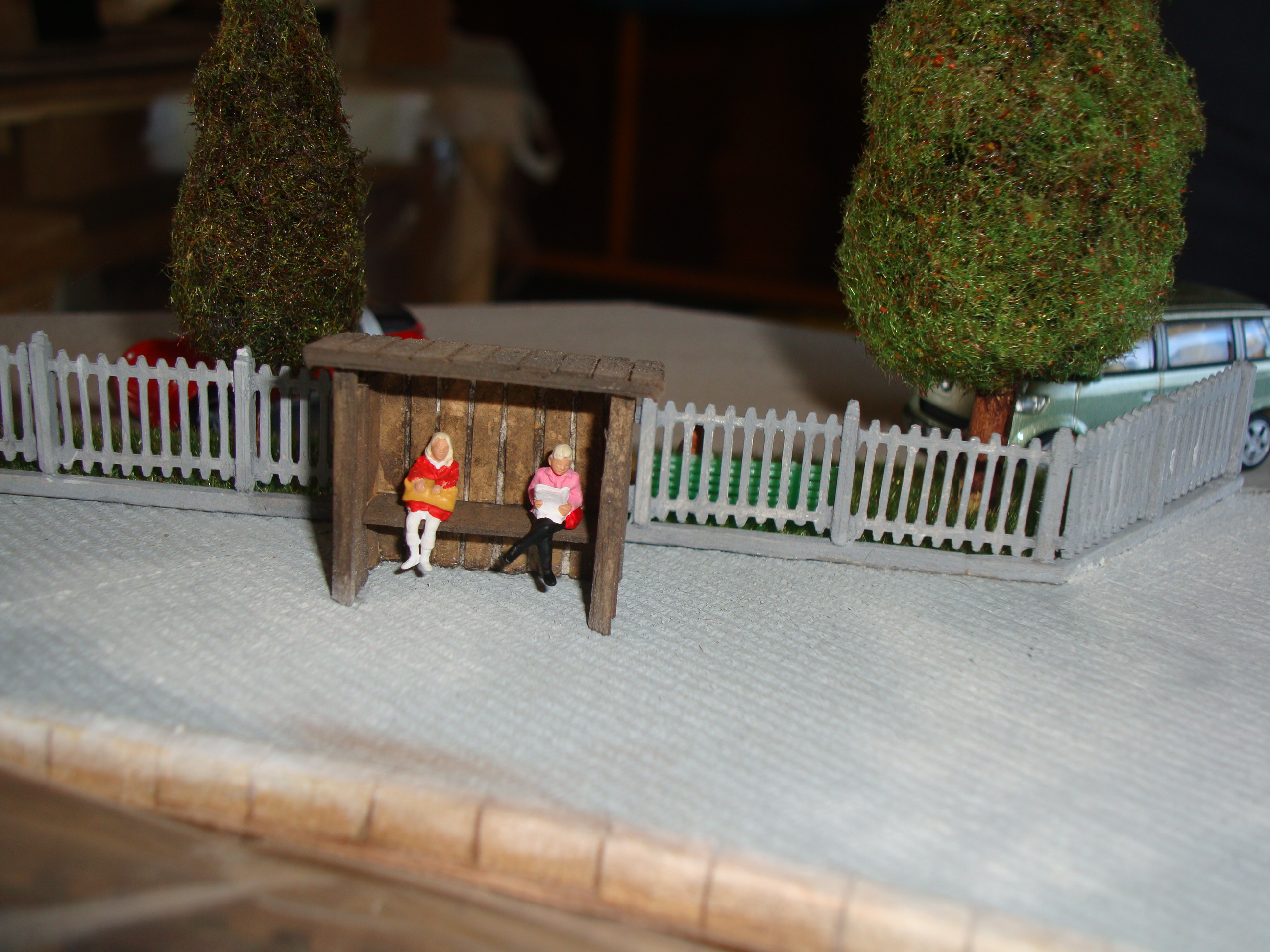

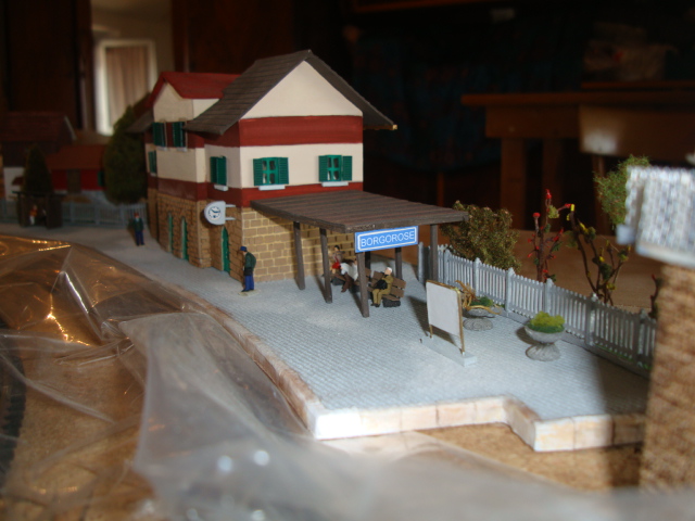

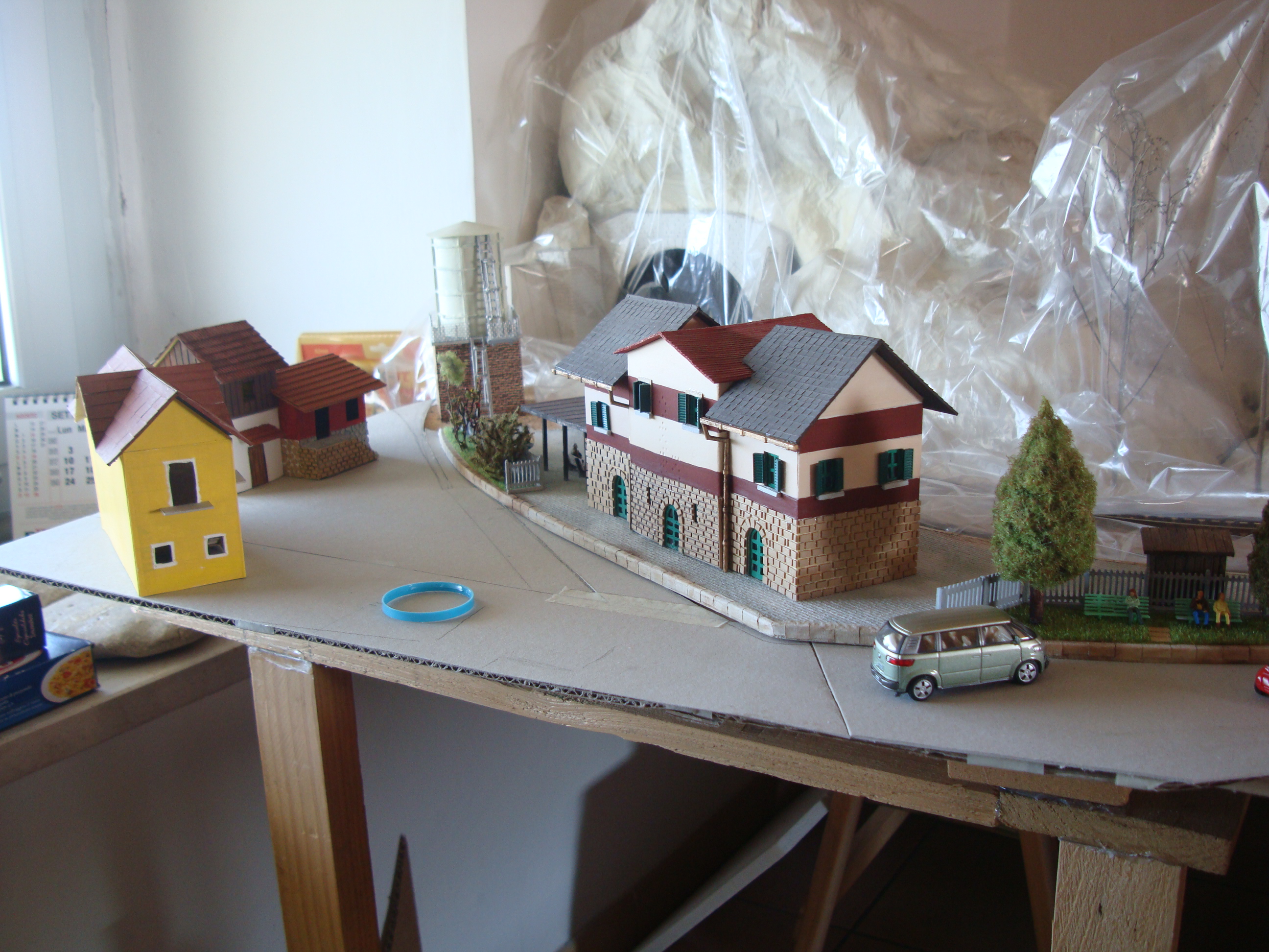

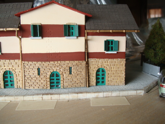

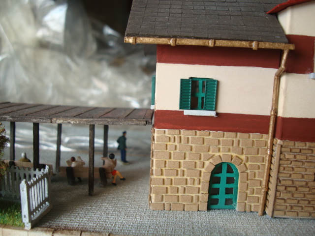

Ciao a tutti rieccomi qua con un lavoro che sto portando a termine per il mio plastico : il F .V. BORGOROSE. Si tratta della seconda stazione del mio plastico, piu' piccola di quella principale (ancora da denominare) ma non di minore importanza perche' attorno a questo fabbricato ancora da completare sto ricreando una ambientazione all'altezza della situazione. E con l'occasione posso finalmente parlavi del GUARNITAL, o meglio farvelo vedere, nominato alcuni giorni fa quando sono intervenuto in una precedente discussione. Con questo materiale ho realizzato i mattoncini di questo fabbricato. In passato con lo stesso materiale ho realizzato altre cose ad esempio pali per recinti, porfido e selciati sia per case del mio plastico che per i miei presepi. Per il resto rimando a quanto detto a Tony per il suo portale di galleria. Per il resto giudicate voi.....Saluti Egidio. :smile:

Comunque, alla vista "rende" bene, solo non ho capito come lo impieghi.... dalla foto pare che hai tagliato le singole pietre e le hai incollate su un altro supporto (dalle scatole "barilla" che si intravedono nella terza foto, potrebbe essere cartoncino), se è così, complimenti doppi! per la precisione e per la pazienza [:o)]

tendeva a sfaldarsi data la poca consistenza del materiale. E qui rispondo anche a Rolando. La mia comune tecnica usata per i
miei fabbricati e' solo e soltanto cartoncino. I mattoncini a rilievo del F.V. BORGOROSE sono stati tutti, e ribadisco tutti tagliati
uno per uno e poi incollati sulla parete del fabbricato con colla vinilica usando la solita tecnica del "certosino". E' chiaro anche
che, dato il suo colore naturale, una volta posti i mattoni possono rimanere anche del colore originale del guarnital. Credo che non
