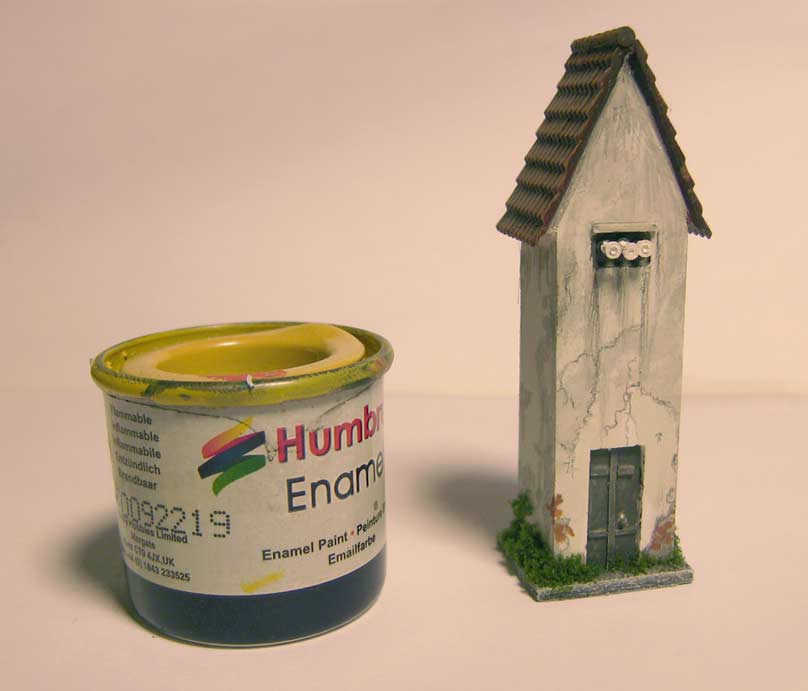

#1 Messaggio da Andrew245 »

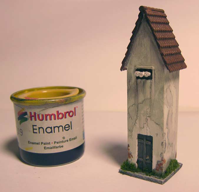

- Ecco come annunciato, il secondo edificio , una cabina elettrica tedesca ; sembra un piccolo campanile con il suo stile abbastanza particolare ed elegante, credo che sarà di bell'effetto inserito presso il verde di una collina ; realizzato in una giornata con il forex e qualche frammento di plasticard ; ho incollato 4 strati di forex assieme per ottenerne un parallelepipedo , poi li ho squadrati con una levigatrice a disco da banco che possiedo ; con la fresatrice verticale ho realizzato l'incavo per la porta ed quello superiore degli isolatori ; ho steso un leggerissimo strato di stucco da modellismo per simularne l'intonaco invecchiato , poi con smalti Humbrol opachi l'ho rifinito . Gli isolatori sono in ottone , microviti di orologio da polso dipinti .

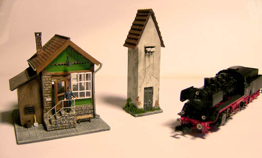

La foto non permette di evidenziare l'effetto di dry brusching sul tetto . Intanto lo presento assieme alla cabina di manovra ed una BR 24 Fleishmann ...mi fa ancora strano avere a che fare con questa piccola scala , abituato come sono all'H0....
CIAO A TUTTI :)
