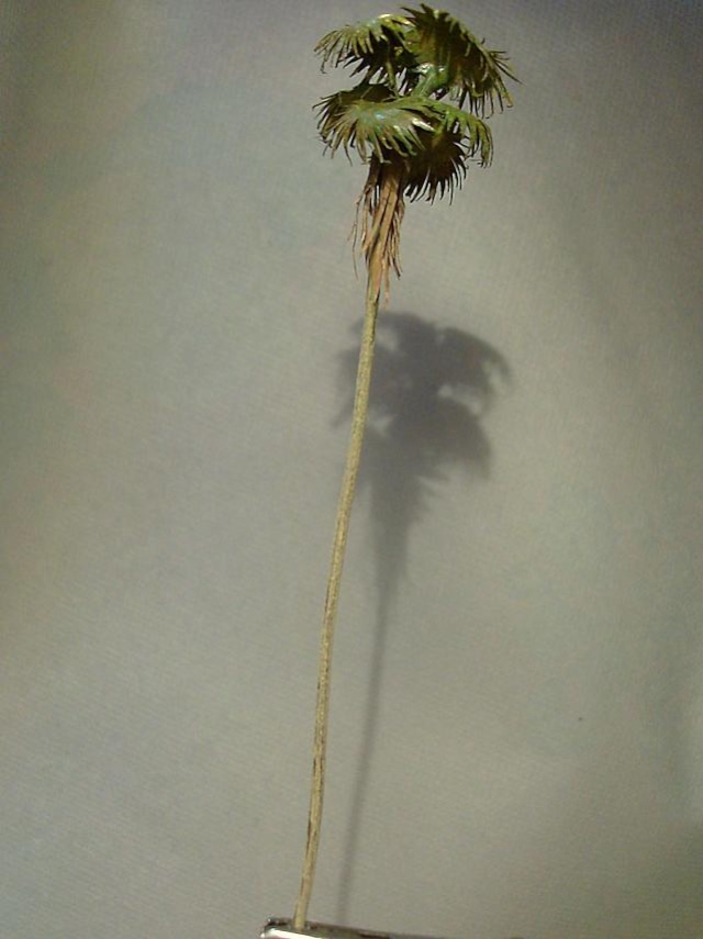

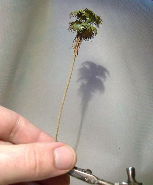

#1 Messaggio da AXEL »
Queste palme sono state realizzate utilizzando della semplice carta.Si disegna il tipo di foglia e si sovrappongono più fogli.Si ritaglia il disegno e si ottiene in un solo colpo molte foglie.Si applicano poi le foglie al tronco (realizzato con filo metallico verniciato)mediante colla tipo bostik e si verniciano ad aerografo.Volendo si potrebbe utilizzare della carta già di colore verde :wink:
