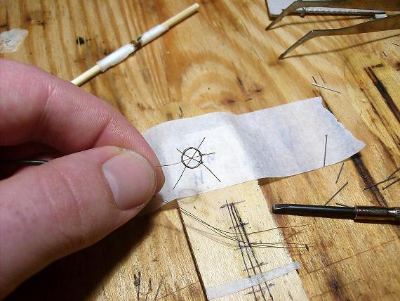

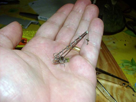

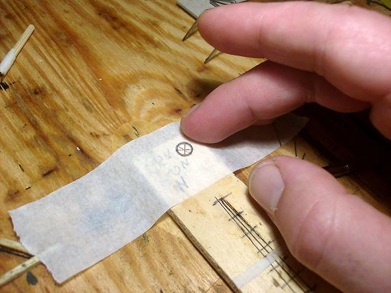

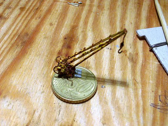

Proprio in questo momento ho terminato di costruire questa piccola gru da 6 ton.FS in scala N.Il modellino è interamente realizzato in ferro,rame e ottone.Ecco qualche foto :smile:

Allora passo subito alle spiegazioni.La gru è interamente realizzata in metallo saldato a stagno.Ho disegnato su di un pezzetto di legno la struttura alta della gru,poi ho fissato con del nastro di carta i pezzetti di metallo che ho poi successivamente saldato.Importantissimo in questa fase l'uso della pasta salda.Naturalmente occorre una certa manualità poichè bisogna ricreare ogni cosa pezzettino dopo pezzettino.La verniciatura è stata fatta ad aerografo mentre i punti di ruggine sono dati a pennello.

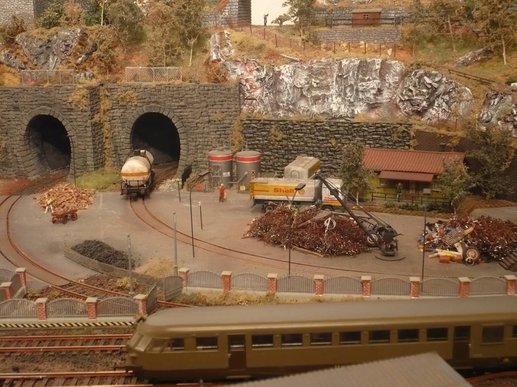

Comunque visto che si parla di gru, anche nel mio plastico ce n'è una.
Ad onor del vero, non mi sono mai posto il problema del quintalaggio :cool:
