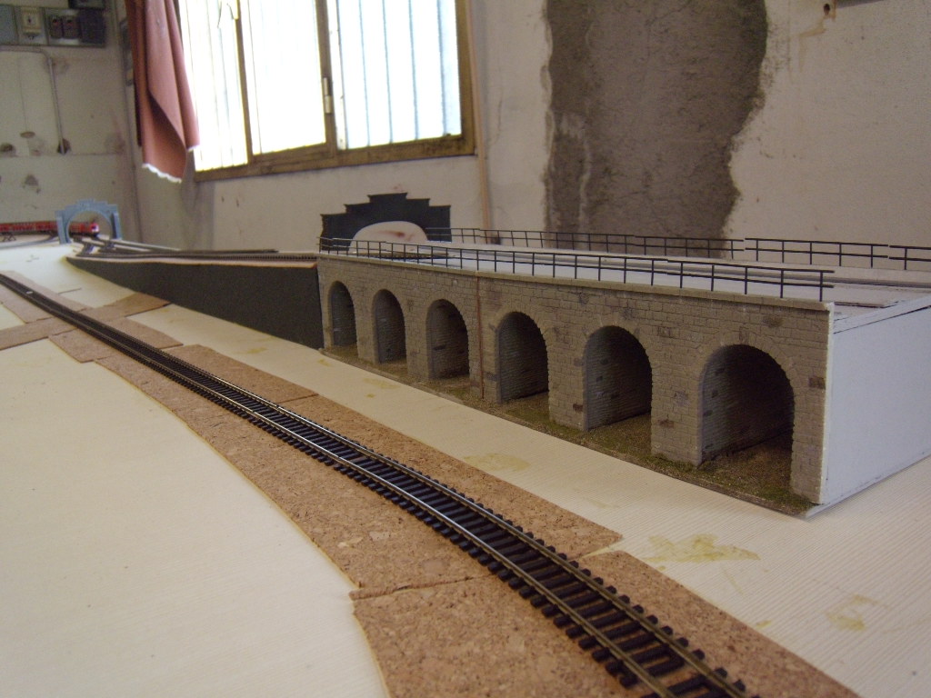

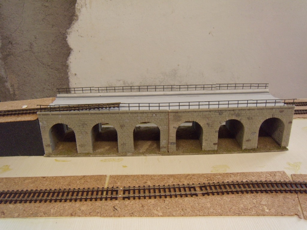

ho conosciuto in internet un signore di vicino torino che in pensione ha la passione del modellismo e costruisce ponti case ecc per una passione innata.
mi ha fatto vedere dei diorami e costruzioni bellissime e per 36 euro ho comperato questo ponte a doppio binario , lungo circa 40 cm
volevo sottoporlo al vostro giudizio

Mi pare ben fatto.
Quello che non mi convince è la rampa di salita che mi sembra molto ripida (ma magari la prospettiva inganna).
Considera che la pendenza consigliata è il 3xmille.
Quindi ogni metro lineare il binario sale di 3cm.
Mai superare il 3,5xmille, soprattutto se ci sono convogli lunghi.

Ciao Paolo, il ponte mi sembra di buona fattura, nagari se invecchi un pò di più l'interno delle arcate.....
Concordo con Andrea per la rampa, anche a me sembra troppo ripida.....seguirei l'ottimo consiglio che ti ha dato :wink: :grin:

Altra cosa: mi sembrano parecchio alte le ringhiere.
Mettici vicino una loco e vedi l'effetto.
Probabilmente le dovrai "interrare" un pò.

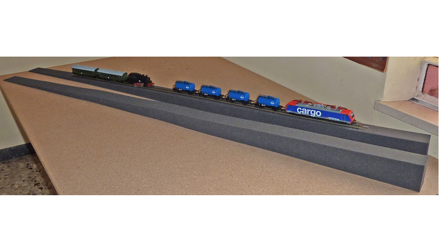

invio un'altra foto della rampa comperata da capotrenomodel
non ho misurato le altezze e magari lo farò e vi dirò
per quando riguarda l'altezza della ringhiera sul ponte proverò metterci una loco e fotografare anche quella poi vediamo

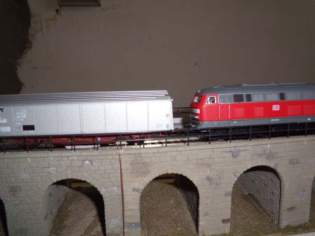

ponte e convoglio
a me pare ok , ditemi voi

La ringhiera mi pare OK. :wink:
Per quanto riguarda la rampa, se è un prodotto commerciale (Noch?) dovresti andare sul sicuro.
Controlla solo che il punto in cui dalla fine della pendenza si passa al piano, non sia a "schiena d'asino" ovvero non faccia una gobba.
Perchè se così fosse i convogli potrebbero sganciarsi.
Ma la cosa migliore è provare...

Hai propio ragione , fà una maledetta gobba e infatti dovrò (penso) spostare il ponte più avanti ma non posso andare molto oltre perchè da questa parte è dove dovrà discendere l'elicoidale che sale dall'altra parte opposta che ho messo nel forum e lo spazio e l'ingombro è già al minimo.
Comunque come hai suggerito farò delle prove...................
