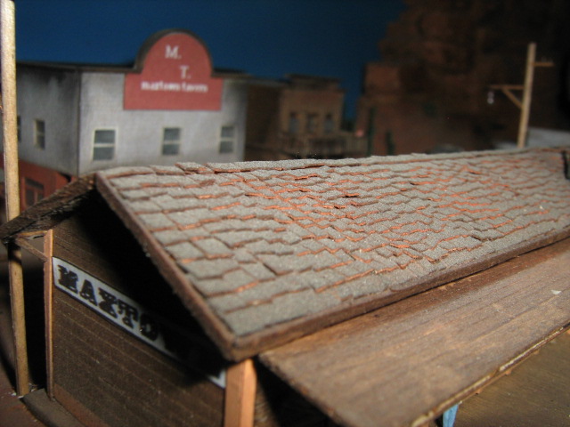

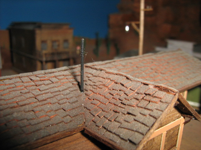

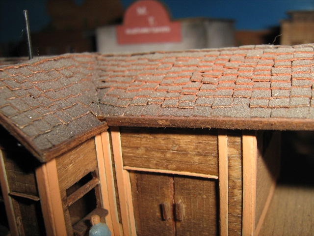

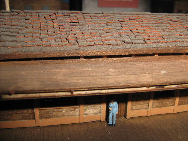

dovevo trovare un materiale per riprodurre i tetti degli edifici americani in montagna.... dopo diversi tentativi ho optato per la carta vetrata l'ho tagliata a quadrettini, l'ho applicata sul tetto ed invecchiata con le polveri questo è il risultato finale

......che bellezza!!!! :cool: :cool: :cool: ....non solo per il tetto ma per tutto l'edificio, un bel lavoro anche per le pareti a listellarle tutte non sarà stato certamente uno scherzo, e senza debordare con la colla che avrebbe reso irrimediabilmente lucide le giunture del noce! :geek:
Complimenti vivissimi Max!

Il problema delle tegole non è da poco per chi autocostruisce gli edifici, sinceramente prendo spunto da queste tue foto per i tetti degli edifici che sto autocostruendo per il plastico di Carnate. :wink:

Mi unisco ai complimenti.
Questa della carta vetrata proprio non la sapevo!
Non si finisce mai d'imparare.
Una curiosità, quanto misurano le tegole?

Immagino che il taglio delle tegole sia volutamente irregolare.
Molto belle!

:cool: .. le tegole misurano più o meno 1mm/1,5mm x 1mm/2mm... pensa a tagliarle tutte ed a incollarle ad una a una......
sono messe apposta in maniera irregolare... ho cercato di riprodurre quei "quadrotti" che usano gli americani al posto delle tegole

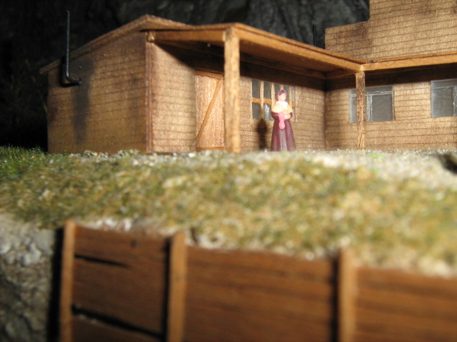

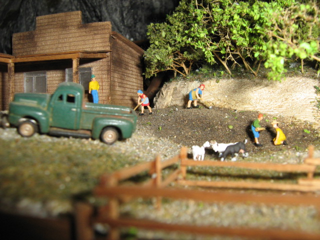

grazie Carlo per creare l'effetto listarelle uso il multistrato da 1mm e con tanta.... ma..... tanta... pazienza le incido col cutter poi immergo il multistrato nel mordente per dargli la prima colorazione e poi lo sporco con le polveri questo è un altro fabbricato del plastico

Notavo che sul tetto non c'è il comignolo.
E' normale?
hobbimassimo

:cool: è sulla sinistra...a parete nella seconda foto... molti edifici rurali nelle campagne ed in montagna avevano ancora le stufe mentre nelle stazioni secodarie di solito era presente la stufa solo nei locali del personale :cool:

Trovato!
Però mi raccomando, tieni pulita la canna fumaria!
