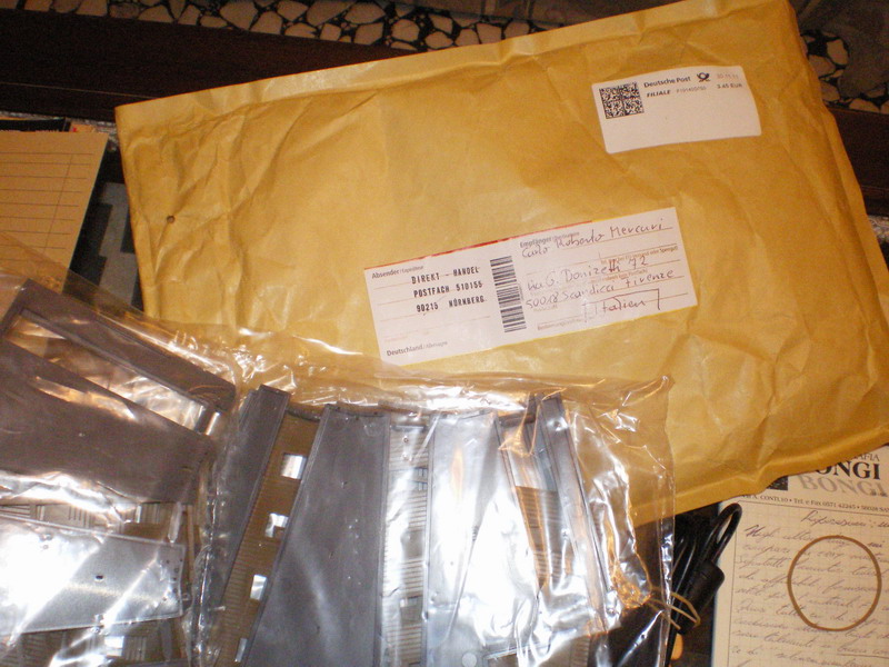

Ecco come si presentava il pacco appena ricevuto dalla Germania.
154,53 KB

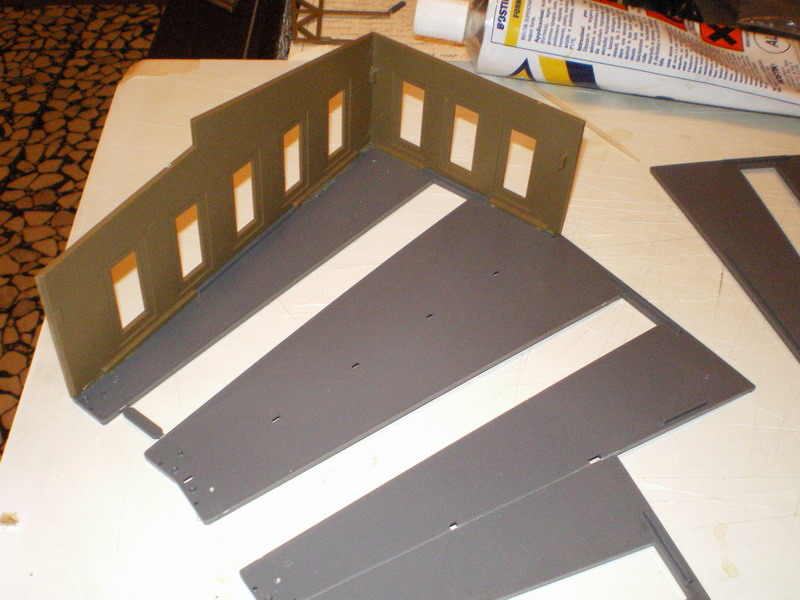

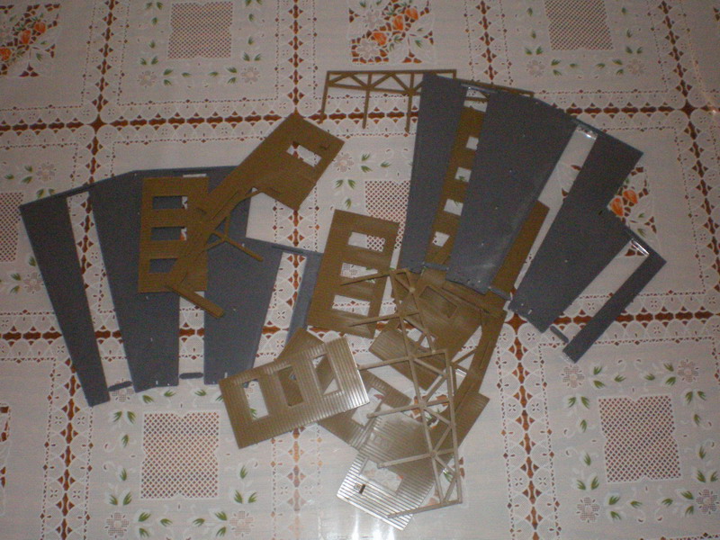

Ecco i pezzi di uno dei tre blister che mi serviranno.
169,4 KB

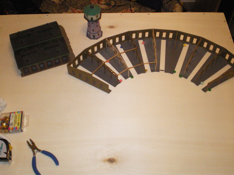

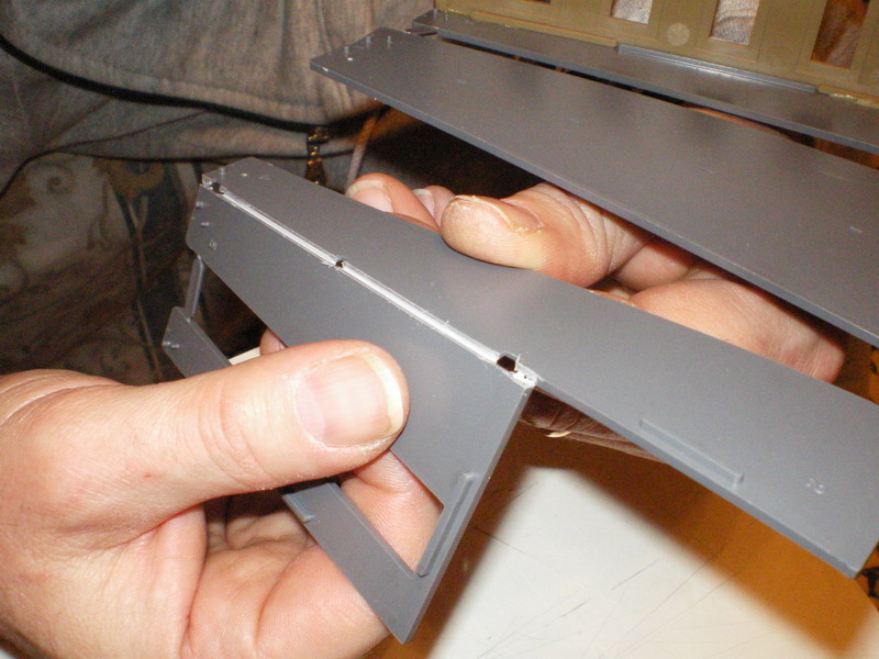

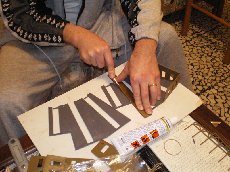

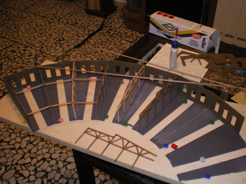

Finalmente al lavoro per modificare i pezzi che sarebbero fatti per una rimessa a tre posti, come si vede nel link di eBay.
173,02 KB

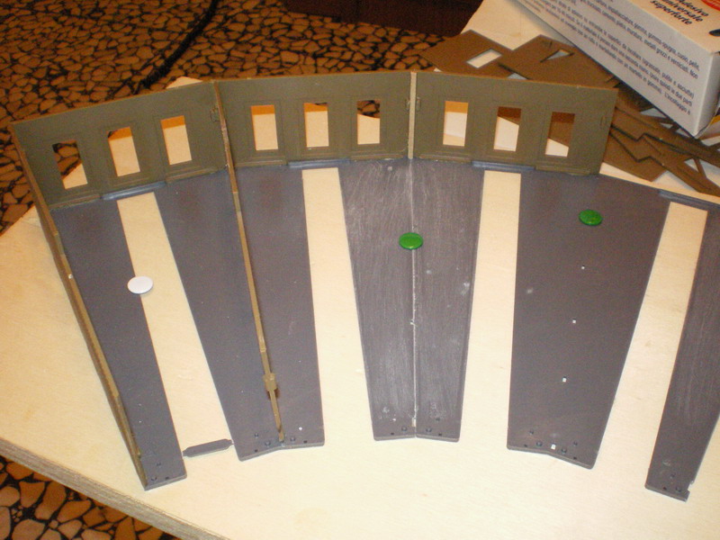

Cominciano le prove; incollo due pareti per verificare un po' di ingombri. Le istruzioni, come immaginate, me le dovrò fare da me ...
131,05 KB
Ecco uno dei primi pezzi da eliminare.
131,65 KB
Eccomi qui a clonare uno dei tre pezzi che mancheranno all'interno.
125,26 KB

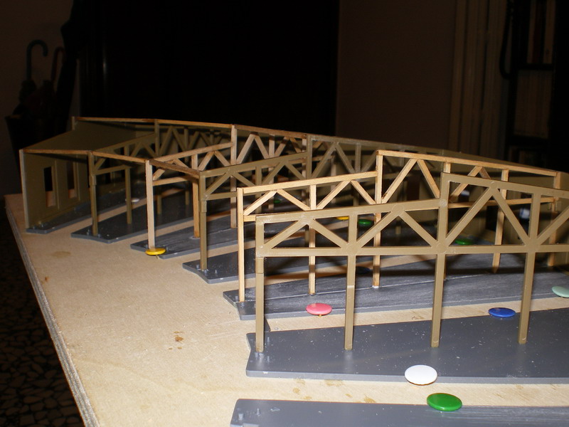

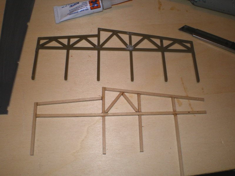

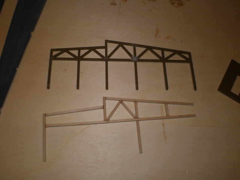

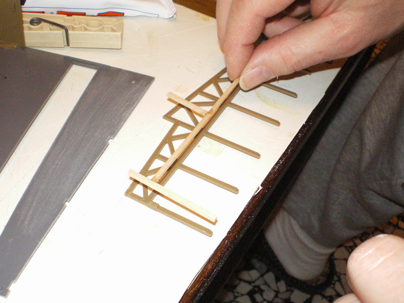

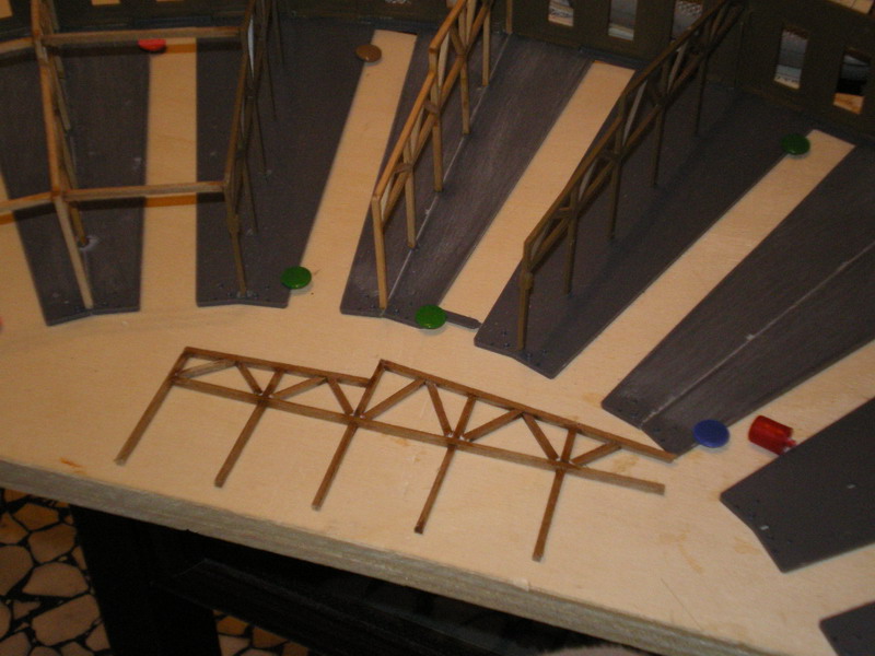

Come spiegavo all'inizio, ci sono delle "ordinate" da costruire, visto che la rimessa strutturata per tutt'altro scopo e non per essere allargata in più sezioni.
Ecco per esempio la ricostruzione della travatura interna. Di questi pezzi dovrò costruirne tre: questo è il primo.
136,53 KB
86,24 KB
Ho scelto di costruire la travatura con listelli per uso navale.
106,01 KB
Ciao a tutti e a presto! :wink:
Carlo.

E' un lavoro abbastanza duretto, specialmente la costruzione delle ordinate a traliccio; per ora è un lavoretto da falegname ... ho già fatto fuori tre listelli da un metro (ne occorre uno o poco più per ogni ordinata).
Erroneamente avevo scritto che mi ci sarebbero volute tre ordinate a traliccio, mentre ne occorreranno cinque.
Devo dire che la soddisfazione è tanta, ed il fascino della rimessa a pianta semicircolare mi ha proprio preso.
Sto già cominciando a pensare a che materiale usare per realizzare i settori del tetto.
Come avrete notato, ho dovuto fissare con delle puntine da disegno i vari settori realizzati, poiché la struttura, per ora, è molto fragile. Se non ho errato in qualcosa, la rimessa dovrebbe essere semicircolare; più avanti, se vi interessa, vi farò vedere il piano dei binari, preso pari pari dal manuale dei "Depositi in Scala", un libretto che consiglio caldamente a tutti, visto che apre tutto un mondo ai più sconosciuto.
Insomma, sintetizza benissimo tutto quello che c'è da sapere per realizzare bene un deposito locomotive che, vi assicuro, è probabilmente una delle cose più tecniche della ferrovia: ci sono regole ben precise per i rifornimenti, per la collocazione dei vari elementi e per la disposizione dei binari, che hanno tutti una loro logica.
Carlo.

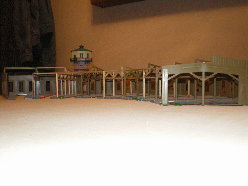

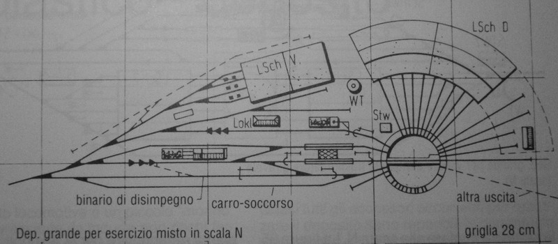

Ho costruito il telaio per il deposito 1,42 m.x 0,70m. Il deposito sarà misto vapore/diesel.
Lo schema è tratto da "depositi in scala" ed. Elledi.Ho preso due rimesse Faller per la parte diesel,che
affiancheranno quella circolare in foto!!

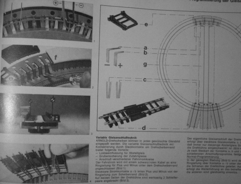

Riguardo alla piattaforma, ci sono diverse cose che mi frenano dall'acquisto.
Mi spiego meglio: a me piace la Arnold elettrica e manuale; quella elettrica su Ebay costa uno sproposito, quella manuale è identica ma non si può azionare con un selettore, in pratica si gira a mano e stabilisce i contatti a seconda della sua posizione, ma anche questa non costa poco, si va sugli 80/90€ più 13/15 di spedizione dalla Germania. Ma a parte il discorso prezzo, le cose che non mi fanno propendere verso questa soluzione sono: i binari negli spezzoni forniti per le uscite sono, appunto, Arnold quindi le rotaie sono nere e con altezza di quasi 2mm come i Fleischmann; io sto usando ultimamente il codice 55 della Peco ma per il deposito ho tutti gli scambi e i binari Roco recuperati da "esperimenti" precedenti; inoltre quando si acquista la piattaforma sono forniti solo pochi spezzoni di uscita, quindi bisogna, volendo sempre usare questi binari neri e più alti, aggiungere altri soldi con un risultato estetico francamente desolante; poi... la locomotiva in realtà uscendo dal ponte incontra direttamente i binari in uscita e si può risparmiare spazio nella circonferenza, con il sistema Arnold lo spazio in termini di circonferenza si allarga di parecchio proprio per via di questi spezzoni di rotaia; i contatti fra ponte e il bordo della tina sono visibili e anche questo non mi soddisfa assolutamente.
Vi inserisco qualche foto così potrete comprendere meglio quello che è il mio concetto.
Questo è il piano che userò per il deposito:
Vista dall'alto, sto cominciando a verificare gli ingombri:
La rimessa semicircolare a otto posti più uno corto lateralmente sulla destra (ancora da realizzare):
Questa è una pagina del manuale Arnold dove si notano gli spezzoni di cui parlavo e i contatti ahimè in bella vista (scusate la qualità della foto ma non ho lo scanner):
