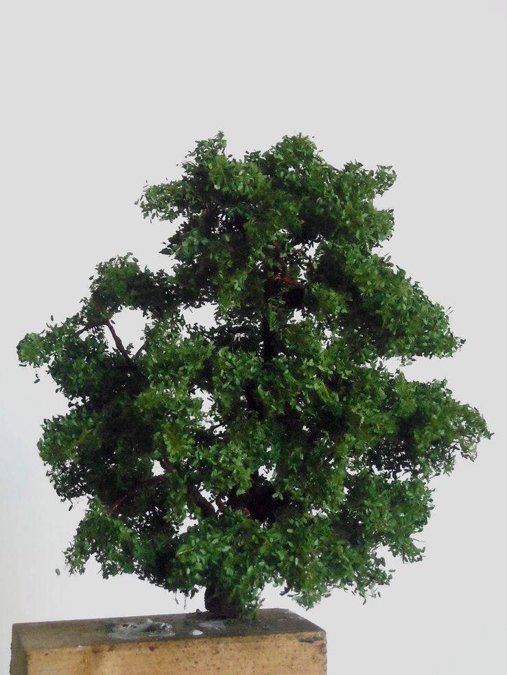

Vi posto la fotografia della terza acacia, ora è in lavorazione l'ultima della serie....:
259,26 KB
Ciao a tutti, Carlo
