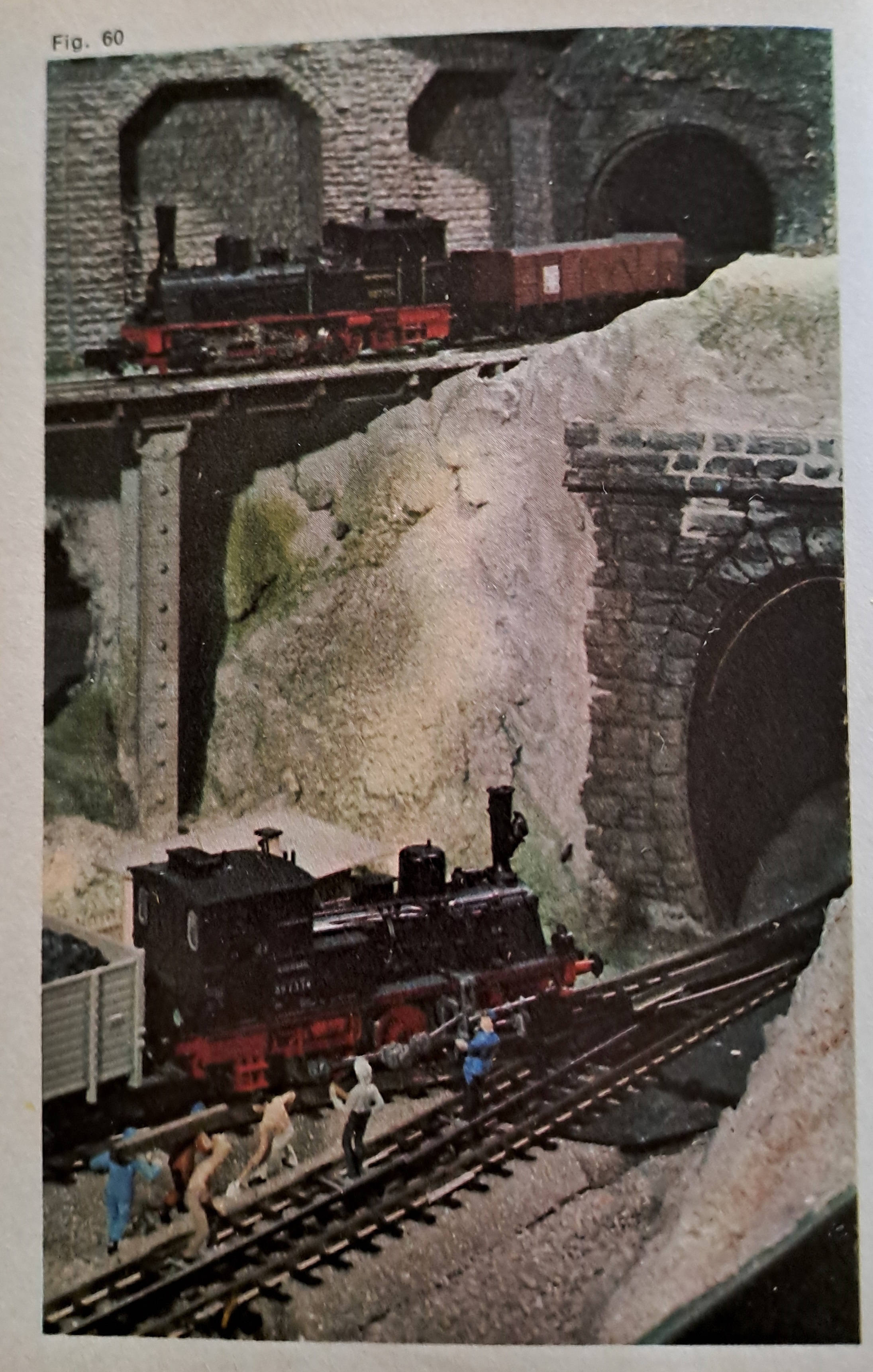

A confortare la mia tesi e dopo lunghe ricerche di una immagine che avevo ben in testa, in questi giorni mi è tornato in mano un bellissimo libro, che fu uno dei miei primi libri sul ferromodellismo degli albori di appassionato.
Marc Jasinski
"TRENI IN MINIATURA"
1969 Arnoldo Mondadori Editore
I edizione Ottobre 1969
Titolo dell'opera originale: Chemins de fer modèles rèduits
A pagina 66 è riprodotta la Fig. 60 con la didascalia che segue...
Fig. 60.
Treno di cantiere rimorchiato da locomotiva di manovra T3, serie 89, tedesca (appartenente un tempo alla vecchia rete delle ferrovie reali prussiane); anni di costruzione: dal 1883 al 1907. Modello Trix Express.
Sullo sfondo, un modello della stessa locomotiva trattato da Rokal, in scala 1/120, in modo alquanto fantasioso.
È tuttavia interessante notare che la presenza di una scala più ridotta in secondo piano contribuisce a creare l'impressione della profondità e della prospettiva (foto Jasinski)
Al piano inferiore la scala H0 (1:87) e più sopra la scala TT (1:120), si fondono per dare l'dea della prospettiva.
Da notare che il paesaggio, i muri, il portale del tunnel, posati sul piano superiore sono in scala TT.
Cosa aggiungere?
Nulla, se non affermare che è possibile avere una linea di parata in primo piano afferente ad una stazione nascosta e continuare ad usare la collezione di rotabili in scala H0, mentre in secondo piano è possibile realizzare un gran bel impianto in scala TT, dove sbizzarirsi e divertirsi.
Non che gli amici della scala N (1:160) siano esenti dal rispetto della "prospettiva forzata"...
La linea inferiore da parata afferente alla stazione sarà realizzata in scala TT e in secondo piano si realizza un impianto in scala N, dove sbizzarirsi e divertirsi.
Comunque qualora non si desideri stendere un tracciato in scala TT (in entrambre i casi sopra descritti TT su H0 o N su TT, si abbia l'attenzione e la cura di usare la "prospettiva forzata" nella posa di paesaggio, manufatti, edifici, vegetazione, veicoli e nella realizzazione del fondale.
